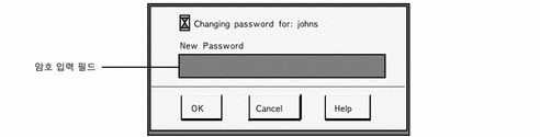

새 암호를 선택합니다.
다음과 같은 기준을 따라야 합니다.
암호는 8자여야 합니다. 8자 이상을 입력할 수는 있지만 처음 8자만 암호로 인식됩니다.
암호에는 최소한 두 개의 알파벳 문자와 한 개의 숫자 또는 특수 문자가 있어야 합니다.
새 암호는 이전 암호와 달라야 합니다. 이전의 암호 문자를 역으로 배열하여 사용하거나 순환시켜 사용할 수는 없습니다. 이 비교에서 대문자와 소문자는 동일한 것으로 인식됩니다.
새 암호에는 이전 암호와 다른 문자가 세 개 이상 있어야 합니다. 이 비교에서 대문자와 소문자는 동일한 것으로 인식됩니다.
추정하기 어려운 암호를 사용해야 합니다. 계정을 사용하려는 제 3자는 흔히 사용자 목록을 사용해서 사용자의 암호를 유추하므로 흔한 단어나 고유한 이름을 사용하지 않도록 하십시오.

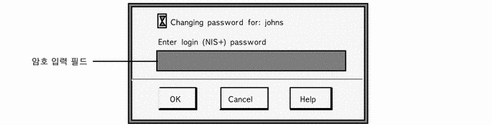

암호 변경(Change Password) 대화 상자에 이전 암호를 입력하고 확인(OK)를 누릅니다.
이것은 이 사용자 계정과 관련된 사용자가 합법적인 사용자인지 확인합니다. 보안상의 이유로, 암호를 입력할 때 암호는 표시되지 않습니다.
 주의 -
주의 - 암호를 입력할 때 커서가 암호 변경 대화 상자에 있고 트러스트 경로 기호가 표시되어 있는지 확인하십시오. 커서가 이 대화 상자에 없으면 실수로 다른 사용자가 볼 수 있는 다른 윈도우에 암호를 입력할 수 있습니다. 기호가 표시되지 않은 경우에는 제 3자가 암호를 알아낼 수 있으므로 즉시 보안 관리자에게 알려야 합니다.
암호 변경 확인(Change Password Confirmation) 대화 상자에 새 암호를 입력하고 확인(OK)을 누릅니다.

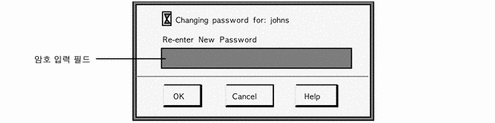

암호 변경 재확인(Change Password Reconfirmation) 대화 상자에 새 암호를 입력하고 확인(OK)를 누릅니다..
이렇게 하면 사용자의 선택사항이 확인됩니다.
