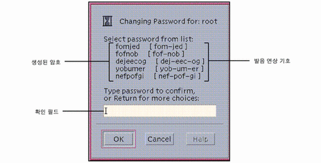

현재 암호를 묻는 대화 상자가 표시됩니다(그림 4-11 참조). 암호를 입력한 다음 확인(OK)을 누르면 아래 그림과 같은 대화 상자가 표시됩니다(시스템이 시스템 생성 항목으로 구성된 경우). 암호 생성기(Password Generator) 대화 상자는 시스템이 생성한 고유 암호 5개를 제공합니다. 각 암호 오른쪽의 괄호 안에 표시되는 발음 연상 기호는 기억하기 쉽도록 암호를 음절로 분리한 것입니다.
5개 암호 선택사항을 읽습니다.
암호를 다시 묻는 메시지가 나타나면 확인 필드에 선택한 암호를 다시 입력하고 Return 또는 확인(OK)을 누릅니다.
이 단계에서는 선택한 암호의 철자를 확인하고 암호를 입력해볼 수 있습니다. 대화 상자가 닫힙니다.
