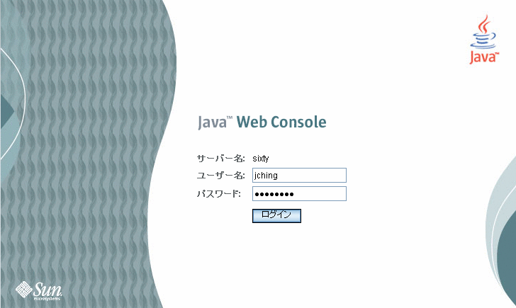

次のように入力して Container Manager の GUI を表示します。
| https://sunmc-server_machine_name:6789/containers |
Java Web Console のログインページが表示されます。
ログインページが表示されない場合は、Java Web Console を再起動する必要がある可能性があります。再起動の方法については、「Java Web Console を再起動する」を参照してください。
「コンソール」ページが表示されたら、「システム」セクションの下にある Solaris Container Manager 1.1 のリンクをクリックして GUI を表示します。
UNIX ユーザー ID とパスワードを使用して Java Web Console にログインします。

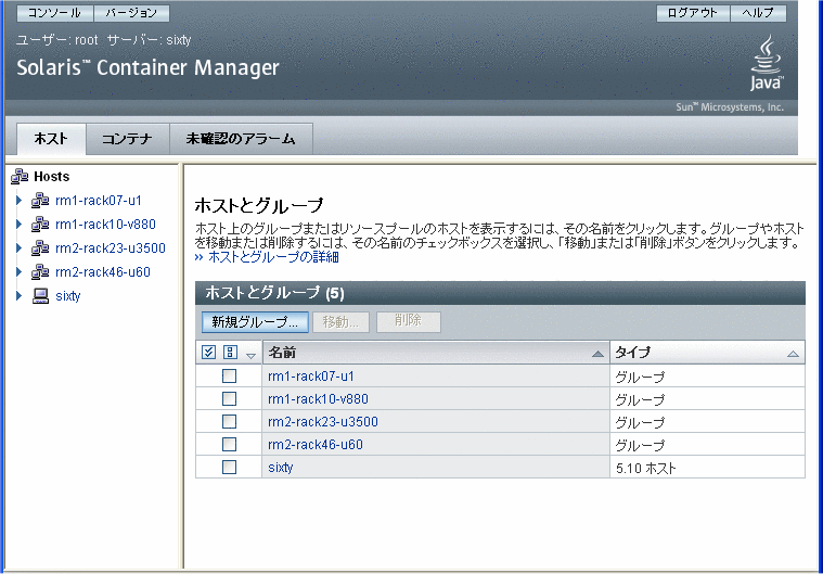

ホスト表示では、ホストの観点から情報が構成されます。管理しているエージェントマシンがすべてナビゲーションウィンドウに表示されます。ホスト名の横の三角形をクリックすると、各ホストで使用可能なリソースプールが表示されます。この表示では、ホストに関連付けられているコンテナを管理することもできます。
ソフトウェアがインストールされているエージェントのホストは、すべて自動的に検出され、ホスト表示に追加されます。この表示は、ナビゲーションウィンドウの左側のタブから表示します。検出されたエージェントのホストは、最初は「ホスト」というデフォルトのグループの下に配置されます。新規グループを作成し、関連するグループにホストを移動することで、このビューの構成を変更できます。
Sun Management Center のサーバーコンテキストに含まれ、かつ Solaris Container Manager 1.1 がインストールされているエージェントマシンだけがホスト表示に読み込まれます。サーバーコンテキストについては、『Sun Management Center 3.5 ユーザーガイド』の「Sun Management Center のアーキテクチャ」を参照してください。

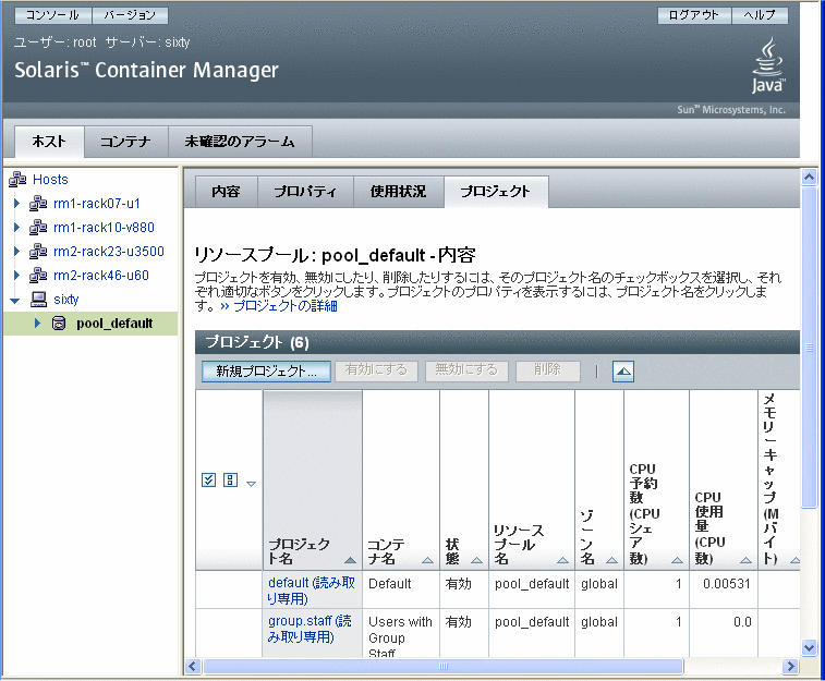

ホストに関連付けられているプロジェクトインスタンスに関する情報は、「プロジェクト」表に表示されます。
デフォルトプールに関連付けられている「プロジェクト」表が表示されている「ホスト」表示を次の図に示します。
「プロジェクト」表には、各プロジェクトに関する情報が表示されます。1 行に 1 つのプロジェクトが表示されます。表示される情報は、次のとおりです。
プロジェクトの名前
コンテナの名前
プロジェクトの状態 (有効または無効)
プロジェクトがバインドされているリソースプール
プロジェクトが常駐するゾーンの名前。Solaris 8 と Solaris 9 のホストでは、ゾーン名は常に「global」です。
プロジェクトの最小 CPU シェア数
プロジェクトで使用されている CPU 数
メモリーの上限 (M バイト単位)
プロジェクトで使用されているメモリー (M バイト単位)
プロジェクト内で実行されるプロセスに使用できるメモリーの総容量 (M バイト単位)

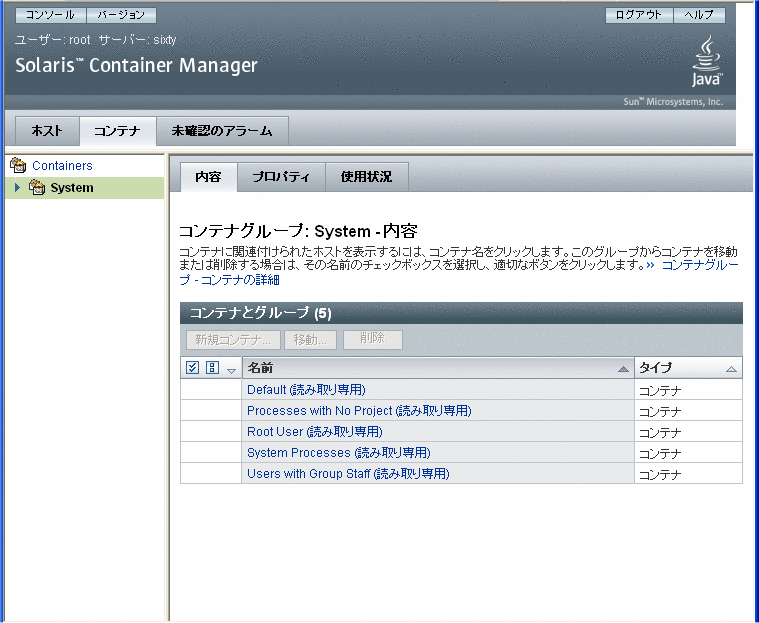

コンテナ表示では、コンテナの観点から情報が構成されます。コンテナとプロジェクトがすべてナビゲーションウィンドウに表示されます。コンテナは新規プロジェクトの作成に繰り返し使用できるので、このビューではコンテナに簡単にアクセスでき、またその他の管理作業を行うことができます。
インストールとセットアップが完了したら、コンテナ表示に「コンテナ」グループがデフォルトで自動的に追加されます。コンテナはコンテナ表示で管理します。
コンテナ表示を次の図に示します。
コンテナ表示に表示される情報は表 3–1 にあります。
ホスト表示には、デフォルトのグループ「ホスト」があります。ソフトウェアのインストール後に検出されたホストはすべてこのグループに配置されます。同様に、コンテナ表示にはデフォルトのグループ「System」があり、ホストのデフォルトコンテナがすべてこのグループに配置されます。これらのビューでは、ホストやコンテナを構成する追加グループを作成できます。
グループを使用して、データセンター内の 10 個のシステムでも、100 個のシステムでも構成できます。たとえば、同じ場所にあるホストを 1 つのグループに入れることができます。また、同じ顧客 (内部または外部) または部署が所有するコンテナを 1 つのグループに入れることができます。同様に、似ているアプリケーションのコンテナを 1 つのグループに入れることができます。

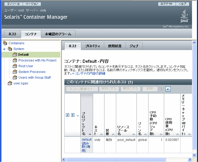

ソフトウェアを設定したら、コンテナ表示に「System」というグループが読み込まれます。Solaris 9 または Solaris 10 オペレーティングシステム (OS) のホストでは、このグループに次の 5 つのデフォルトコンテナがあります。
Default
Processes with No Project
Root User
System Processes
Users with Group Staff
各デフォルトコンテナは、/etc/project ファイル内に対応するエントリがあります。default、noproject、user.root、system、および group.staff です。
Solaris 8 のホストでは、Users with Group Staff (group.staff) のコンテナは存在しません。その他のデフォルトコンテナは同じです。
各デフォルトコンテナは有効な状態で、境界は最小 CPU 予約数 (CPU シェア数) 1 とメモリーキャップなしに設定されています。デフォルトコンテナは、必ずホストのデフォルトのリソースプール (pool_default ) にバインドされます。Performance Reporting Manager がインストールされている場合は、リソース使用状況を監視し、各デフォルトコンテナのレポートを実行できます。
デフォルトコンテナは、無効化、編集、または削除できません。したがって、各デフォルトコンテナには「読み取り専用」と表示されています。
