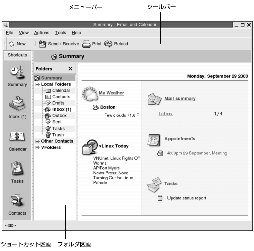

図 1–1に、「Summary」を表示している Evolution ウィンドウを示します。
Evolution ウィンドウは、次の項目で構成されます。
Evolution でタスクを実行するのに使用するメニューが含まれています。
Evolution でタスクを実行するのに使用するボタンが含まれています。
ショートカットを表示します。ショートカットとは、フォルダに素早くアクセスできるアイコンのことです。ショートカット区画は、Evolution ウィンドウの一番左端にあります。
ショートカット区画を表示するには、「表示」 -> 「Shortcut Bar」を選択します。これにより、「 Shortcut Bar」メニュー項目が選択されます。
ショートカット区画を隠すには、「表示」 -> 「Shortcut Bar」を再び選択します。これにより、「Shortcut Bar」メニュー項目が選択解除されます。
フォルダの一覧を表示します。フォルダ区画は、 Evolution ウィンドウの左側にあります。
フォルダ区画を表示するには、「表示」->「Folder Bar」を選択します。これにより、「Folder Bar」メニュー項目が選択されます。または、メッセージリスト上部にある現在のフォルダの名前をクリックします。
フォルダ区画を隠すには、「表示」->「Folder Bar」を再び選択します。これにより、「Folder Bar」 メニュー項目が選択解除されます。または、フォルダ区画の上部にある「閉じる」 ボタンをクリックします。
