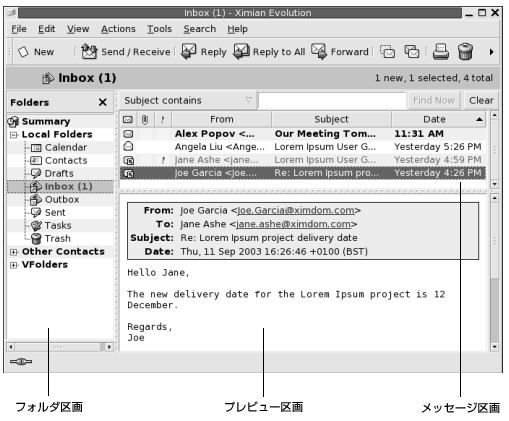

「Inbox」は、電子メールメッセージのデフォルトの場所になります。「Inbox」を使用して、メッセージの作成、送信、および受信を行えます。図 4–1に、典型的なInboxウィンドウを示します。
図 4–1 典型的な Inbox ウィンドウ
典型的な Inbox ウィンドウ。コールアウト: フォルダ区画、メッセージ区画、プレビュー区画
Inbox ウィンドウには、フォルダ区画があります。フォルダ区画には、メッセージを格納できるフォルダが表示されます。フォルダ区画の表示と非表示には、「表示」->「Folder Bar」を選択します。
Inbox ウィンドウには、メッセージ区画とプレビュー区画もあります。ウィンドウ上部にあるメッセージ区画には、メッセージの一覧が表示されます。ウィンドウ下部にあるプレビュー区画には、現在選択されているメッセージのプレビューが表示されます。プレビュー区画の表示と非表示には、「表示」->「Preview Pane」を選択します。

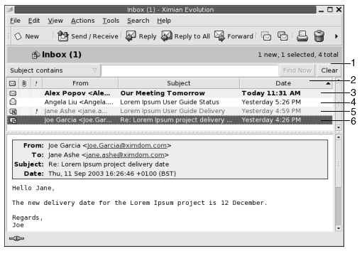

図 4–2に、典型的なメッセージ区画を示します。
図 4–2 典型的なメッセージ区画
Inbox のメッセージ区画とプレビュー区画。コールアウト: 1, 2, 3, 4, 5, 6
次の表に、図 4–2に示されているメッセージ区画のインターフェイスコンポーネントの一覧を示します。
番号
説明
1
検索バー。 検索バーを使用すると、フォルダ内のすべてのメッセージに対して単純な検索を実行できます。たとえば、特定のテキスト文字列を含むメッセージを検索できます。
2
カラム見出しメッセージ区画では、メッセージは表で編成されます。表の行には、メッセージのヘッダ情報が含まれています。カラムは、メッセージの送信者、件名など、メッセージの情報フィールドを表します。デフォルトでは、メッセージ区画に左から順に次のカラムが表示されます。
  • 状態
  • 添付ファイル
  • 重要
  • FROM
  • 説明内容
  • 日付
メッセージのヘッダ情報は、メッセージの状態によって、異なる形式でメッセージリストに表示されます。図 4–2は、メッセージリスト内の異なる形式を示しています。次の表は、メッセージのヘッダ情報が表示されるときの形式を説明しています。
番号
形式
説明
3
太字
メッセージが未開封であることを示します。
4
通常の形式
メッセージが開封済みであることを示します。
5
赤色
重要なメッセージを示します。
6
強調表示
メッセージが現在選択されていることを示します。
