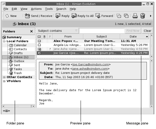

收件匣是電子郵件的預設位置。您可以使用收件匣來撰寫、傳送和接收郵件。圖 4–1 顯示的是一個典型的收件匣視窗。
圖 4–1 典型的收件匣視窗
典型的收件匣視窗,包括:資料夾窗格、郵件窗格、預覽窗格。
在收件匣視窗中,含有一個資料夾窗格。資料夾窗格會顯示您可以用來儲存郵件的資料夾。如果要顯示或隱藏資料夾窗格,請選擇檢視 -> 資料夾列。
在收件匣視窗中,也有一個郵件窗格和一個預覽窗格。郵件窗格位於視窗的上半部,會顯示郵件清單。預覽窗格位於視窗的下半部,可以預覽目前選取的郵件。如果要顯示或隱藏預覽窗格,請選擇檢視 -> 預覽窗格。

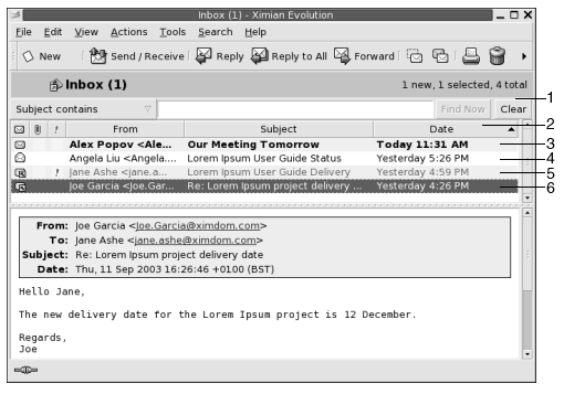

圖 4–2 顯示的是一個典型的郵件窗格。
圖 4–2 典型的郵件窗格
含有郵件窗格和預覽窗格的收件匣,包括: 1、2、3、4、5、6。
下列表格將列出圖 4–2 中的郵件窗格介面元件:
數字
說明
1
搜尋列。您可以使用搜尋列,對資料夾中的所有郵件進行簡單地搜尋。例如,您可以搜尋包含特定文字字串的郵件。
2
欄位標題。在郵件窗格中,郵件是以表格的形式排列。表格的列則包含了郵件的檔頭資訊。欄代表了郵件的資訊欄位,例如郵件的寄件者、郵件的主旨等等。跟據預設,郵件窗格會從左至右地顯示下列各欄:
  • 狀態
  • 附件
  • 重要
  • 寄件者
  • 主題
  • 日期
依據郵件的狀態而定,郵件清單中的郵件檔頭資訊會以不同的格式顯示。圖 4–2 說明了郵件清單中的這些格式。下列表格將列出並說明郵件檔頭資訊的格式:
數字
格式
說明
3
粗體
尚未閱讀這封郵件。
4
未設定格式
已經閱讀這封郵件。
5
紅色
已標示這封郵件為重要。
6
反白顯示
目前已選取這封郵件。
