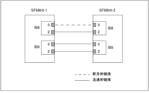

本章说明如何识别“链接断开”错误消息以及如何确定涉及到哪些实体组件。此确定过程将关注构成一个链接的基本组件,该链接位于两个物理上相连接的端点之间。使用图 10-1 来阐明这一点,您将能够确定发生故障的链接中涉及以下实体组件:
图 10-1   直接连接的双节点群集,其中一个链接断开而另外三个链接连通
若一个或多个群集节点为 Sun Fire 15K/12K 系统或群集中包含 Sun Fire Link 交换机,此图示将稍有不同。不过,在这两种情况下,识别的组件组均无变化:本地光学链接端点、光缆和远程光学链接端点。只有包含端点的硬件部件的标识符受机柜类型的影响。
注意 - 在直接连接(无交换机)的 Sun Fire Link 群集中,连接故障路径的两个节点均检测并报告链接故障 -- 在图 10-1 中,为 SF6800-1 和 SF6800-2。当计算节点连接到 Sun Fire Link 交换机时,计算节点检测并报告“链接断开”消息。交换机还生成一条表明“链接断开”情况的错误消息。

Sun Fire 6800 系统的链接断开消息
当检查 /var/adm/messages 以查找 Sun Fire 6800 域中的“链接断开”消息时,请查找字符串“link n down”,其中,n 为 0 或 2。
代码示例 10-8 中所示的文本为 Sun Fire 6800 域的典型“链接断开”消息内容。该消息指出群集节点 sf6800-1-a 的 IB8 (wci 29) 上的链接 0 于 9 月 16 日 9:17:44 断开。
代码示例 10-8   Sun Fire 6800 域中 IB8,端口 0 的“链接断开”消息
Sep 16 09:17:44 sf6800-1-a wrsm: [ID 220426 kern.notice] NOTICE:
wci 29 link 0 down: hardware-shutdown
若该链接位于 I/O 插槽 IB9,则 wci ID 应为 31。代码示例 10-9 所示即为这样的一个例子,它显示端口 2 为发生故障的链接。
代码示例 10-9   Sun Fire 6800 域中 IB9,端口 2 的“链接断开”消息
Sep 16 9:22:34 sf6800-1-a wrsm: [ID 311464 kern.notice] NOTICE:
wci 31 link 2 down: hardware-shutdown
注意 - Sun Fire Link I/O 部件 IB8 和 IB9 的 wci ID 总是分别赋予 29 和 31。
在 Sun Fire 6800 系统中,链接 0 位于安装在 Sun Fire Link 部件插槽 2 中的 Paroli 板上。链接 2 位于安装在插槽 1 中的 Paroli 板上。请参考图 10-2 以查看 wci n 和 link n 值的物理位置。请参考《Sun Fire Link 系统概述》 和《Sun Fire Link Hardware Installation Guide》 以获得有关 Sun Fire 系统机柜中 Sun Fire Link 组件物理位置的其它细节。
链接连通时,此转变会由一条消息来报告,该消息包含字符串“link n up”。请参见代码示例 10-10。本例中,在代码示例 10-8 中断开的链接于 10:02:25 恢复连通。
代码示例 10-10   Sun Fire 6800 域中 IB8,端口 0 的“链接连通”消息
Sep 16 10:02:25 sf6800-1-a wrsm: [ID 881732 kern.notice] NOTICE:
wci 29 link 0 up
图 10-2   Sun Fire 6800 机柜中 Sun Fire Link 光学端口的位置

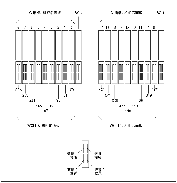

Sun Fire 15K/12K 系统的链接断开消息
Sun Fire 15K/12K 域报告的“链接断开”消息与 Sun Fire 6800 域所报告的只是稍有不同。代码示例 10-11 所示为 Sun Fire 15K 域报告的“链接断开”消息内容示例。
代码示例 10-11   Sun Fire 15K 域的“链接断开”消息
Sep 16 8:18:23 sf15k-1-b wrsm: [ID 125775 kern.notice] NOTICE:
wci 61 link 0 down: hardware-shutdown
本例中,发生故障的链接为 wci 61 中的光学端口 0。这些 Sun Fire Link 资源被分配到 SC sf15k-1 的域 B。
在 Sun Fire 15K/12K 系统中,wci ID 的数值从 29 开始,并且对机柜中的每个其它 I/O 插槽以 32 为间隔递增。请参见图 10-3 以获得有关 Sun Fire 15K/12K 机柜的 wci 和 I/O 插槽关系的说明。
图 10-3   Sun Fire 15K/12K 机柜中 Sun Fire Link 光学端口的位置

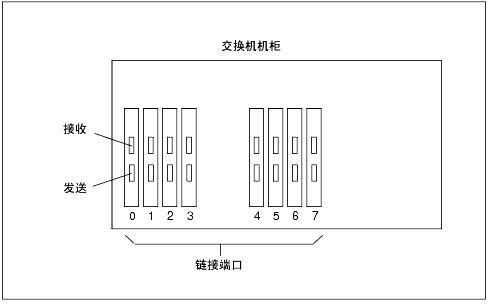

Sun Fire Link 交换机的链接断开消息
当 Sun Fire Link 交换机遇到“链接断开”情况时,它生成一条与代码示例 10-12 中所示消息示例类似的消息。
代码示例 10-12   Sun Fire Link 交换机的“链接断开”消息
Sep 16 11:06:13 switch2-1 wrsm: [ID 546774 kern.notice] NOTICE:
wci 1 link 4 down: hardware-shutdown
下面总结了区别交换机“链接断开”消息与 Sun Fire 系统生成的消息的主要特征:
  • 由于交换机并非 Solaris 主机(没有域),因此主机名字段中不显示域。
  • 交换机的 wci ID 将始终为 1。
  • 一台交换机最多可包含 8 个 Paroli 端口。因此,link 数值将为范围在 0-7 之间的整数。
在代码示例 10-12 的消息示例中,位于交换机 switch2-1 的端口 4 中的链接于 9 月 16 日 11:06:13 断开。图 10-4 图示了 Sun Fire Link 交换机机柜中光学端口的实体布局。
图 10-4   Sun Fire Link 交换机中的光学端口位置

下面说明如何理解此报告:
  • 此域配置有两个 WPCI 部件,位于 I/O 插槽 6 和 7。
  • 报告的文字部分的第一行:
      Configured in 333 with 4 procs, 8.000 GBytes, 1 IO adapter, 3 wlinks.
显示只找到三个可用链接。应有 4 个链接。
  • 要确定哪个链接不正常,请查看每个 WPCI 的状态代码。此信息在报告的 WCI_Brds 部分最后一栏中提供。
    代码示例 10-20
    WCI_Brds    WCI/Link    WCI/Link    WCI/Link
    Slot  Gen     3  210      2  210      1  210
    IO06:  P                              P  pmp
    IO07:  P                              P  pmf
  • 对于 IO 插槽 6,链接 0 和 2 状态均为 p,表示通过。链接 1 状态为 m,表示缺失。链接 1 将总是缺失状态,因为每个插槽只有两个链接,分配为 0 和 2。
  • 对于 IO 插槽 7,链接 2 状态为 p,但链接 0 的状态为 f,表示其未通过 POST 测试。
