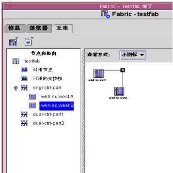

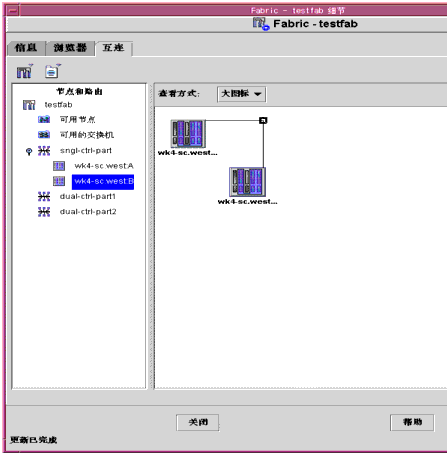

使用“节点和路由”视图查看分区
可以用大图标或小图标的形式显示拓扑窗格中的组件(分别如图 9-1 和 图 9-3 所示)。
图 9-3   具有两个节点的分区(以小图标显示)
“节点和路由”视图显示出数据在一个分区中各节点间的路由。这些路由可包含一个或多个物理链路(电缆),可通过双击或右键单击路由来访问路由和链接的详细信息。通过路由的颜色和图标可看出路由的状态,其状态包括:
  • 正常 - 路由中不存在严重性级别高于“正常”的链接。这种路由为黑色。该路由上有一个标准路由访问点(黑色方框)。
  • 降级 - 路由中的一个或多个链接的严重性高于“正常”,或路由包含的链接不足以满足分区的复线要求。这种路由为黄色。一个标准的 Sun Management Center 警告图标替代了路由访问点。
  • 故障 - 路由中所有链接的严重性都高于“正常”,或该路由根本不包含任何链接(即,无法到达该节点)。这种路由为红色。一个标准的 Sun Management Center 错误图标替代了路由访问点。
“节点和路由”视图显示的项目有:
  • Sun Fire Link 节点 - 以中心为白色的节点图形表示。每个节点标有分区名、节点 ID 和域 ID。
  • 路由 - 以连接着各个节点的实线表示。
  • 路由访问点 - 以路由拐角处的方形符号表示,便于选择。
  • 警报图标 - 以标准 Sun Management Center 错误图标表示,显示在路由的拐角处,便于发觉和选择。

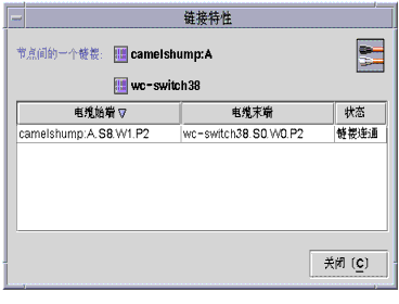

查看链接特性
双击“机柜和链接”视图中的链接,可看到与该链接相关的数据。
“链接特性”对话框显示:
  • 链接的节点
  • 复线级别
  • 端口到端口的连接性:
    • 电缆始端 - 节点.插槽.接口.paroli
    • 电缆终端 - 节点.插槽.接口.paroli
    • 链接状态 - 连通或断开

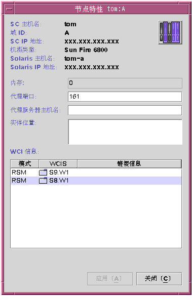

显示分区中节点的特性
步骤图标   查看节点特性
single-step bullet 双击节点图标,以查看该节点的“节点特性”对话框。
关键节点信息显示在顶部,包括:
  • SC 主机名
  • 域 ID
  • SC IP 地址
  • 机柜类型
  • Solaris 主机名
  • Solaris IP 地址
  • 内存
  • 代理端口
  • 代理服务器主机名
  • 物理位置
  • WCI 信息:模式 - 总是 RSM
  • WCI 信息:WCIS - Sun Fire Link 接口,按插槽顺序排列
  • WCI 信息:链接信息(状态)
图 9-6   “节点特性”对话框

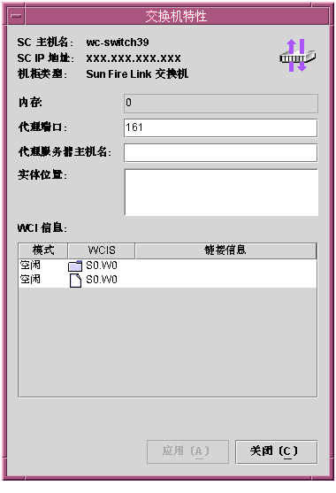

步骤图标   查看交换机特性
关键节点信息显示在顶部,包括:
  • SC 主机名
  • SC IP 地址
  • 机柜类型
  • 内存
  • 代理端口
  • 代理服务器主机名
  • 实体位置
  • 模式
  • WCIS
  • 链接信息
图 9-7   “交换机特性”对话框

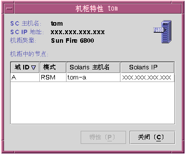

步骤图标   查看机柜特性
single-step bullet 双击机柜图标,以查阅机柜的相关数据。
这些数据包括:
  • SC 主机名
  • SC IP 地址
  • 机柜类型
  • 节点列表:
    • 域 ID
    • 模式 - RSM
    • Solaris 主机名
    • Solaris IP 地址
图 9-8   “机柜特性”对话框
Sun Management Center 软件从节点自身驻留的代理模块所管理的数据获得 Sun Fire Link 机柜信息。
此表列出了全部现有节点,以及所有可用的摘要信息。使用“节点细节”按钮,可调出所选节点的“节点特性”对话框。

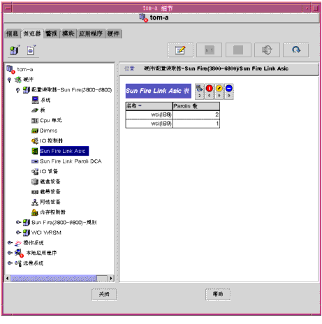

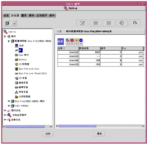

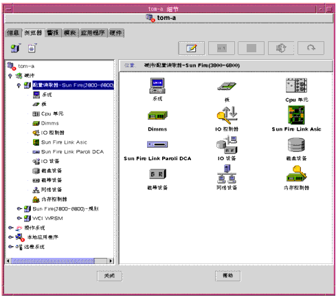

显示互联体硬件数据
步骤图标   查看互联体硬件设备的相关数据
1. 在 Sun Management Center 控制台中,双击一个 Sun Fire 服务器系统的图标。
随之弹出该系统的“细节”窗口。
2. 在“细节”窗口中选择“浏览器”选项卡。
出现“配置读取器”树(如图 9-9 所示)。
图 9-9   配置读取器树
3. 双击树中与 Sun Fire Link 相关的项目。
举例来讲,您可以查看图 9-10 所示的 Sun Fire Paroli DCA 表格,以及如图 9-11 所示的 ASIC(包括安装在 Sun Fire Link 组件中的 cPCI I/O 板)表格。
还可查看 Sun Fire Link ASIC 数据表格,如图 9-12 所示。

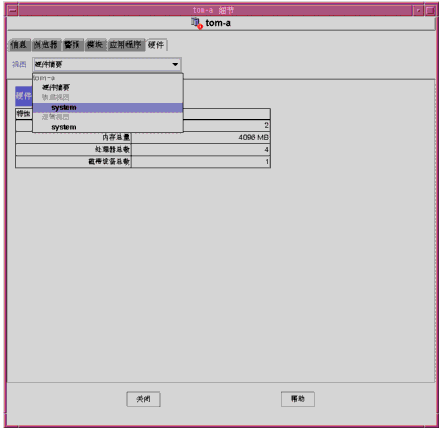

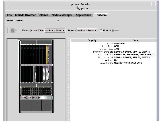

步骤图标   查看互联体设备的物理视图
1. 单击打开节点细节窗口的“硬件”选项卡。
2. 在“视图”下拉菜单中,选择“物理视图”或“逻辑视图”中的一项。请参见图 9-13。
图 9-13   硬件细节窗口中组件的硬件摘要列表

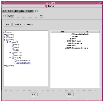

如果选择了“物理视图”标题下一个名为 system 的条目,随后可将光标移至系统的前视图或后视图上。

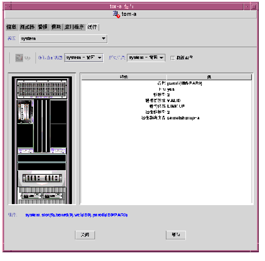

将光标放在某个组件上,可令物理查看器显示出该组件的相关信息。例如,图 9-14 中所示图片即为 Sun Fire 6800 系统的后视图。光标高亮显示了 Paroli IB8。
当光标经过现场可替换部件 (FRU)时,它们在图中被高亮显示。若将光标在其上停留几秒钟,相应特性和值会显示在特性窗口中。
所显示的选定系统的特性有:
  • 名称 - 所选组件的名称
  • FRU - 该组件是否为现场可替换部件
  • 链接号 - 链接端口编号,可能是 0(零)或 2。
  • 链接有效性 - 链接可能为有效的或无效的。无效的状况会引发警报。
  • 链接状况 - 链接可能为连通的或断开的。关闭状况有多种,每种所引发的警报各不相同。

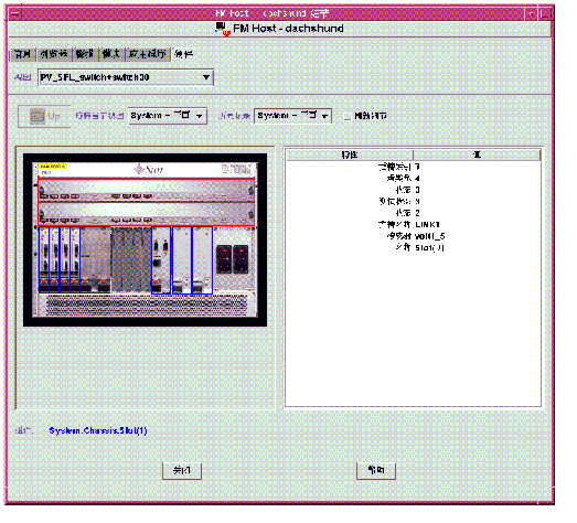

图 9-16 显示 Sun Fire Link 交换机的物理视图。在本例中,列出了 Paroli 板插槽 7 中的特性值。
监视交换机信息对所显示的交换机组件的特性和值进行了描述。
图 9-16   交换机的物理视图
如果选择了“逻辑视图”,单击某图标,将在特性窗口中显示它的特性。可双击一些图标以看到各个组件,或者单击“展开所有”按钮,这将看到系统中的所有组件。“特性”窗口中显示不同的特性和值。
逻辑视图以列表形式显示与选定组件相关的信息。例如,图 9-17 显示了 IB8 中板的逻辑视图。除了列出 PAR1 的细节之外,它与图 9-14 所示的 I/O 位置相同。
图 9-17   Paroli IB8/PAR1 的逻辑视图

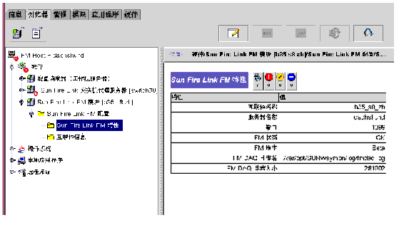

图 9-18   Sun Fire Link FM 特性表格
FM 特性表格
  • 互联体名称 - 互联体的名称
  • 服务器名称 - Fabric Manager 主机的名称
  • 端口 - 缺省情况下,端口号为 1099。
  • FM 状态 -“OK”或“Could not connect”
  • FM 版本 - Fabric Manager 软件的版本号,或者“Could not connect”
  • FMDAQ 日志名 - 安装在 Sun Management Center 服务器中的 FM 组件与 Fabric Manager 自身之间互相发送的消息的日志
  • FMDAQ 日志大小 - FMDAQ 日志的大小(以字节为单位)

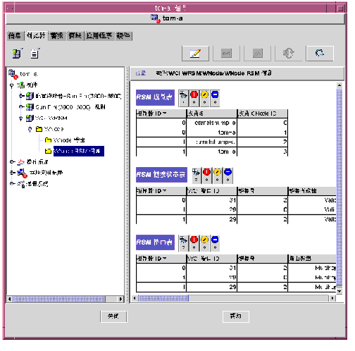

Wnode RSM 信息
Wnode RSM 信息文件夹显示 RSM 成员表、链接状态表和路由数据表。
图 9-21   Wnode RSM 信息表
  • RSM 成员数据
    • 控制器 ID - RSM 控制器的 ID。
    • 成员名 - 节点的名称。
    • CNode ID - RSM 群集节点 ID,一个介于 0 到 255 之间的唯一的值。Sun Fire Link 软件使用此编号将数据路由到分区成员。
  • RSM 链接状态数据
    • WCI 端口 ID - WCI 的地址(总是 1)。
    • 链接号 - 链接端口的编号。0 或 2。
    • 链接状态 -“连通”或“断开”
    • 链接状况 - 7 种链接状况分别为
      链接状况
      LINK UP
      LINK DOWN
      LINK NOT THERE
      WAIT FOR SC TAKEDOWN
      WAIT FOR SC LINK UP
      SC ERROR WAIT FOR LINK DOWN
      UNKNOWN
    • 链接有效性 - 有效或无效
    • 远程 CNode ID - RSM 群集节点 ID,0 到 255 之间的一个唯一的值。
    • 远程 WNode ID - 0 到 15 之间的一个值
    • 远程 WCI 端口 ID - WCI 的地址。
    • 远程链接号 - 远程链接端口的编号。0 或 2。
    • 链接错误断开次数 - 由 kstat 计算得出。
    • 链接配置断开次数 - 由 kstat 计算得出。
    • 链接重接失败次数 - 由 kstat 计算得出。
    • 最大链接错误数 - 由 kstat 计算得出。
    • 平均链接错误数 - 由 kstat 计算得出。
  • RSM 路由数据
    • 路由类型 - 通过或者多重中继。
    • 路由更改数 - 由 kstat 计算得出。
    • 目标主机名 - 位于链接远端的系统的主机名。
    • 目标 CNode ID - Sun Fire Link ASIC 和驱动程序用此编号将数据传递至分区中的成员。
    • 目标 GNID - Sun Fire Link 软件用此编号在分区中传递数据。
