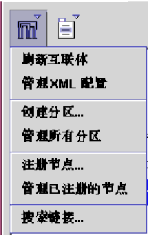

4. 选择“互联体” --> “搜索链接”命令。请参见图 8-1。
图 8-1 显示搜索链接选项的互联体菜单

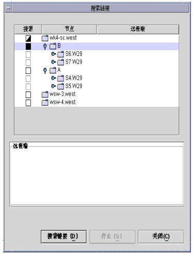

出现一个“搜索链接”窗口。该窗口包含每个节点的一个文件夹。
5. 指定要执行的链接搜索的范围。
通过选中每个想要获得其链接信息的组件旁边的复选框,以指定链接搜索的范围。
- 要获得机柜级别的链接状态,可单击您感兴趣的每个机柜文件夹旁边的复选框。
- 要获得域级别的链接状态,展开包含感兴趣的域的机柜文件夹。请参见图 8-2。
- 要获得个别光学端口的链接状态,可展开感兴趣的 Sun Fire Link 部件的文件夹。
图 8-2 展开了机柜文件夹的搜索链接对话框

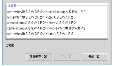

6. 当选中所有感兴趣的复选框后,按下“搜索链接”命令。
当 Sun Management Center 软件搜索想要的链接时,在“搜索链接”命令下会出现一个进度提示。当搜索到链接后,它们出现在“远程端”窗格中。请参见图 8-3。
图 8-3 “远程端”窗格
注意 - 其中只列出已分配到分区的链接。将不显示未使用的链接。
下面说明了如何理解链接搜索报告:
- 报告中有一份在互联体中搜索到的链接的列表。每行显示一个链接,它是互联体中两个节点间的连接。
- 作为每个链接的两个端点的节点,以一个双向箭头 <-> 分开。
如果分区中还有交换机,那么一个端点是计算节点,另一个端点是交换机节点。如果是直接连接配置,则每个链接的两端都将是计算节点。
- 对每个端点的描述只说明其物理位置。此描述包含以下字段:
- 节点名称。如果节点是 Sun Fire Link 交换机,那么此处为交换机的名称。如果节点是计算节点,那么此处为含有该节点的机柜的名称。
- 域名(如果该节点是计算节点)。如果该节点是 Sun Fire Link 交换机,此字段留空。
- 机柜插槽编号。此处指机柜中的物理插槽。
- Sun Fire Link ASIC 地址。
- 光学端口号。对于交换机节点,此编号可从 0 到 7。对于计算节点,此编号可为 0 或 2。
