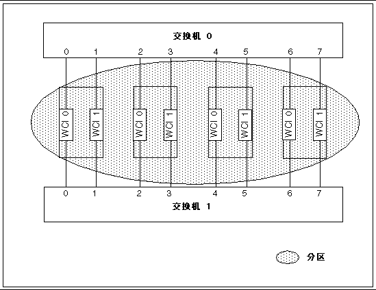

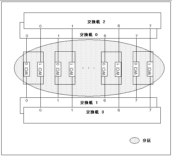

在这种类型的配置中,RSM商标 软件在每个域中维护一个逻辑控制器,以管理该域所用的两个 Sun Fire Link ASIC。这意味着每个域均有 4 个光学端口可用于通过 Sun Fire Link 网络发送和接收消息。换句话说,即一个单控制器配置支持 4 条复线(两条 WCI 复线加上两条链接复线)。图 6-1 和图 6-2 所示为单控制器群集示例。
注意 - 术语 WCI(出现在某些 Sun Fire Link 输出消息和某些 Sun Management Center/FM 控制台图标的标签中)相当于 Sun Fire Link ASIC。
图 6-1   单控制器示例 - 四个节点、两台交换机、每个节点一个 RSM 控制器
图 6-2   单控制器示例 - 八个节点、四台交换机、每个节点一个 RSM 控制器

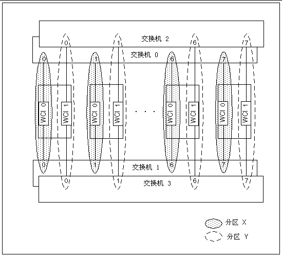

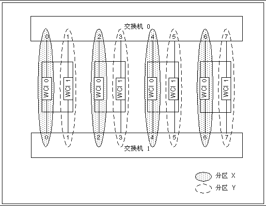

双控制器摘要
双控制器群集用于 Sun Cluster 应用程序,其中每个域均必须支持 Sun Fire Link ASIC 故障转移。
要实现这一点,每个域的两个 Sun Fire Link ASIC 分别映射到独立的分区中,并且分配单独的 RSM 控制器来分别管理两个分区。它控制的一个 ASIC 和两个光学端口充当主要网络接口。若主要网络接口发生故障,则使用其它 ASIC。图 6-3 和图 6-4 所示为双控制器群集配置示例。
图 6-3   双控制器示例 - 四个节点、两台交换机、每个节点两个 RSM 控制器
图 6-4   双控制器示例 - 八个节点、四台交换机、每个节点两个 RSM 控制器

  • 若群集包含两台交换机,则两台交换机必须由两个分区共享。即,每台交换机均必须分配给两个分区。请参见图 6-3。
  • 若群集包含四台交换机,其中两台交换机添加到一个分区,则另两台必须在另一个分区中。请参见图 6-4。

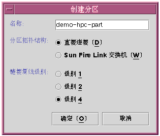

2. 填写“创建分区”窗口的各字段,完成后单击“确定”。请参见图 6-6。
图 6-6   “创建分区”对话框
“创建分区”的字段说明如下:
名称
分配给该分区一个唯一的名称。
分区拓扑结构
指定分区拓扑结构,或为直接连接,或为通过 Sun Fire Link 交换机连接。
链接复线级别策略
对于单控制器配置(Sun HPC ClusterTools 应用程序),指定为 4 级可获得最大带宽。对于双控制器(Sun Cluster 应用程序),指定为 2 级可获得最大带宽和可用性。
“互联体细节”窗口的树状窗格中出现一个代表新分区的图标。若分区为直接连接的拓扑结构,则它出现在“可用节点”标题之下。若为交换机连接的分区,则它出现在“可用的交换机”标题之下。

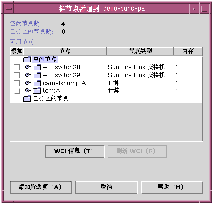

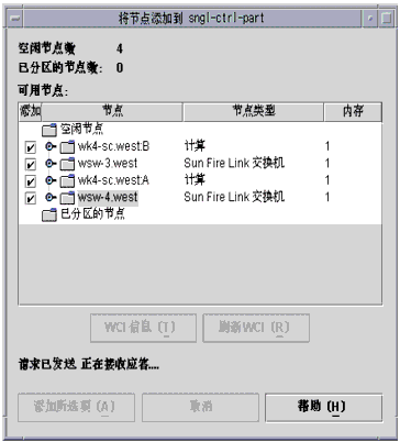

1. 右键单击树状窗格中的分区图标,然后从弹出菜单选择“添加节点”。
此操作显示“添加节点”对话框(参见图 6-7)。
图 6-7   “添加节点”对话框

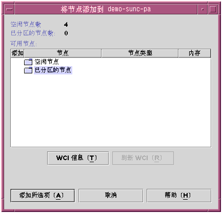

2. 展开“空闲节点”文件夹。
此操作显示所有尚未成为分区成员的节点(参见图 6-8)。
图 6-8   展开了空闲节点文件夹的“添加节点”对话框
3. 选中每个想要包含到分区中的节点左边的复选框。
4. 选中所有要添加到分区的节点和交换机后,单击“添加所选项”。
见图 6-9 的示例。
图 6-9   将选定节点和交换机添加到单一控制器分区的“添加节点”对话框
现在,可如验证分区内容中所述验证分区。

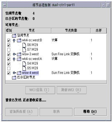

步骤图标   在双控制器配置中向分区添加节点和交换机
1. 创建一或两个分区。
若已如创建分区中所述创建了一个分区,则重复这些步骤以创建另一个分区。若尚未创建分区,则执行该过程两次。每个分区名必须唯一。
2. 右键单击树状窗格中某一分区的图标,然后从弹出菜单选择“添加节点...”。
此操作显示“添加节点”对话框。
3. 展开“空闲节点”文件夹。
此操作显示所有尚未成为分区成员的节点和交换机。每个节点和交换机均显示为一个文件夹,其标签为该节点或交换机的名称。
注意 - 尽管空闲节点列表可能为空(如下例所示),但 Sun Cluster 配置中每个节点只使用一个 Sun Fire 部件。由于每个计算节点拥有两个部件,因此可将每个计算节点的第二个部件分配到另一个分区。
4. 展开想要包含到分区中的每个节点的文件夹。
对于节点,此操作显示该节点中的 Sun Fire Link 组件的图标。此操作将显示每个节点中包含的 Sun Fire Link 组件 (WCI)。这些将以插槽 ID (Sn) 和 WCI ID (Wn) 来标记。
5. 对于节点,选中每个想要包含到分区中的 Sun Fire Link 部件左边的复选框。请参见图 6-10。
请谨记每个节点只能在分区中放一个 Sun Fire Link 部件 (WCI)。可通过检查光缆连线工作单来验证您的选择。
图 6-10   将选定节点和交换机添加到 Sun Fire 6800 系统的双控制器分区的“添加节点”对话框
6. 对于交换机,选中想要包含在分区中的每台交换机旁边的复选框。
请谨记,用于双控制器配置的交换机选择规则如创建分区中所述。关键要点重复如下:
    • 若群集包含两台交换机,则两台交换机必须由两个分区共享。即,每台交换机均必须分配给两个分区。请参见图 6-3 中的示例。
    • 若群集包含四台交换机,其中两台交换机添加到一个分区,则另两台必须在另一个分区中。请参见图 6-4 中的示例。
7. 选中所有要添加到分区的节点和交换机后,单击“添加选中的节点”。
8. 对第二个分区再次打开“添加节点”对话框。
由于互联体的某些节点和交换机在步骤 2 到步骤 7 中已添加到第一个分区,所以它们现在位于“已分区的节点”文件夹,而非“空闲节点”文件夹。
9. 展开“已分区的节点”文件夹。
这将显示已添加到第一个分区的节点和交换机。还可能有一些在其它会话中,添加到其它分区中的其它节点和交换机。
10. 展开想要包含到第二个分区中的每个节点的文件夹。
请注意,选择框最初为空,因此似乎在节点中两个 Sun Fire Link 组件均可用。请忽略它们均为空的事实。
11. 选中想要添加到第二个分区的节点。
所选的节点必须 与在步骤 5 中选择的节点组相同。FM 将自动选中实际可用的 Sun Fire Link 部件的复选框。
12. 验证 Sun Fire Link 部件框是否已选中。
13. 选中想要添加到第二个分区的交换机。
请遵循步骤 6 中列出的交换机选择规则。
现在,可如验证分区内容中所述验证分区。
