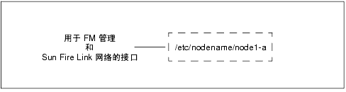

如果在节点的 FM 管理和节点到节点间通信中都使用同一接口,那么注册节点时应指定 /etc/nodename 中所包含的主机名。在图 5-1 的示例中,这一名称是 node1-a。
图 5-1   具有单一网络接口的群集节点示意图

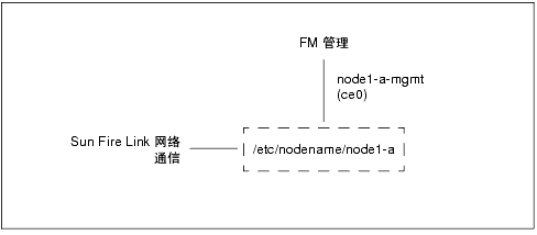

图 5-2 例示一个节点,它的一个接口用于节点的 FM 管理,还有一个单独的接口用于节点到节点的通信。在本例中,私用 FM 管理网络接口为 node1-a-mgmt (ce0)。
图 5-2   具有一个私用 FM 管理接口和一个单独的节点到节点通信网络接口的群集节 点的示意图
要实施这种接口布置方式,请谨记下列事项:
  • 注册节点时,将主机名指定为 node1-a。这会使节点和节点间通过缺省接口交换数据。
  • FM 必须对此接口具有网络访问权限。
  • 在每个群集节点上设置 RSM 代理服务器,以使 FM 经由私用接口(在本例中是 node1-a-mgmt)进行通信。实现这一点的步骤如下所示。
步骤图标   为 FM 管理安排私用接口
1. 检查 $BASEDIR/SUNWwrsmp/node_name.cfg 文件中的每个节点,判断它是否与您打算让 FM 使用的接口相匹配。$BASEDIR 是 SUNWwrsmp 软件包的存放位置。
如果名称匹配,则无需采取其它步骤。如不匹配,请转到步骤 2。
2. 编辑 node_name.cfg 文件使之与所需接口名相匹配(此例中是 node1-a-mgmt)。
3. 在每个编辑过 node_name.cfg 文件的节点上,停止并重新启动 RSM 代理服务器。
# /etc/init.d/wrsm_proxy stop
# /etc/init.d/wrsm_proxy start

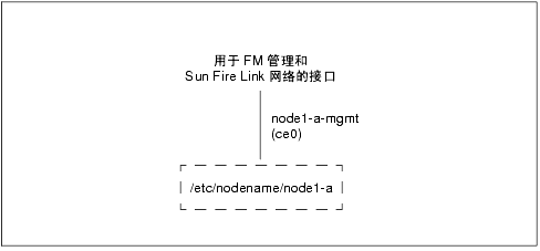

图 5-3 例示一个将非缺省接口(本例中是 node1-a-mgmt)用于 FM 管理数据交换和节点到节点通信的实例。例如,如果 FM 对其它接口不具备访问权限,这可能很必要。
图 5-3   FM 管理和节点到节点通信共享一个非缺省接口的群集节点示意图
对于这种接口布置方式,请谨记下列事项:
  • 注册节点时,将主机名指定为 node1-a-mgmt。这会使节点和节点间通过非缺省的接口交换数据。
  • 在每个群集上设置 RSM 代理服务器,以使 FM 经由与节点到节点数据交换中使用的那个接口(在本例中是 node1-a-mgmt)进行通信。步骤与上例相同。

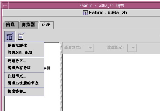

2. 打开“注册节点”对话框。
下拉“互联体”菜单并选择“注册节点”,如图 5-4 所示。
图 5-4   显示“注册节点”菜单项的“互联体”菜单
出现“注册节点”对话框。

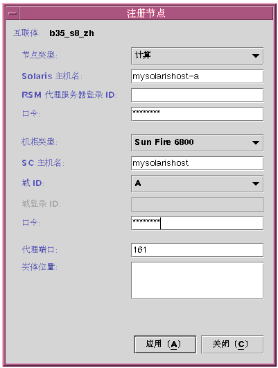

3. 填写“注册节点”对话框中的相关字段,完成后单击“应用”。
图 5-5 中,注册的是节点而非交换机。交换机的示例将在本过程中的稍后部分进行介绍。
图 5-5   含有注册计算节点所需填写的字段的“注册节点”窗口
各字段说明如下:
节点类型
要注册节点,确保已选中“计算”。
Solaris 主机名
指定机柜的主机名,后跟一条短划线以及连接到 Sun Fire Link 网络的域的域 ID。
RSM 代理服务器登录 ID
输入您的 WRSM 代理服务器用户名(参见在群集节点上设置 WRSM 代理服务器安全性)。
口令
输入您的 WRSM 代理服务器口令(参见在群集节点上设置 WRSM 代理服务器安全性)。
机柜类型
选择包含要注册节点的系统类型。
SC 主机名
输入机柜的主机名。
域登录 ID
此域登录 ID 必须在系统控制器的 dmnXadmin 组中,且必须在域的 sfladmin 组中。在 Sun Fire 6800 系统中不使用此字段。
口令
输入域口令。这是 Sun Fire 15K/12K 所必需的域登录 ID 的口令(参见为域控制台创建口令)。
代理端口
这是运行在节点上的 Sun Management Center 代理的标准代理端口。可使用缺省值。
实体位置
此字段是可选的。可用它来描述节点或交换机的实体位置。
