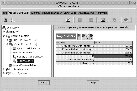

圖 12–1 顯示的是「交換空間統計」屬性表之「已使用的 KB」列中未認可的開啟緊急警報。該列顯示為紅色,表示緊急警報。警報資訊會沿著階層結構樹狀視圖向上傳送,從個別模組傳送到主機。您也可以在下列物件上看到紅色警報圖示:
「交換空間統計」屬性表
核心讀取器模組
作業系統
主機

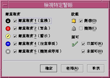

在「細節」視窗中選取「警報」標籤之後,自「選項」功能表選擇 「檢視警報」。
螢幕上將顯示「檢視指定警報」對話方塊。
若要選取要併入警報表中的項目,請按一下這些項目旁邊的方塊。
每個選取的方塊內會顯示一個核取標記。您可以選取顯示在表格中的警報之嚴重程度、狀態及認可狀況。
接受您的選擇。
若要接受選擇並關閉「檢視指定警報」對話方塊,請按一下「確定」按鈕。
若要接受選擇並繼續顯示「檢視指定警報」對話方塊,請按一下「套用」按鈕。
警報表即被過濾,表格會重新顯示以反映您的選擇。
