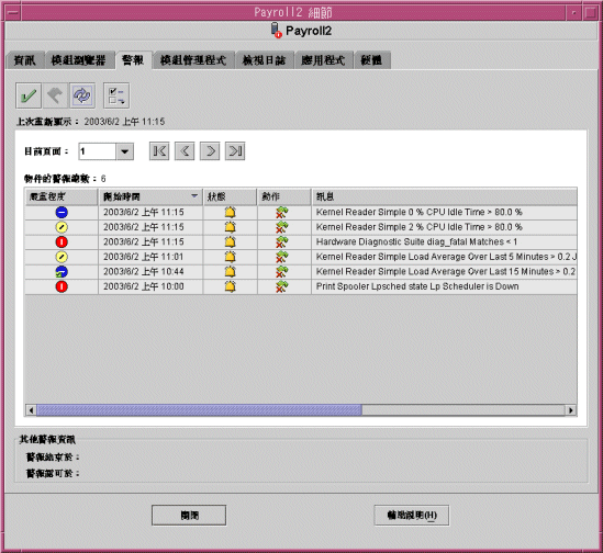

2. 如果發生警報,請遵循下列步驟來檢視和認可警報情況:
a. 在 Sun Management Center 的主視窗中,連按兩下主機以開啟「細節」視窗。
b. 選取「警報」標籤。
螢幕上會顯示「警報」視窗 (圖 5-1)。此視窗會顯示所有與此主機有關的警報。
圖 5-1 「警報」標籤
警報標籤和警報資料的螢幕快照。
3. 若要認可警報,請選取該警報,然後按一下勾選按鈕 勾選符號按鈕符號
此警報在「警報」標籤清單中標記為 已認可 。已認可的警報不會顯示於其他 Sun Management Center 視窗中。

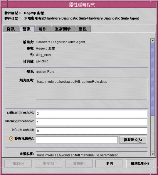

8. 選取「屬性編輯程式」中的「警報」標籤。
螢幕上會顯示警報畫面 (圖 5-3)。您可在此畫面設定警報臨界值。
圖 5-3 屬性編輯程式,「警報」畫面
「屬性編輯程式」的「警報」畫面之螢幕快照。[ D ]
9. 在警報臨界值欄位中輸入適當的數字,以定義想要的警報臨界值。
警報臨界值根據出現的型態相符數目,決定要產生的警報類型 (表 5-5)。

例如,選取 FATAL 型態 Regexp 欄位的屬性編輯程式時,可輸入值 3、2 和 1,分別表示緊急臨界值、警報臨界值和資訊臨界值。
當 Hardware Diagnostic Suite 測試階段作業記錄嚴重錯誤時,會立即顯示如下警報類型:
diag_error diag_fatal 型態的預設臨界值為:
若要將臨界值重設為 Hardware Diagnostic Suite 的預設值,請在各欄位中輸入空白。

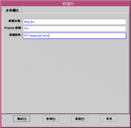

Sun Management Center Hardware Diagnostic Suite 可讓您建立自己的型態:當 Hardware Diagnostic Suite 錯誤日誌檔中出現您定義的型態時,便會觸發警報。
1. 開啟 Hardware Diagnostic Suite 資料夾。
如需有關執行此動作的指示,請參閱編輯 Hardware Diagnostic Suite 的警報臨界值中的步驟 1步驟 5
2. 若要增加可產生警報情況的新 Hardware Diagnostic Suite 日誌檔型態,請執行下列步驟:
a. 在 Hardware Diagnostic 錯誤表格中的任意位置按一下滑鼠右鍵,從即現式功能表中選取「新增列」。
螢幕上會出現「新增列」對話方塊 (圖 5-4)。
圖5-4 Sun Management Center 的「新增列」對話方塊
「新增列」對話方塊的螢幕快照。欄位為「型態名稱」、「Regexp 型態」和「型態說明」。按鈕為「確定」、「套用」、「重設」、和「取消」。
b. 根據表 5-6 中的說明,在各欄位內輸入資訊。
請參閱表 5-4,以取得這些欄位的詳細說明。
表 5-6 「新增列」對話方塊欄位說明
欄位名稱
說明
型態名稱
指定您要建立的警報情況之名稱。
Regexp 型態
指定產生警報情況的規則表達式 (型態)。
型態說明
指定 Regexp 型態的說明。
c. 完成以下其中一項動作:
d. 建立警報臨界值,以定義觸發的警報類型。
套用您所作的變更後,新增的列就會插入表格內。如果 Hardware Diagnostic Suite 測試階段作業記錄的訊息包含您指定的型態,將會對該主機發出警報。

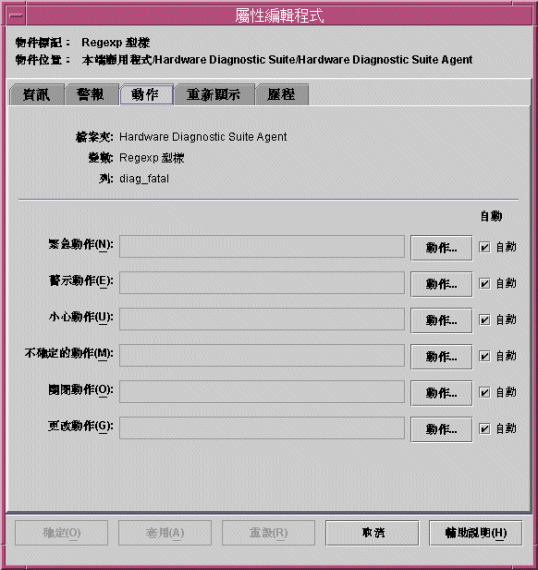

3. 選取「屬性編輯程式」內的「動作」標籤。
螢幕上會顯示「動作」功能表,如圖 5-5 所示。表 5-7 說明其欄位。
圖 5-5 屬性編輯程式,「動作」標籤
「屬性編輯程式」的「動作」畫面之螢幕快照。[ D ]
表 5-7 「動作」標籤欄位說明
欄位
說明
緊急動作
指定出現緊急 (紅色) 警報時應執行的動作。
警示動作
指定出現警示 (黃色) 警報時應執行的動作。
小心動作
指定出現小心 (藍色) 警報時應執行的動作。
不確定動作
指定出現「不確定」指標時應執行的動作。具有不確定狀態的物件旁會出現黑色的星形或「潑濺」符號。此情況沒有警報那麼嚴重。
關閉動作
指定警報關閉時應執行的動作。
變更動作
指定發生任何變數變更時應執行的動作 (不論是否產生警報)。
4. 在動作欄位新增動作。
注意 - 預設配置為在發生任何 Hardware Diagnostic Suite 緊急警報時均向超級使用者發送電子郵件。如果要修改或建立其他動作,您只需在動作欄位內新增動作即可。
一個動作欄位內只能指定一個動作。若要執行多個動作 (例如,發送電子郵件 執行 script),則必須在不同欄位中指定這些動作。以下範例說明如何指定多個動作。

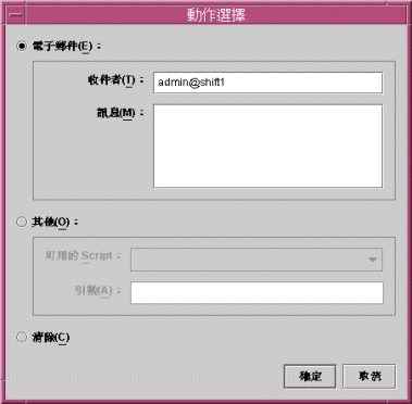

a. 按一下所選層級 (緊急、警示等) 旁邊的「動作」按鈕。
螢幕上會顯示「動作選擇」視窗 (圖 5-6)。
b. 指定電子郵件的收件人。
圖5-6 指定電子郵件位址的動作欄位
「動作選擇」畫面的螢幕快照。選項有發送電子郵件、以及執行 Scritp 或清除動作等其他動作。
一個電子郵件收件人 (在本範例中為 admin@shift1 ) 即加入「警示動作」欄位中。
在本範例中,預設動作是 緊急動作:向超級使用者發送電子郵件 。在下一個步驟中,緊急動作將會被重新定義為執行 script。只要將電子郵件收件人加入「警示動作」欄位內,警報就會發出電子郵件並執行 script。
依預設,Hardware Diagnostic Suite 不會產生「警示」警報。為使此範例能夠運作,您必須同時設定「警示」情況的警報臨界值。請參閱編輯 Hardware Diagnostic Suite 的警報臨界值
在本範例中,無論何時出現任何嚴重錯誤的警示警報,都會發送下列電子郵件至收件人:
Date:Tue, 12 Oct 1999 15:25:39 -0800
From:root@Payroll2 (0000-Admin(0000))
Mime-Version:1.0
Sun Management Center alarm action notification ...{Alert:
Payroll2 File Scanning Hardware Error Detected Matches > 1}
