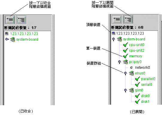

當螢幕上顯示主機的 Hardware Diagnostic Suite 視窗時,電腦會偵測系統配置並顯示可測試的裝置。您可在階層結構視圖中選取要測試的裝置。如果裝置清單是收合的,可展開階層結構視圖。
程序圖示  選取要測試的裝置
1. 如有必要,按一下階層結構視圖中的任一檢視按鈕來展開階層結構視圖,以顯示主機上的各裝置 (圖4-1 )。
注意 - 如需有關「收合」/「展開」階層結構視圖畫面按鈕的更多詳細資訊,請參閱階層結構視圖畫面
圖4-1 展開階層結構視圖
裝置階層結構的螢幕快照。[ D ]
2. 按一下您要測試的裝置或裝置群組。
您選取的裝置會反白顯示,如圖 4-1 所示。
依預設,如果您選取其他裝置,便會取消選取以前選取的裝置。
只要在適當的層級上按一下,便可選取要測試的個別裝置、整個裝置群組或頂層裝置 (主機)。
只要按一下某個裝置,「裝置顯示」畫面就會顯示有關該裝置的其他資訊。
注意 - 若要選取多個裝置,請按住 Control 鍵,並點選要選取的裝置;或者按住 Shift 鍵,在整個裝置區段上按一下。右側的「裝置說明」畫面說明上一次選取的裝置。

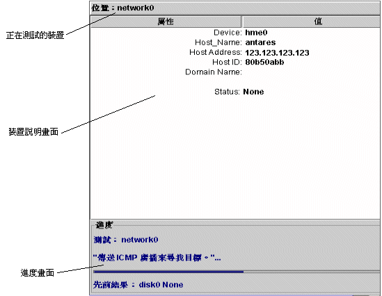

1. 在測試進行時,檢視每一項測試的進度 (圖 4-2)。
在測試每一項裝置時,您可在「裝置說明」畫面中看到裝置的相關資訊,並在「進度」畫面中看到測試的相關資訊。
圖 4-2 裝置說明畫面及進度畫面
顯示了「裝置說明」畫面中的裝置資訊、「進度」畫面中的測試進度之螢幕快照。
「進度」畫面 (圖 4-2) 顯示下列資訊:

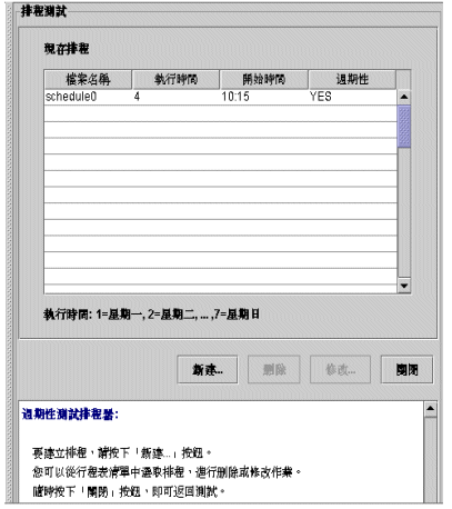

1. 在 Hardware Diagnostic Suite 主控台中,按一下「排程」按鈕。
螢幕上會出現一個含有排程指示的「排程」畫面 (圖4-5)。
圖4-5 排程畫面
排程畫面的螢幕快照,其中顯示了現存排程。按鈕為「新增」、「刪除」、「修改」和「關閉」。
注意 - Hardware Diagnostic Suite 已在執行測試階段作業時,排程的測試階段作業不會啟動。

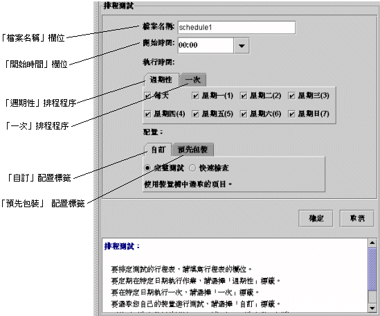

2. 選取「新建」按鈕。
螢幕上會顯示「排程表」 (圖4-6)。
圖4-6 排程表
測試排程表的螢幕快照。[ D ]
3. 在「名稱」欄位中輸入排程名稱。
您可使用「名稱」欄位中顯示的名稱 (每次建立排程時,Hardware Diagnostic Suite 都會顯示一個唯一的名稱),也可以指定其他名稱,但您必須遵守下列命名規則:
4. 輸入您所排程的測試階段作業的開始時間。
您可以使用下拉式清單中 24 小時製的時鐘設定 (間隔為 15 分鐘),也可以在「開始時間」欄位中鍵入您自己的開始時間。
5. 在「執行時間」欄位中輸入執行測試階段作業的日期。
6. 在「配置」欄位中可配置測試模式及要測試的裝置。
執行此作業有兩種方法:
7. 按一下「確定」按鈕,以套用剛才設定的測試階段作業排程資訊。
此時系統會套用您的排程資訊,關閉「排程表」,然後顯示「排程」畫面。新的 Hardware Diagnostic Suite 測試階段作業排程將列在「現存排程」清單中 (圖4-7)。
注意 - 如需所有排程按鈕的說明,請參閱排程表按鈕
圖4-7 現存排程清單
現存排程清單的螢幕快照。按鈕為「心」、「刪除」、「修改」和「關閉」。
8. 按一下「關閉」按鈕,結束排程功能。
