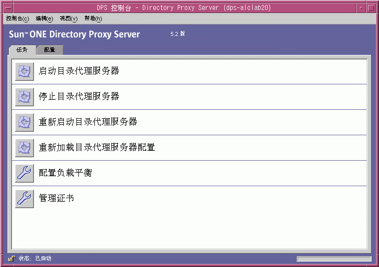

启动或停止 Directory Proxy Server
  1. 登录到 Sun Java System 服务器控制台(请参阅登录到 Sun Java System 服务器控制台)。
  2. 在“服务器和应用程序”选项卡中,展开主机名,然后展开包含要启动的 Directory Proxy Server 实例的 "Server Group"。
    Sun ONE 控制台显示包括 Directory Proxy Server 在内的所有可用服务器和应用程序。
  3. 选择一个 Directory Proxy Server 实例,然后单击“打开”。Directory Proxy Server 控制台随即打开。
    Directory Proxy Server“任务”选项卡。
  4. 在“任务”选项卡中,单击“启动目录代理服务器”启动服务器,或单击“停止目录代理服务器”停止服务器。

在 UNIX 平台上,从 Sun Java System 服务器控制台重新加载 Directory Proxy Server
在 UNIX 平台上,可以使用 Directory Proxy Server 控制台重新加载安装在本地或远程主机上的 Directory Proxy Server 配置。每当更改了 UNIX 平台上的 Directory Proxy Server 配置时,重新加载 Directory Proxy Server 配置都将使这些更改生效。在 NT 平台上,必须重新启动 Directory Proxy Server 配置。
从 Directory Proxy Server 控制台重新加载 Directory Proxy Server
  1. 如果尚未查看 Directory Proxy Server 控制台,请登录到 Sun Java System 服务器控制台(请参阅登录到 Sun Java System 服务器控制台)。
  2. 在“服务器和应用程序”选项卡中,展开主机名,然后展开包含要重新启动的 Directory Proxy Server 实例的 "Server Group"。
  3. 选择要启动或停止的 Directory Proxy Server 实例,然后单击“打开”。Directory Proxy Server 控制台随即打开。
  4. 在“任务”选项卡中,单击“重新加载目录代理服务器配置”以重新加载服务器。

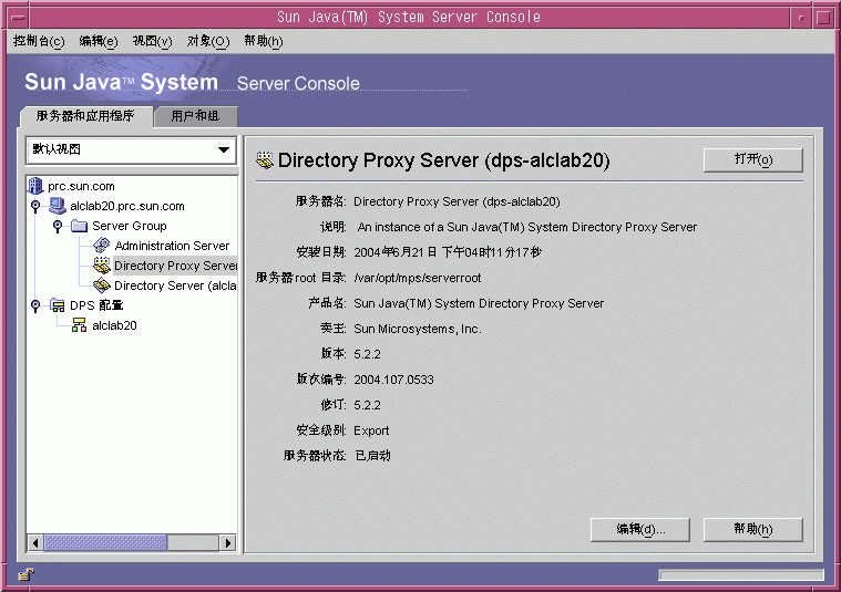

检查 Directory Proxy Server 系统状态
可以使用以下两种方法检查某个特定的 Directory Proxy Server 实例是处于启动状态还是停止状态:
从 Sun Java System 服务器控制台检查 Directory Proxy Server 状态
可以使用 Sun Java System 服务器控制台查明是否某个特定的 Directory Proxy Server 实例正在运行。
  2. 在“服务器和应用程序”选项卡中,选择要检查的 Directory Proxy Server 实例。
  3. 在右侧窗格中,检查“服务器状态”字段。
  4. 如果选中的 Directory Proxy Server 实例正在运行,则该状态将为已启动。否则,它将为警报、停止或者未知。当 SIE 名称为斜体时,还表示服务器实例处于停止状态。
