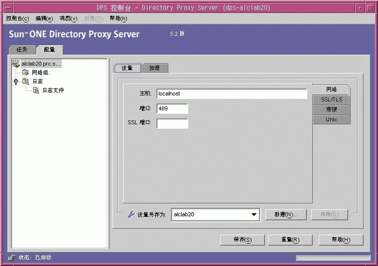

  7. 在“网络”选项卡中,指定此系统配置的常规设置:
  8. 主机。输入 Directory Proxy Server 将在其上侦听连接的主机接口的名称。只有当运行 Directory Proxy Server 的主机上存在多个网络接口时才需要此特性。缺省情况下,主机名设置为 "localhost",表明 Directory Proxy Server 在所有可用的网络接口上进行侦听。指定 "localhost" 将允许共享的系统属性。
    端口。输入 Directory Proxy Server 将在其上侦听传入连接的端口号。此字段的合法值为 1 到 65535。缺省值设置为 389,正如为 LDAP 指定的那样。此端口号必须与同一主机上运行的任何其他 LDAP 服务器使用的端口号不同。在 UNIX 平台上,若要在 1024 以下的端口号上进行侦听,就必须以超级用户身份来启动服务器。
    SSL 端口。输入一个表示将在其上侦听 LDAPS(通过 SSL 的 LDAP)连接的端口号。缺省情况下,Directory Proxy Server 不侦听来自 LDAPS 客户机的连接。必须提供该值(例如 636)才能使用这一非标准功能来侦听客户机的 LDAPS 连接。该值必须与“主机”值不同。该选项还要求 TLS/SSL 配置,此配置位于“加密”选项卡中。

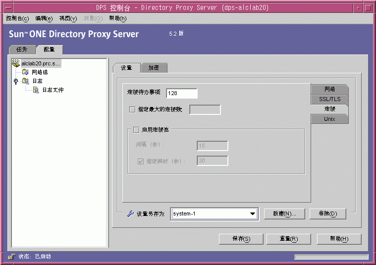

  11. 按“连接”选项卡,指定 Directory Proxy Server 应如何维护其连接。
    Directory Proxy Server 控制台“配置连接”选项卡。
  12. 这将显示 Directory Proxy Server 连接待办事项值,允许指定最大的连接数,并允许设置连接池超时值。选择条目用于:
    连接待办事项。输入大于零的值,用于指定侦听套接字队列中未完成连接的最大数。缺省值为 128 个连接。最大值依赖于基础操作系统配置。
    指定最大的连接数。选择该选项并输入一个值(大于零),从而指定 Directory Proxy Server 将同时接受的客户机连接的最大数。若要获得不受限制的同时连接数,请不要选择此选项。
    启用连接池。启用连接池模块,通过此模块 Directory Proxy Server 将预先连接到目录服务器。该设置的缺省值为禁用。如果启用连接池,则 Directory Proxy Server 将尝试重新使用现有连接与后端 LDAP 服务器相连。如果后端服务器位于广域网 (WAN) 上,则启用此选项可大大提高性能。输入下列值:
    间隔。输入秒数(大于或等于 1),用于指定时间间隔(以秒为单位),Directory Proxy Server 将按此间隔对传入请求取样以预期未来活动。缺省值为 15。
    指定超时。选择此选项并输入秒数(大于或等于零),用于指定一段时间(以秒为单位),在此时间段之后将终止 LDAP 服务器上的空闲连接。如果不选中此复选框,则不应用超时。缺省值为 30。该值应该小于后端 LDAP 服务器的空闲连接超时值。

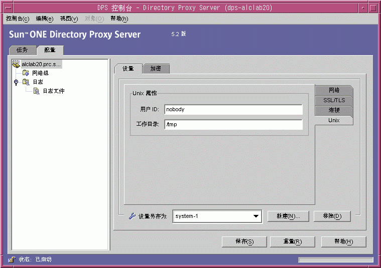

  13. 按 UNIX 选项卡。
    Directory Proxy Server 控制台“配置 UNIX”选项卡。
  14. 此面板只包含与 UNIX 环境中的 Directory Proxy Server 有关的特性。
    用户 ID。输入 Directory Proxy Server 运行时使用的用户 ID。如果将 Directory Proxy Server 以超级用户身份来运行,则它将其 uid 更改为此处指定的某个值。缺省设置是切换为 nobody。
    工作目录。输入 Directory Proxy Server 将从中运行的目录。Directory Proxy Server 在启动时将其工作目录更改为此特性值指定的目录。缺省值为 /tmp。

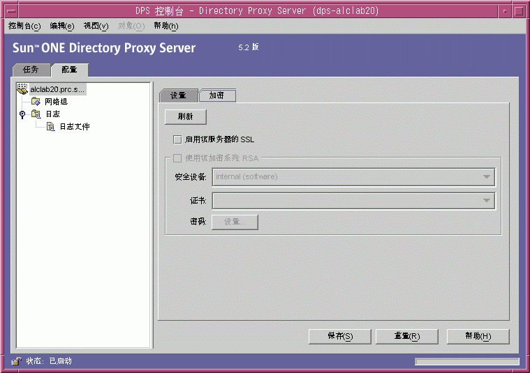

  15. 选择“加密”选项卡并为启用 SSL 的通信配置 Directory Proxy Server。有关为 SSL 通信配置服务器的信息,请参阅配置安全性。
    Directory Proxy Server 控制台“配置 SSL/TLS”选项卡。
  16. 通过“加密”选项卡可以配置以下参数:
    刷新。单击此按钮可刷新当前的屏幕值。刷新屏幕可查看最近创建的证书。
    启用该服务器的 SSL。选择此框可启用 Directory Proxy Server 侦听安全连接所需的 SSL/TLS 信息。如果指定了 SSL 端口,必须启用此设置才能保存该配置。
    使用该加密系列 RSA。 选择此框可设置此 Directory Proxy Server 实例的“安全设备”、“证书”和“密码设置”。
    安全设备。单击下拉窗口从可用的选项中进行选择。缺省值为“内部(软件)”。
    证书。单击下拉窗口从可用的选项中进行选择。
    密码。选择“设置”以设置 SSL 2.0、SSL 3.0 和 TLS 密码首选项。按 SSL 2.0、SSL 3.0 和 TLS 选项卡,并选择各个选项卡所需密码旁边的复选框。
    “密码首选项”窗口。
