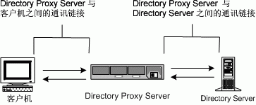

Directory Proxy Server 有两个可单独配置的通信链接。每个通信链接都可以是明文,也可以使用传输层安全性 (TLS) 或安全套接字层 (SSL) 协议进行加密。由于可以使用两个单独的通信链接,所以您可以在 LDAP 客户机和 Directory Proxy Server 之间以及 Directory Proxy Server 和 LDAP 目录之间配置启用 TLS 或 SSL 的通信。图 12-1 说明了 Directory Proxy Server 的此项功能。
图 12-1 Directory Proxy Server 中两个单独的通信链接
Directory Proxy Server 中两个单独的通信链接。在 LDAP 客户机、Directory Proxy Server 和 LDAP 目录之间配置安全通信。

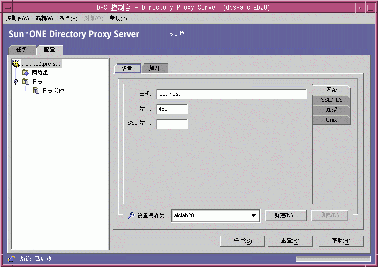

对 Directory Proxy Server 系统配置进行更改
通过 Directory Proxy Server 控制台窗口中的“设置”和“加密”选项卡,您可以为 Directory Proxy Server 定义启用 SSL 的通信条件。有关详细信息,请参阅创建系统配置实例。
Directory Proxy Server 控制台“配置”选项卡的“加密”选项卡。
对相应的系统配置实例进行以下更改,并保存所作的更改。

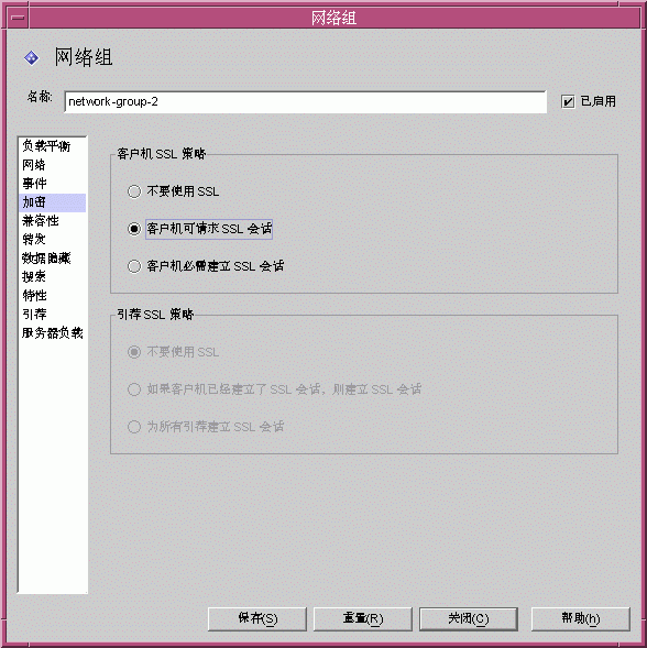

对 Directory Proxy Server 网络组进行更改
Directory Proxy Server 使用网络组来标识客户机,并确定它们对包含在 LDAP 目录中的信息的访问特权;有关详细信息,请参阅创建和管理组。
Directory Proxy Server 控制台“网络组”配置选项卡。
在您配置的每个组中,设置“加密”选项卡中的相应选项,以表明您是否希望强制客户机在发送任何 LDAP 操作之前开始 TLS 会话、让客户机自己决定,还是不允许客户机开始 TLS 会话。例如,您可能希望启用“客户机可请求 SSL”和“客户机必须建立 SSL 会话”选项。有关“加密”选项卡中显示的选项的详细信息,请参阅在 Directory Proxy Server 中创建网络组中的步骤 9。
如果启用了跟随引荐,则应该检查“引荐 SSL 策略”。通过选择窗口左侧列表中的“引荐”来启用跟随引荐。

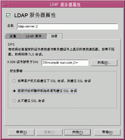

将 Directory Proxy Server CA 证书添加到 LDAP 服务器的信任数据库中
当 Directory Proxy Server 向 LDAP 服务器出示其证书时,该服务器试图验证证书的有效性。作为此验证过程的一部分,服务器检查颁发 Directory Proxy Server 证书的 CA 是否受服务器信任。因此,颁发了 Directory Proxy Server 证书的 CA 的根证书必须安装在 LDAP 服务器的信任数据库中。
在安装 Directory Proxy Server 服务器证书的最后一个步骤中,将 Directory Proxy Server CA 证书复制到文本文件中。遵循每个 LDAP 服务器的文档,并在其信任数据库中安装 CA 证书。如果正在使用 Sun Java System 目录服务器,则可以使用“管理证书向导”(该向导可以从目录服务器控制台的“任务”选项卡启动),将 CA 证书添加到目录服务器的信任数据库中。
对 LDAP 服务器属性进行更改
通过“LDAP 服务器属性”窗口中的“加密”选项卡,您可以为每个 LDAP 服务器定义启用 SSL 的通信条件。有关详细信息,请参阅创建 LDAP 服务器属性对象。
Directory Proxy Server“LDAP 服务器属性”窗口。
对相应的 LDAP 服务器属性对象进行以下更改,并保存所作的更改。
