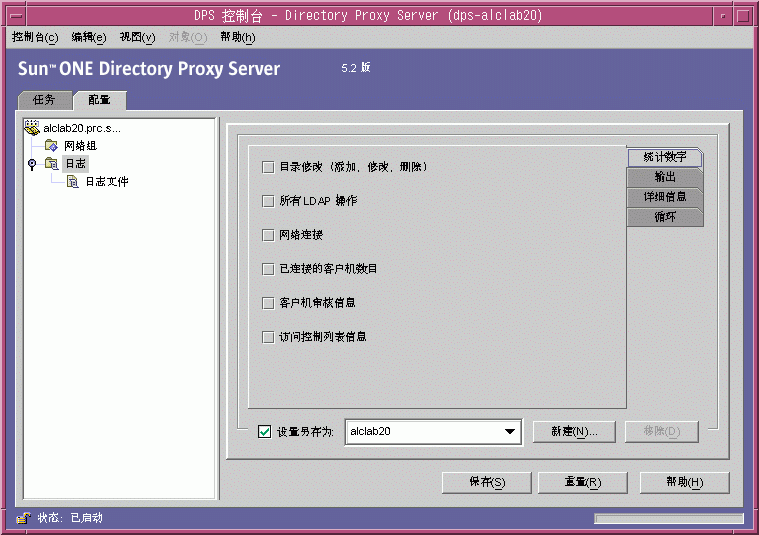

  5. “日志属性”窗口的“统计数字”选项卡变为活动选项卡。
  6. 在“名称”字段中,键入对象的名称。名称必须是唯一的字母数字字符串。
  7. 在“统计数字”选项卡中,指定要记录的信息种类。
  8. 选中与所需日志记录消息类型相关的复选框。缺省情况下,未选中任何选项。日志消息分为下列组:目录修改、所有 LDAP 操作、网络连接、已连接的客户机数目和客户机审核信息。
    目录修改。将记录有关写入目录的操作的统计信息,例如添加、修改和删除。
    所有 LDAP 操作。将记录有关所有 LDAP 操作的统计信息。
    网络连接。将记录有关网络连接的统计信息。
    已连接的客户机数目。将记录常规统计信息,例如连接了多少台客户机。
    客户机审核信息。将记录审核信息,例如刚完成绑定/解除绑定操作的客户机 DN。
    访问控制列表信息。包含可访问日志信息的用户列表。

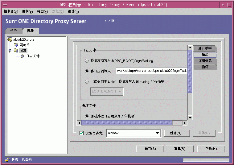

  9. 选择“输出”选项卡,并指定应将日志项发送到的位置以及是否记录审核跟踪。
    Directory Proxy Server “日志输出”窗口。
  10. 日志文件。显示一些选项,用于控制 Directory Proxy Server 将写入其日志项的位置。
    将日志项写入 $(dps_ROOT)/logs/fwd.log。这是缺省设置,Directory Proxy Server 将其日志项写入到文件 $(dps_ROOT)/logs/fwd.log 中,其中 $(dps_ROOT) 是安装 Directory Proxy Server 的服务器根下的目录,一般为 /usr/sunone/servers/dps-<hostname> 或 \Program\Files\sunone\Servers\dps-<hostname>。
    将日志项写入。指定 Directory Proxy Server 将其日志项定位到的备用文件。无论使用哪个平台,文件分隔符都必须遵循 UNIX 规范。
    将日志写入到 syslog 后台程序。(仅适用于 UNIX)选择 Directory Proxy Server 将用于记录日志项的 syslog facility 代码。只有当 UNIX 主机上安装的 Directory Proxy Server 使用了此日志属性时,才应该选择此设置。
    审核文件。显示一些选项,用于控制 Directory Proxy Server 将写入其审核日志项的位置。要使该功能生效,必须通过选择“统计数字”选项卡中的“客户机审核信息”选项来启用审核日志记录。
    通过其他日志项来写入审核项。这是缺省设置,Directory Proxy Server 将其审核日志项写入到与以上日志文件设置所指定的同一输出中。
    将日志项写入。指定 Directory Proxy Server 将其审核日志项定位到的备用文件。无论使用哪个平台,文件分隔符都应该遵循 UNIX 规范。
    将审核写入到具有 facility 的 syslog 守护程序。(仅适用于 UNIX)选择 Directory Proxy Server 将用于记录审核项的 syslog facility 代码。只有当 UNIX 主机上托管的 Directory Proxy Server 使用了此日志属性时,才应该选择此设置。

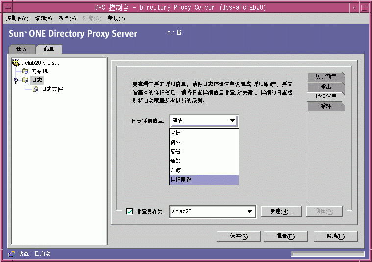

  11. 选择“详细信息”选项卡并指定日志级别-希望的日志记录详细信息量。
  12. 从下拉菜单中选择日志记录级别。
    Directory Proxy Server “日志详细信息”窗口。

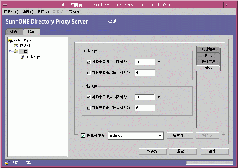

  13. 选择“循环”选项卡以控制衡量日志大小及循环的方法。
  14. 日志文件。 显示一些选项,用于限制 Directory Proxy Server 日志文件的大小和最大数目。
    将每个日志大小限制为。输入每个日志文件的最大大小(以兆字节为单位)。
    将日志的最大数目限制为。输入要创建和循环的日志文件的最大数目。
    审核文件。显示一些选项,用于限制 Directory Proxy Server 审核文件的大小和最大数目。
    将每个日志大小限制为。输入每个审核日志文件的最大大小(以兆字节为单位)。
    将日志的最大数目限制为。输入要创建和循环的审核日志文件的最大数目。

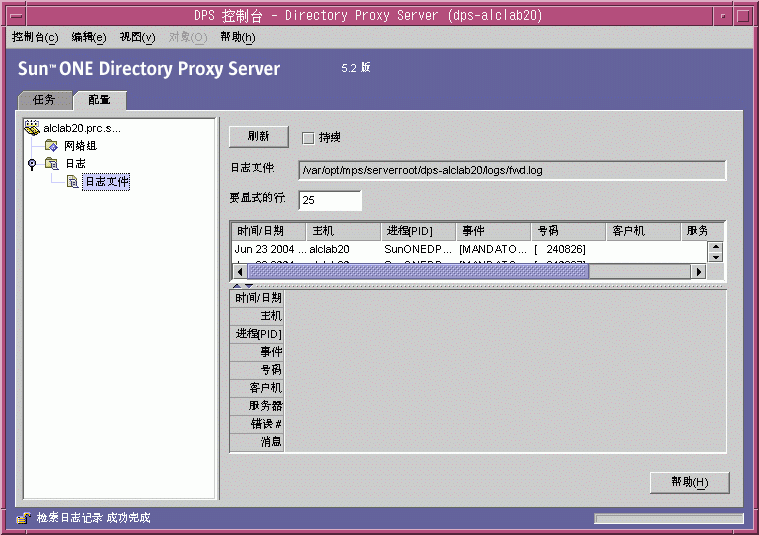

Directory Proxy Server 控制台提供了查看日志文件内容的简便机制。选择要查看的日志文件的内容是以表的形式显示的。该表处于拆分状态;上部的窗格以表格形式显示日志记录,下部的窗格详细显示当前选定的记录。每条日志记录包含的信息有:记录消息的日期和时间、消息的严重性以及日志的一般描述等。
打开日志文件进行查看后,便可以通过指定要显示的记录或条目数来部分读取其内容。
查看文件中的日志记录
  1. 访问 Directory Proxy Server 控制台,如访问 Directory Proxy Server 控制台中所述。
  2. 选择“配置”选项卡,然后在导航树中展开“日志”。
  3. 选择“日志文件”。
  4. 右侧窗格显示记录到文件中的日志项的查看选项。可以选择当前日志属性中指定的任何日志文件;Directory Proxy Server 可包含单独的日志记录和审核信息文件(如果这样配置)。
    Directory Proxy Server “日志文件”窗口。
