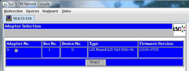

  8. 「Adapter Selection」画面で、「Start」をクリックします。
    「Adapter Selection」ウィンドウのスクリーンショット

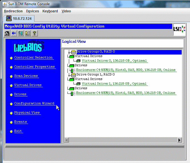

    「MegaRaid BIOS Config Utility Virtual Configuration」画面が表示されます。
  9. 「MegaRaid BIOS Config Utility Virtual Configuration」画面で、「Configuration Wizard」を選択します。
    「MegaRAID BIOS Config Utility Virtual Configuration」ウィンドウのスクリーンショット

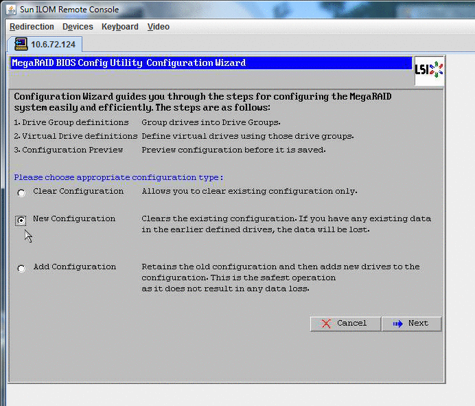

  10. 「Configuration Wizard」画面で「New Configuration」を選択して、「Next」をクリックします。

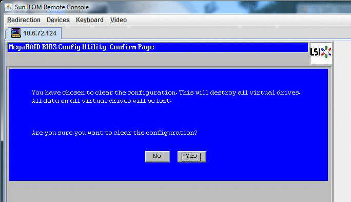

  12. 確認ウィンドウが表示されたら、「Yes」をクリックします。
    設定のクリアを確認する「MegaRAID BIOS Config Utility」のスクリーンショット

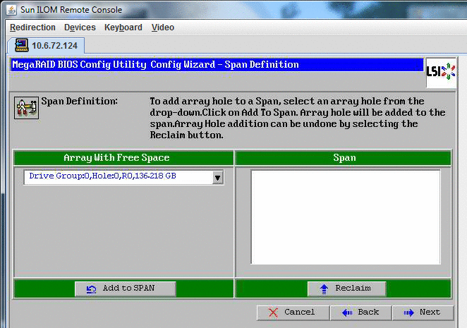

  16. ドライブグループが「Span Definition」ウィンドウに表示されます。「Add to SPAN」をクリックします。
    「MegaRAID BIOS Config Utility Config Wizard」 — 「Add to SPAN」をクリックのスクリーンショット

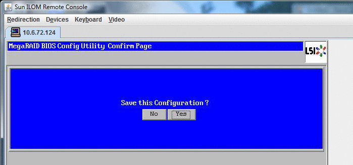

  22. 設定を保存します。
    設定の保存を確認する「MegaRAID BIOS Confirmation Page」のスクリーンショット

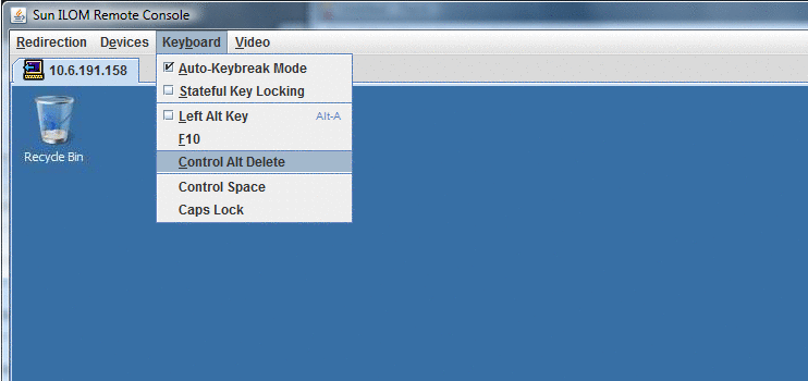

  25. 「Please Reboot Your System」と表示されたら、Alt キーを押しながら B キーを押して、キーボードプルダウンメニューを表示させます。
    注意
    注意 - この手順を実行しない場合は、次の手順で「Control Alt Delete」を選択したときにローカルマシンが再起動されます。
    システムの再起動を確認する「MegaRAID BIOS Confirmation Page」のスクリーンショット
  26. 矢印キーを使用してメニュー内の「Control Alt Delete」を選択し、リモートシステムを再起動します。Enter を押します。
    「MegaRAID BIOS Confirmation Page」の「Keyboard」メニューの「Control Alt Delelte」のスクリーンショット
