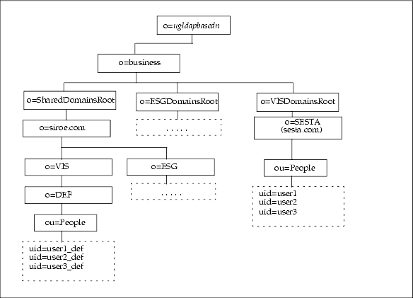

그림 A-1에서는 샘플 3층 조직 계층의 논리적 뷰를 보여 줍니다.
그림 A-1
SPA를 사용하는 디렉토리: 논리적 뷰
그림 A-1의 예에서는 하나의 공급업체 조직을 보여 줍니다. 하지만 디렉토리 하나가 여러 공급업체 조직을 포함할 수 있습니다.
이 예에서 관리 작업은 다음과 같이 위임됩니다.
공급업체 및 하위 조직에 대한 정의는 SPA가 관리하는 조직을 참조하십시오.

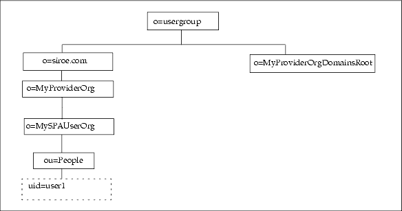

그림 A-2에서는 템플리트 설치로 생성되는 항목의 예를 보여 줍니다. 조직에 대한 디렉토리 정보 트리(DIT) 뷰입니다.
그림 A-2는 예일 뿐입니다. 설치 환경에 적합한 조직 이름, SPA 사용자 이름 및 DIT 구조가 사용되어야 합니다.
그림 A-2
Custom Service-Provider 템플리트: 디렉토리 정보 트리 뷰
샘플 설치된 사용자 정의 서비스 공급업체 템플리트에서의 노드
그림 A-2에서 소개하는 예의 노드는 다음과 같습니다.
- o=usergroup - 사용자/그룹 데이터의 루트 접미어
- o=siroe.com - 공급업체 조직에서 사용하는 메일 도메인
- o=MyProviderOrg - 공급업체 조직 노드
- o=MySPAUserOrg - SPA 역할이 주어진 사용자를 비롯하여 공급업체 조직 사용자를 수용하도록 지정된 하위 공유 조직
- ou=people - 사용자를 수용하는 데 필요한 표준 LDAP 조직 단위
- uid=user1 - MySPAUserOrg 조직에서 SPA로 지정된 사용자의 uid
- o=MyProviderOrgDomainsRoot - MyProviderOrg 공급업체 조직의 하위 전체 조직을 수용할 자리 표시자 노드

그림 A-1에서는 샘플 ldif 파일에서 제공하는 조직 구조에 대한 논리적 뷰를 보여 줍니다 (그림 A-1에서는 파일에 존재하지 않는 공유 조직 HIJ 추가).
샘플 ldif 파일에는 루트 접미어 노드 아래에 다음 조직이 있습니다.
ldif 파일에서는 이 조직에 대해 다음 관리 역할을 정의합니다.
논리적 계층 및 디렉토리 정보 트리
3층 디렉토리 계층에서는 디렉토리 정보 트리(DIT)가 그림 A-1의 논리적 뷰와 정확하게 일치하지 않습니다. DIT에서는 조직이 약간 다른 계층으로 구현됩니다.
예를 들어, DIT에서는 전체 도메인이 루트 접미어 바로 아래에 위치해야 합니다. 따라서 (공유 조직에서 사용하는) 공유 도메인 및 (각자 도메인이 있는) 전체 조직에 대한 LDAP 정보를 저장할 도메인 노드가 로트 접미어 아래에 추가됩니다.
샘플 조직 데이터: 디렉토리 정보 트리 뷰
그림 A-3에서는 샘플 조직 데이터에 대한 디렉토리 정보 트리(DIT) 뷰를 보여 줍니다.
그림 A-3의 예는 그림 A-1의 논리적 뷰처럼 다음 조직을 포함합니다.
샘플 디렉토리 정보 트리 상의 노드
샘플 조직 파일(da.sample.data.ldif)의 노드는 다음과 같습니다.
샘플 디렉토리 정보 트리 상의 사용자 DN
그림 A-3의 샘플 조직 파일에는 다음과 같은 사용자 DN이 있습니다.
