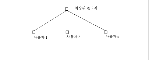

1계층 구조
이 시나리오에서는 하나의 회사 또는 조직에서 수백 또는 수천 명의 직원이나 사용자를 지원할 수 있습니다. 모든 사용자는 하나의 조직으로 그룹화됩니다. 관리자 역할 1명이 전체 그룹을 조회하고 관리합니다. 관리 작업의 위임은 발생하지 않습니다.
그림 1-1에서는 단일 조직, 1계층 구조에서 관리자 역할의 예를 보여 줍니다.
그림 1-1
1계층에서의 관리자 역할
1계층 구조에서의 관리자 역할
1계층 구조에서 관리자는 최상위 관리자(TLA)라고 합니다.
그림 1-1의 예에서 TLA는 사용자를 직접 관리합니다(사용자 1, 사용자 2, 사용자 n까지).
디렉토리에 조직 하나가 존재한다면 필요한 관리자는 TLA뿐입니다.
자세한 내용은 다음 절을 참조하십시오.

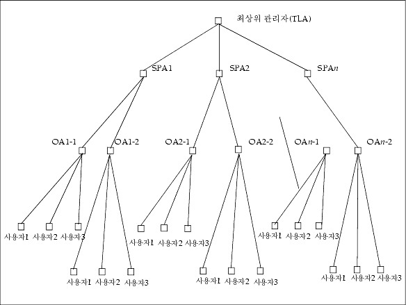

3계층 구조
이 시나리오에서는 ISP와 같은 회사가 수백 또는 수천개의 작은 업체들에게 서비스를 제공하며, 업체마다 각자의 조직이 필요합니다.
ISP는 메일 서비스를 필요로 하는 수백만 명의 최종 사용자를 지원할 수도 있고, 최종 사용자 업체를 관리하는 타사 대리점과 협력할 수도 있습니다.
매일 수십 개의 새 조직을 디렉토리에 추가해야 하는 경우도 있습니다.
2계층 구조에서는 TLA가 그러한 새 조직을 모두 만들어야 합니다.
3계층 구조에서는 관리 작업이 하위 관리자에게 위임됩니다. 이렇게 하위 단계로 위임되면 대형 LDAP 디렉토리가 지원하는 대규모 고객 기반의 관리가 용이해질 수 있습니다.
이 계층을 지원하기 위해 Delegated Administrator는 서비스 공급업체 관리자(SPA)라는 새로운 역할을 도입합니다.
SPA의 권한 범위는 TLA와 OA의 중간 정도에 해당됩니다.
그림 1-3에서는 3계층 구조에서의 관리자 역할 예를 보여 줍니다.
그림 1-3
3계층에서의 관리자 역할
3계층 구조에서의 관리자 역할
3계층 구조에서 TLA는 관리 권한을 서비스 공급업체 관리자(SPA)에게 위임합니다. SPA는 새 고객에게 대해 비즈니스 조직을 만들고 그 비즈니스 조직에 속한 사용자를 관리할 조직 관리자(OA)를 지정할 수 있습니다.
여러 조직이 필요하고 각 조직이 하위 그룹 또는 조직으로 나뉜다면 3계층 구조를 사용하여 TLA, SPA 및 OA 역할을 구현할 수 있습니다.
SPA 역할에 대한 자세한 내용은 부록 A, "서비스 공급업체 관리자 및 서비스 공급업체 조직"을 참조하십시오.

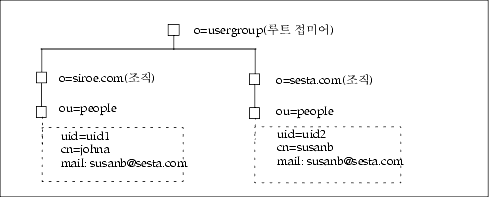

1계층 구조: 루트 접미어에서의 기본 조직
구성 프로그램(config-commda)을 실행할 경우 루트 접미어 아래가 아니라 루트 접미어에서 기본 조직을 만들도록 선택할 수 있습니다. 구성에 대한 자세한 내용은 3장, "Delegated Administrator 구성"의 단계 6, 조직 고유 이름(DN)을 참조하십시오.
이 경우 디렉토리 정보 트리는 그림 1-5의 트리와 비슷합니다.
하지만 루트 접미어에서 기본 조직을 만들 경우 LDAP 디렉토리의 이 구성은 여러 호스팅 도메인을 지원할 수 없습니다. 호스트된 도메인을 지원하려면 기본 조직이 루트 접미어 아래에 위치해야 합니다.
그림 1-5에서는 기본 조직이 루트 접미어에서 생성되는 1계층 구조 샘플을 보여 줍니다.
그림 1-5
1계층: 루트 접미어에서의 기본 조직

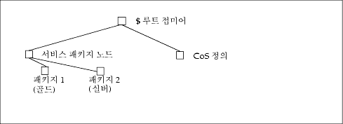

CoS 정의 및 패키지의 위치
LDAP 디렉토리 정보 트리(DIT)에서는 CoS 정의가 루트 접미어 바로 아래의 노드에 위치합니다. DIT의 상위에 저장되기 때문에 서비스 패키지는 해당 디렉토리의 모든 사용자 항목에 지정될 수 있습니다.
그림 1-7에서는 DIT에서 서비스 정의 및 패키지의 위치를 보여 줍니다. 골드와 실버의 두 패키지를 예로 사용합니다.
그림 1-7
LDAP 디렉토리 트리에서 CoS 정의 및 템플리트의 위치
디렉토리 트리에서 CoS 정의 및 패키지의 위치
Delegated Administrator에서는 고전적 CoS 정의를 사용합니다.
CoS 기법에 대한 자세한 내용은 Sun Java System Directory Server 관리 설명서를 참조하십시오. 특히 “5장: 아이디 및 역할 관리”의 “서비스 클래스(CoS) 정의”를 참조하십시오.
