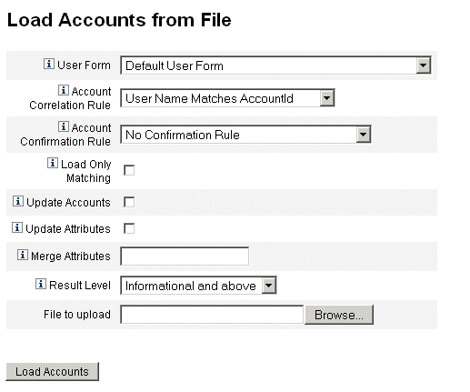

- メニューバーで「アカウント」を選択し、「ファイルから読み込み」を選択します。
Identity Manager は「ファイルから読み込み」ページを表示します。
- 「ユーザーフォーム」 − 読み込み結果により Identity Manager ユーザーが作成される場合、ユーザーフォームは、ロール、リソース、およびその他の属性と同様に組織を割り当てます。各リソースアカウントに割り当てるユーザーフォームを選択してください。
- 「アカウント相関規則」 − アカウント相関規則は、所有者のいない各リソースアカウントの所有者候補となる Identity Manager ユーザーを選択します。所有者のいないリソースアカウントの属性が与えられると、相関規則は、所有者候補のユーザーを選択するために使用される名前のリストまたは属性条件のリストを返します。所有者のいない各アカウントを所有している可能性のある Identity Manager ユーザーを検索するための規則を選択してください。
- 「アカウント確認規則」 − アカウント確認規則は、相関規則が選択した所有者の候補から所有者でないものを除外します。ユーザーの完全なビューと所有されていないリソースアカウントの属性が与えられた場合、確認規則はユーザーがアカウントを所有していれば true を、そうでない場合は false を返します。リソースアカウントの各所有者候補をテストするための規則を選択します。「確認規則なし」を選択した場合、Identity Manager はすべての所有者候補を確認なしで受け入れます。
- 「一致のみ読み込み」 − 既存の Identity Manager ユーザーと一致するアカウントのみを読み込むことを選択します。このオプションが選択されている場合、不一致のリソースアカウントはすべて読み込みから破棄されます。
- 「属性の更新」 − 現在の Identity Manager ユーザー属性値を、読み込まれたアカウントの属性値で置き換えることを選択します。
- 「属性値のマージ」 − その属性値が上書きではなく (重複を除いて) 結合されるような、1 つ以上の属性名をカンマで区切って入力します。このオプションは、グループやメーリングリストなどの、リストタイプの属性にのみ使用できます。また、「属性値の更新」オプションも選択する必要があります。
- 「結果レベル」 − 読み込みプロセスがアカウントの個々の結果を記録するしきい値を選択します。
- 「アップロードするファイル」フィールドで、読み込むファイルを指定して「アカウントの読み込み」をクリックします。
図 6-2 に、「ファイルから読み込み」画面で使用できるフィールドとオプションを示します。
図 6-2 ファイルから読み込み
