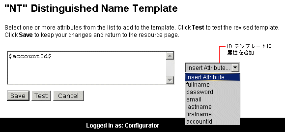

- 「アカウントの DN またはアイデンティティーテンプレート」 − ユーザーに対するアカウント名の構文が含まれています。アカウント名の構文は、階層構造の名前空間で特に重要です。

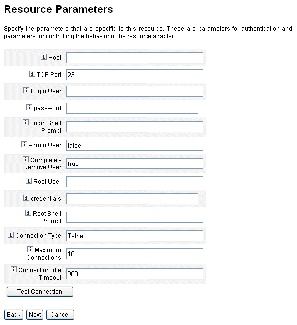

- 「リソースパラメータ」 − 認証とリソースアダプタの動作を管理するためのリソース固有のパラメータをセットアップします。パラメータを入力して「テスト接続」をクリックし、接続が有効であることを確認します。確認できたら、「次へ」をクリックして、アカウント属性をセットアップします。図 4-1 に「リソースパラメータ」ページを示します。
図 4-1 リソースウィザード: リソースパラメータ

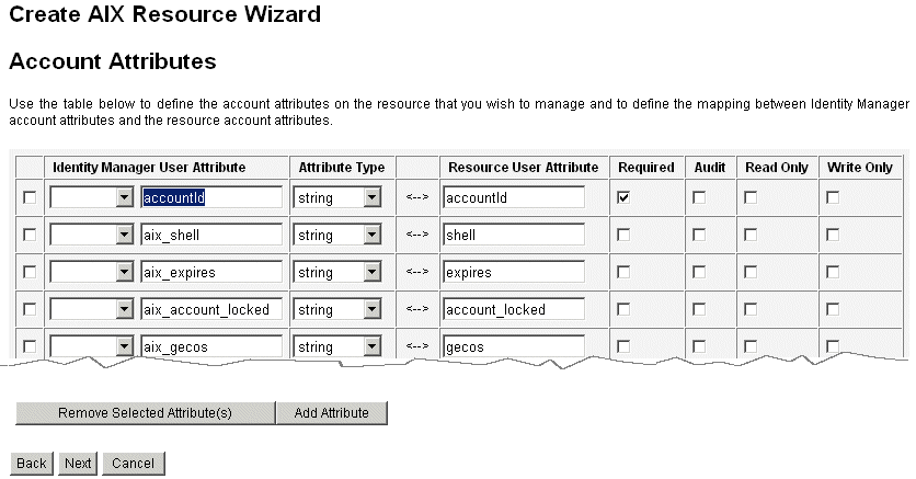

- 「アカウント属性」(スキーママップ) − Identity Manager アカウント属性をリソースアカウント属性にマップします。
属性を追加する場合は、「属性の追加」をクリックします。属性を 1 つ以上選択し、「選択した属性の削除」をクリックすると、スキーママップから属性が削除されます。削除が終了したら、「次へ」をクリックしてアイデンティティーテンプレートをセットアップします。
図 4-2 に、リソースウィザードの「アカウント属性」ページを示します。
図 4-2 リソースウィザード: アカウント属性 (スキーママップ)

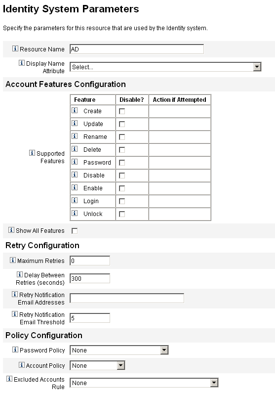

- 「Identity System パラメータ」 − 図 4-4 に示すように、リソースに、再試行およびポリシー設定などの Identity Manager パラメータを設定します。
図 4-4 リソースウィザード: アイデンティティーシステムのパラメータ

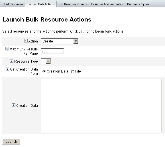

一括リソースアクション
CSV 形式のファイルを使用するか、操作に適用するデータを作成または指定して、リソースに対して一括アクションを実行できます。
図 4-5 は、作成アクションを使用した一括アクションの起動ページを示しています。
図 4-5 「一括リソースアクションの起動」ページ
一括リソース操作に使用できるオプションは、操作に選択したアクションによって異なります。操作に適用するアクションを 1 つ指定するか、「アクションリストから」を選択して複数のアクションを指定できます。
操作を開始するには、「起動」をクリックします。これはバックグラウンドタスクとして実行されます。

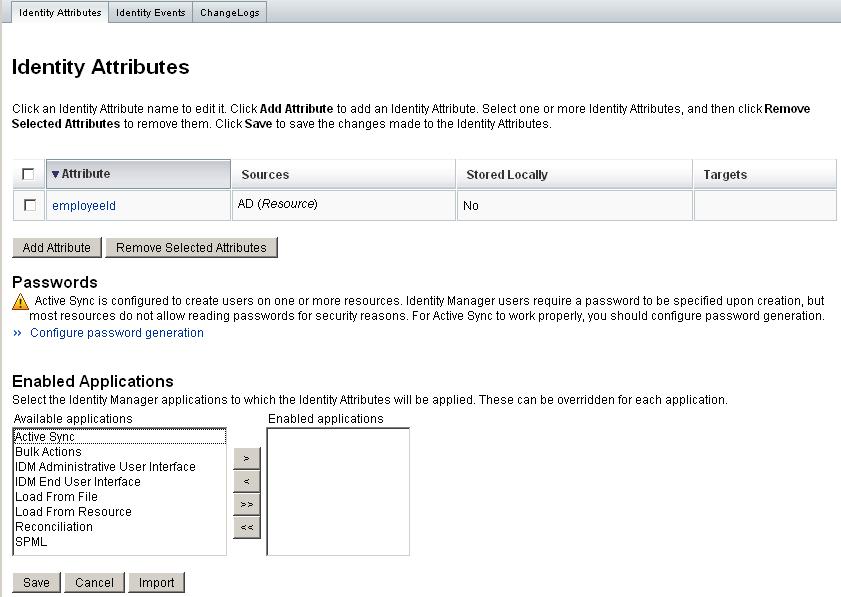

ChangeLog 機能の要件として、ChangeLog を設定する前にアイデンティティー属性を設定する必要があります。
注
「アイデンティティー属性およびイベントの設定」の節で説明する手順を行なって、これらの要件を満たします。

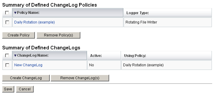

ChangeLogs および ChangeLog ポリシーを設定するには、「メタビュー」を選択し、「ChangeLog」を選択します。
Identity Manager によって、次のような 2 つの概要エリアが含まれた「ChangeLog 設定」ページが表示されます。
図 4-6 「ChangeLog 設定」
ChangeLog ポリシーの概要
「ChangeLog ポリシー」概要エリアには、現在定義されている ChangeLog ポリシーが表示されます。既存の ChangeLog ポリシーを編集するには、リスト内のポリシーの名前をクリックします。ChangeLog ポリシーを作成するには、「ポリシーの作成」をクリックします。
1 つ以上の ChangeLog ポリシーを削除するには、ChangeLog ポリシーを選択して、「ポリシーの削除」をクリックします。このアクションには確認は不要です。
ChangeLog の概要
ChangeLog の概要エリアには、現在定義されている ChangeLog が表示されます。既存の ChangeLog を編集するには、リスト内の名前をクリックします。ChangeLog を作成するには、「ChangeLog の作成」をクリックします。
1 つ以上の ChangeLog を削除するには、ChangeLog を選択して、「ChangeLog の削除」をクリックします。このアクションには確認は不要です。
ChangeLog 設定変更の保存
ChangeLog 設定に対して行う変更は、ChangeLog ポリシーと定義済み ChangeLog のどちらに対する変更であるとしても、「ChangeLog 設定」ページから保存する必要があります。「保存」をクリックすると変更が保存され、メタビューに戻ります。

例: ChangeLog の設定
アイデンティティー属性を定義したら、次に PhoneList ChangeLog という名前の ChangeLog を定義します。この目的は、アイデンティティー属性のサブセットを ChangeLog ファイルに書き込むことです。
PhoneList ChangeLog の ChangeLogView
Resource 1 または Resource 2 内のレコードが変更されると、変更された内容だけではなく、ChangeLog レコードのデータの完全セット、つまりアイデンティティー属性のすべてのデータが ChangeLog に書き込まれます。カスタムスクリプトはその情報を読み取り、それを使用して Resource 3 を設定します。
ChangeLog の CSV ファイル形式

アイデンティティー属性およびイベントの設定管理者インタフェースの「メタビュー」エリアを使用して、アイデンティティー属性およびイベントを設定します。次の節の情報と手順を使用して、Identity Manager アイデンティティー属性とアイデンティティーイベントを設定し、属性とイベントが適用される Identity Manager システムアプリケーションを選択してください。
アイデンティティー属性の操作
アイデンティティー属性を設定するには、「メタビュー」を選択して、「アイデンティティー属性」を選択します。「アイデンティティー属性」ページが表示されます。次の図は、このページの例を示しています。
図 4-7 メタビューでのアイデンティティー属性の設定
アイデンティティー属性を追加するには、「属性の追加」をクリックします。一度リストに追加されたアイデンティティー属性は、リスト内の名前をクリックすることによって編集できます。1 つ以上のアイデンティティー属性を削除するには、アイデンティティー属性を選択して、「選択した属性の削除」をクリックします。
属性に追加または属性から削除する応答を 1 つ以上選択できます。
アクションを実行する前に、必ず「保存」をクリックしてください。

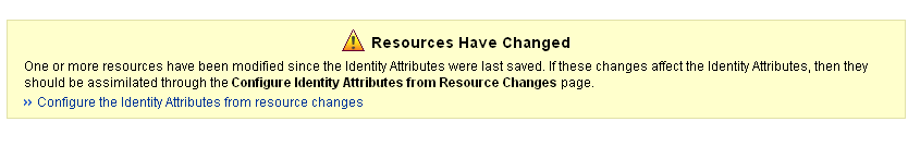

アイデンティティー属性を最後に修正してからリソースを変更している場合は、「アイデンティティー属性」ページに次の警告メッセージが表示されます (図 4-8)。警告メッセージの「リソースの変更に基づいてアイデンティティー属性を設定」をクリックして、変更を同化させます。
図 4-8 「リソースが変更されています」警告メッセージ

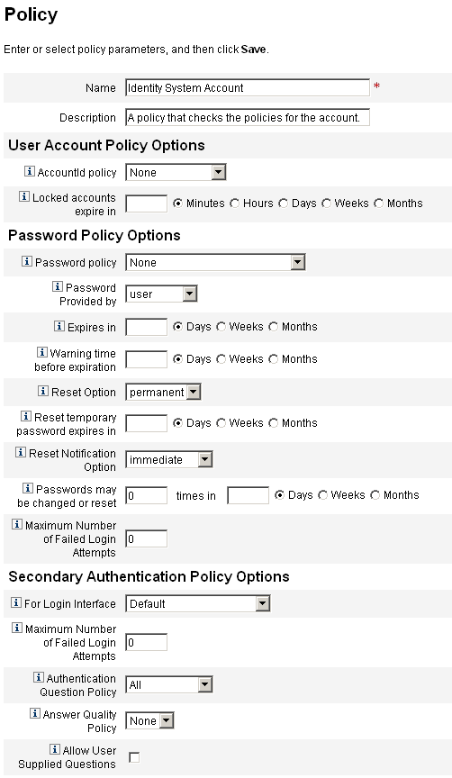

Identity Manager ユーザーポリシーの作成と編集は、「ポリシー」ページで行います。メニューバーの「セキュリティー」を選択してから、「ポリシー」を選択します。表示されたリストページで、既存のポリシーを編集したり、新規ポリシーを作成したりできます。
ポリシーは、以下のタイプに分類されています。

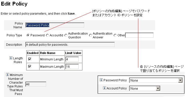

- アイデンティティーシステムアカウントポリシー − ユーザー、パスワード、および認証ポリシーのオプションと制約を設定します。アイデンティティーシステムアカウントポリシー (図 4-9 参照) は、「組織の作成」と「組織の編集」および「ユーザーの作成」と「ユーザーの編集」ページを使用して組織またはユーザーに割り当てます。
図 4-9 Identity Manager ポリシー
- SPE システムアカウントポリシー − このポリシータイプは、サービスプロバイダ用に実装されたもので、サービスプロバイダユーザーのユーザー、パスワード、認証ポリシーのオプションと制約を設定するために使用されます。このポリシーは、「組織の作成」と「組織の編集」および「ユーザーの作成」と「ユーザーの編集」ページを使用して組織またはユーザーに割り当てます。
- 文字列の品質ポリシー − 文字列品質ポリシーにはパスワード、AccountID、認証などのポリシータイプが含まれており、長さ規則、文字タイプ規則、許容される単語や属性値を設定します。このタイプのポリシーは、各 Identity Manager リソースに関連付けられ、各リソースページに設定されます。図 4-10 に例を示します。
図 4-10 パスワードポリシーの作成/編集
パスワードおよびアカウント ID に設定できるオプションと規則は、次のとおりです。
- 長さ規則 − 最大長および最小長を決定します。
- 文字タイプ規則 − 英字、数字、大文字、小文字、繰り返し、および連続文字に使用可能な最小値と最大値を設定します。
- パスワードの再利用の制限 − 現在のパスワードより前に使用されていたパスワードのうち、再利用できないようにするパスワードの数を指定します。ユーザーがパスワードを変更しようとすると、新規パスワードがパスワードの履歴と比較され、一意のパスワードであることが確認されます。セキュリティーを確保する目的で以前のパスワードのデジタル署名が保存され、新規パスワードと比較されます。
- 禁止される単語および属性値 − ID またはパスワードとして使用できない単語および属性を指定します。

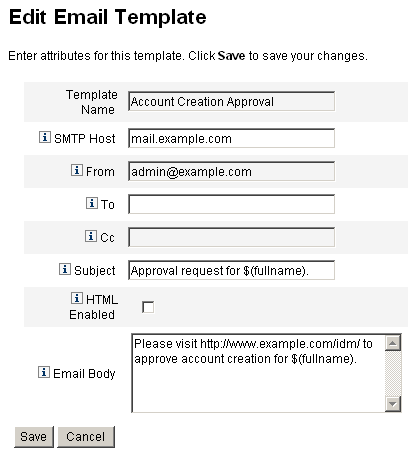

電子メールテンプレートの編集
電子メールテンプレートをカスタマイズして、受信者に、タスクの実行方法や結果の表示方法などの特定の指示を通知することができます。たとえば、「アカウントの作成の承認」テンプレートをカスタマイズして、次のメッセージを追加することにより、承認者にアカウント承認ページを表示するとします。
$(fullname) 用アカウント作成を承認するには、http://host.example.com:8080/idm/approval/approval.jsp にアクセスしてください。
電子メールテンプレートをカスタマイズするには、例として「アカウントの作成の承認」テンプレートを使用した次の手順を実行します。
