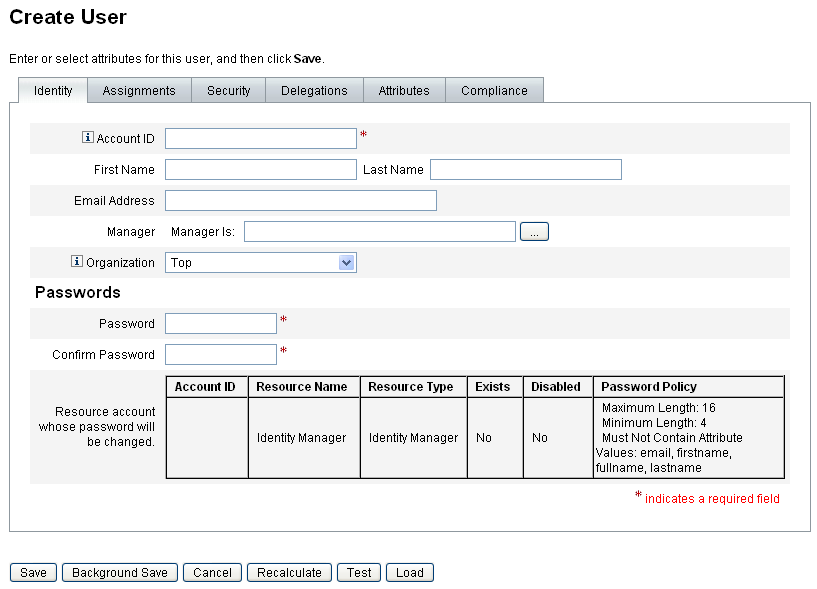

Identity Manager の管理者インタフェースの「アカウント」タブにある「ユーザーの作成」ページでは、ユーザーデータが次のエリアに分類されて表示されます。
ID
「ID」エリアでは、ユーザーのアカウント ID、名前、連絡先情報、管理する組織、および Identity Manager アカウントパスワードを定義します。また、ユーザーがアクセスできるリソース、および各リソースアカウントに適用されているパスワードポリシーが示されます。

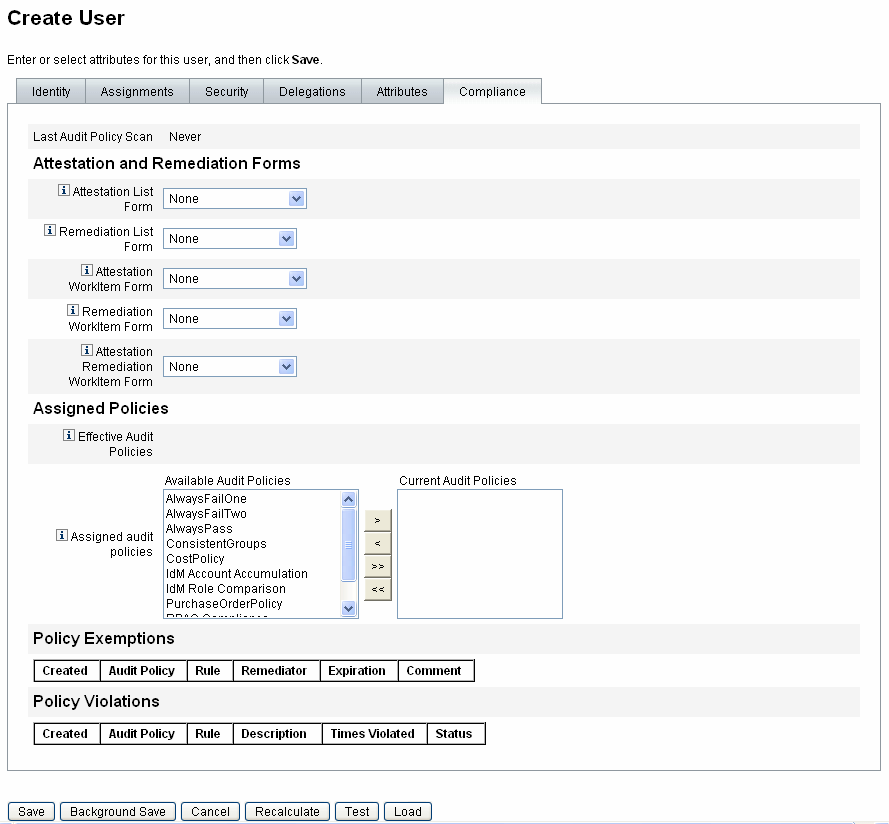

コンプライアンス
「コンプライアンス」タブ:
- ユーザーアカウントに対して、アテステーション用と是正用のフォームを選択できます。
- ユーザーの組織割り当てで有効になっているものを含め、ユーザーアカウントに対して割り当てられた監査ポリシーを指定します。これらのポリシーの割り当ては、ユーザーの現在の組織を編集するか、ユーザーを別の組織に移すことによってのみ変更できます。
- ユーザーアカウントに該当するデータがある場合は、次の図に示すように、ポリシーのスキャン、違反、および免除の現在のステータスも示されます。選択されたユーザーで最後に実行された監査ポリシースキャンの日時の情報も含まれます。
図 3-2 「ユーザーの作成」ページ − 「コンプライアンス」タブ
監査ポリシーを割り当てるには、選択したポリシーを「利用可能な監査ポリシー」リストから「現在の監査ポリシー」リストへ移動します。

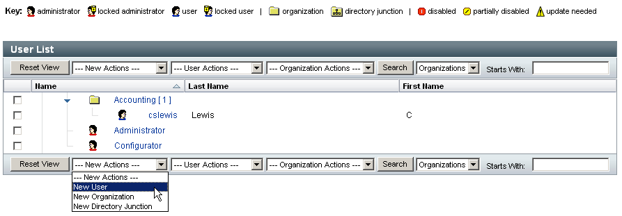

インタフェースの「アカウント」エリアIdentity Manager アカウントエリアを使用して、Identity Manager ユーザーを管理できます。このエリアにアクセスするには、管理者インタフェースメニューバーから「アカウント」を選択します。
アカウントリストには、Identity Manager ユーザーアカウントがすべて表示されます。アカウントは組織と仮想組織にグループ化され、階層構造のフォルダで表示されます。
アカウントリストは、フルネーム (「名前」)、ユーザーの姓 (「姓」)、またはユーザーの名 (「名」) で並べ替えることができます。列で並べ替えるには、ヘッダーバーをクリックします。同じヘッダーバーをクリックすると、昇順と降順が切り替わります。フルネーム (「名前」列) で並べ替えると、階層内のすべてのレベルのすべての項目がアルファベット順に並べ替えられます。
階層表示を展開して組織内のアカウントを表示するには、フォルダの隣にある三角形のマークをクリックします。表示を折りたたむには、マークをもう一度クリックします。
「アカウント」エリアのアクションリスト
各種アクションを実行するときは、図 3-3 に示すように、「アカウント」エリアの上部と下部にあるアクションリストを使用します。アクションリストの選択項目は、次のように分類されています。

作成 (「新規作成アクション」リスト、「新規ユーザー」選択)
ユーザーアカウントを作成するには、「新規作成アクション」リストから「新規ユーザー」を選択します。最上位 (Top) 以外の組織にユーザーを作成する場合は、組織フォルダを選択してから、「新規作成アクション」リストで「新規ユーザー」を選択します。
1 つのエリアで利用可能な選択項目は、別のエリアでの選択により異なります。
ユーザーフォームで定義した「ユーザーの作成」ページでは、ユーザーアカウントに関する次の項目を設定できます。
ビジネスプロセスや特定の管理者機能をより適切に反映するように、環境に合わせたユーザーフォームを設定できます。ユーザーフォームのカスタマイズの詳細については、『Identity Manager ワークフロー、フォーム、およびビュー』を参照してください。
ユーザーの作成設定を表示するには、「ユーザーの作成」ページのタブをクリックします。タブ間は任意の順序で移動できます。選択が完了したら、ユーザーアカウントを保存するための次の 2 つのオプションを選択できます。

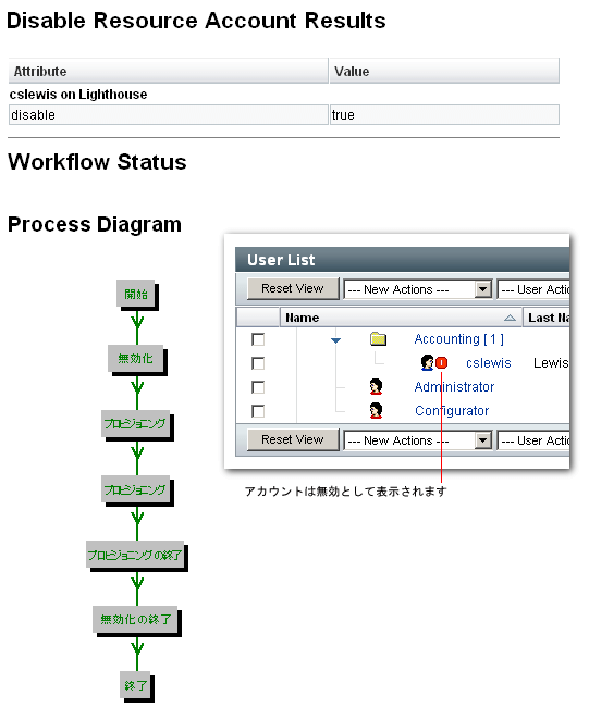

ユーザーの無効化 (「ユーザーアクション」、「組織アクション」)
ユーザーアカウントを無効化すると、そのアカウントは変更され、ユーザーは Identity Manager または割り当てられたリソースアカウントにログインできなくなります。
1 つのユーザーアカウントの無効化
1 つのユーザーアカウントを無効化するには、リストでユーザーアカウントを選択し、「ユーザーアクション」リストから「無効化」を選択します。
表示された「無効化」ページで、無効化するリソースアカウントを選択し、「OK」をクリックします。Identity Manager ユーザーアカウントと、それに関連付けられたすべてのリソースアカウントを無効化した結果が表示されます。ユーザーアカウントリストでは、そのユーザーアカウントが無効であることが示されます。
図 3-6 に、「無効化」ページでの無効化されたアカウントを示します。
図 3-6 無効化されたアカウント

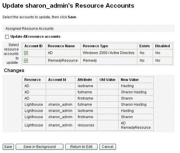

1 つのユーザーアカウントを更新するには、リストでユーザーアカウントを選択し、「ユーザーアクション」リストから「更新」を選択します。
「リソースアカウントの更新」ページで、更新するリソースを 1 つ以上選択するか、または割り当てられたリソースアカウントをすべて更新する場合は「すべてのリソースアカウントの更新」を選択します。選択し終えたら、「OK」をクリックして、更新プロセスを開始します。または、「バックグラウンドで保存」をクリックして、操作をバックグラウンドプロセスとして実行します。
確認ページで各リソースに送信されるデータを確認します。
図 3-7 に「リソースアカウントの更新」ページを示します。この図で、Lighthouse は Identity Manager を意味します。
図 3-7 リソースアカウントの更新

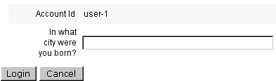

ログインの再試行回数が、リソースに設定された制限を越えたために、ユーザーが 1 つ以上のリソースアカウントからロックアウトされることがあります。パスワードまたは質問によるログイン試行で許容される最大失敗回数は、ユーザーの有効な Lighthouse アカウントポリシーによって設定されます。
パスワードによるログイン試行の最大失敗回数を超えたためにユーザーがロックされた場合、そのユーザーは、ユーザーインタフェース、管理者インタフェース、「Forgot My Password」、Identity Manager IDE、SOAP、およびコンソールを含むいずれの Identity Manager アプリケーションインタフェースにも認証されません。質問によるログイン試行の最大失敗回数を超えたためにロックされた場合は、「Forgot My Password」を除く任意の Identity Manager アプリケーションインターフェイスに認証できます。
パスワードによるログイン試行の失敗
パスワードによるログイン試行に失敗したためにロックされた場合、ユーザーアカウントは、次の期間ロックされたままになります。
質問によるログイン試行の失敗
質問によるログイン試行の最大回数を超えたためにロックされた場合、ユーザーアカウントは、次のいずれかの操作が行われるまでロックされたままになります。
適切な機能を持つ管理者は、ロックされた状態のユーザーに対して次の操作を実行できます。
ロックされた状態のユーザーは、管理者インタフェース、ユーザーインタフェース、Identity Manager IDE を含むいずれの Identity Manager アプリケーションにもログインできません。この制限は、ユーザーが、ユーザー ID および秘密の質問への回答を提供するか、1 つ以上のリソースにパススルーするかのどちらにも関係なく、自分の Identity Manager ユーザー ID とパスワードでログインを試みる場合に適用されます。

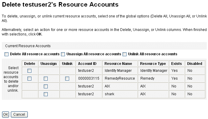

削除 (「ユーザーアクション」、「組織アクション」)
削除操作では、リソースから Identity Manager ユーザーアカウントアクセスを削除するためのオプションがいくつかあります。
削除操作を開始するには、ユーザーアカウントを選択し、「ユーザーアクション」または「組織アクション」リストから適切な削除操作を選択します。
Identity Manager では「リソースアカウントの削除」ページが表示されます。
ユーザーアカウントとリソースアカウントの削除
Identity Manager ユーザーアカウントまたはリソースアカウントを削除するには、「削除」列でアカウントを選択して「OK」をクリックします。すべてのリソースアカウントを削除するには、「すべてのリソースアカウントの削除」オプションを選択して、「OK」をクリックします。
リソースアカウントの割り当て解除またはリンク解除
Identity Manager ユーザーアカウントからリソースアカウントを割り当て解除またはリンク解除するには、「割り当て解除」列または「リンク解除」列でアカウントを個別に選択して、「OK」をクリックします。すべてのリソースアカウントを割り当て解除するには、「すべてのリソースアカウントの割り当て解除」または「すべてのリソースアカウントのリンク解除」オプションを選択して、「OK」をクリックします。
図 3-8 ユーザーアカウントとリソースアカウントの削除

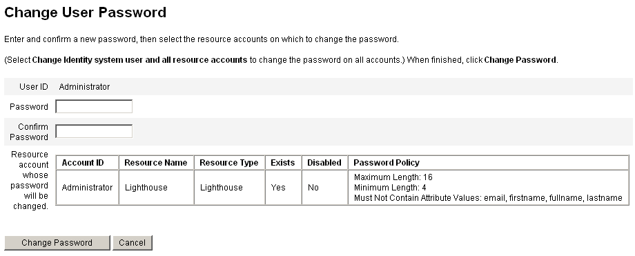

パスワード
「パスワードの変更」および「パスワードのリセット」のユーザーアクションを使用して、「ユーザーの編集」ページを呼び出し、選択したユーザーのユーザーパスワードを変更またはリセットできます。「ユーザーアカウントパスワードの操作」も参照してください。

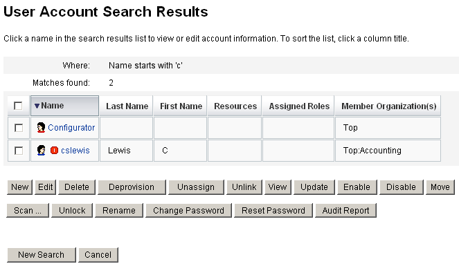

アカウントの検索Identity Manager の検索機能を使用して、ユーザーアカウントを検索できます。検索パラメータを入力および選択すると、Identity Manager では選択した条件を満たすすべてのアカウントが検索されます。
アカウントを検索するには、メニューバーの「アカウント」を選択して、「ユーザーの検索」を選択します。次の 1 つ以上の検索の種類でアカウントを検索できます。
検索結果リストには、検索に一致するすべてのアカウントが表示されます。結果ページで次の操作ができます。

ユーザーアカウントパスワードの変更
ユーザーアカウントパスワードを変更するには、次を実行します。
- メニューバーで、「パスワード」を選択します。
次の図に示すように、「ユーザーパスワードの変更」ページがデフォルトで表示されます。
図 3-10 ユーザーパスワードの変更
- 検索用語 (アカウント名、電子メールアドレス、名、姓など) を選択してから、検索タイプ (「が次の文字列で始まる」、「が次の文字列を含む」、または「が次の文字列と等しい」) を選択します。
- 入力フィールドに検索語句の文字を 1 つ以上入力して、「検索」をクリックします。入力した文字が ID に含まれているすべてのユーザーのリストが返されます。ユーザーをクリックして選択すると、「ユーザーパスワードの変更」ページに戻ります。
- 新しいパスワード情報を入力して確認し、「パスワードの変更」をクリックして、一覧表示されたリソースアカウントのユーザーパスワードを変更します。Identity Manager ではパスワードを変更するために実行した一連の操作を示すワークフロー図が表示されます。

パスワードを忘れたか、パスワードがリセットされた場合、ユーザーは、1 つ以上のアカウントの秘密の質問に答えることにより、Identity Manager へのアクセス権を取得できます。これらの質問とその管理規則を、Identity Manager アカウントポリシーの一部として設定します。パスワードポリシーとは異なり、Identity Manager アカウントポリシーはユーザーに直接割り当てられるか、「ユーザーの作成と編集」ページでユーザーに割り当てられた組織を通じて割り当てられます。
アカウントポリシーで認証を設定するには、次を実行します。
重要 !最初のセットアップ時に、ユーザーはユーザーインタフェースにログインして、秘密の質問に対する最初の回答を指定する必要があります。これらの回答を設定しない場合、ユーザーは自分のパスワードがなければログインできません。
設定した認証規則に応じて、次に対して回答するようユーザーにリクエストすることができます。
Identity Manager ユーザーインタフェースにログインして「パスワードをお忘れですか?」をクリックし、表示された質問に回答することで、認証の選択を確認することができます。
図 3-12 に「ユーザーアカウント認証」画面の例を示します。
図 3-12 ユーザーアカウント認証

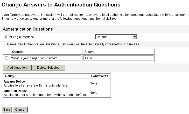

ユーザー独自の秘密の質問
Lighthouse アカウントポリシーでは、ユーザーがユーザーインタフェースおよび管理者インタフェースで独自の秘密の質問を入力できるようにするオプションを選択できます。また、ユーザー独自の秘密の質問を使用してログインに成功するためにユーザーが入力および回答する必要のある質問の最大数を設定することもできます。
設定後、ユーザーは、「秘密の質問の回答の変更」ページから質問を追加および変更できます。このページの例は、図 3-13 に示されています。
図 3-13 回答の変更 − ユーザー独自の秘密の質問

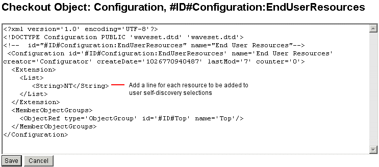

自己検索の有効化
自己検索を有効にするには、特別な設定オブジェクト (エンドユーザーリソース) を編集して、アカウントの検索を許可される各リソースの名前を追加する必要があります。これを行うには、次の手順に従います。
- Identity Manager システム設定ページを開きます (idm/debug)。
- 「List Objects」ボタンの隣のリストから「Configuration」を選択し、「List Objects」ボタンをクリックします。
- 「End User Resources」の隣の「Edit」をクリックすると、設定オブジェクトが表示されます。
- <String>Resource</String> を追加します。ここで、図 3-14 に示すように、Resource はリポジトリ内のリソースオブジェクトの名前と一致します。
図 3-14 エンドユーザーリソースの設定オブジェクト
- 「保存」をクリックします。
自己検索が有効になっている場合、Identity Manager ユーザーインタフェースの「プロファイル」メニュータブの下に新しい選択項目が表示されます (「自己検索」)。このエリアにより、ユーザーは、利用可能リストからリソースを選択し、リソースアカウント ID とパスワードを入力してアカウントを自分の Identity Manager ID にリンクすることができます。
