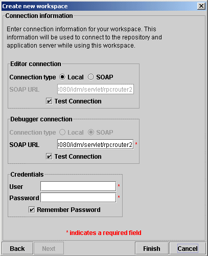

「Connection Information」ダイアログが表示され、ワークスペースの接続情報を指定できます。
図 A-2 BPE の「Connection Information」ダイアログ
- 「Editor connection」情報を次のように指定します。
- BPE デバッガの「Debugger connection」情報を次のように指定します。
すでに述べたように、エディタ接続タイプに対して SOAP を選択した場合は、デフォルトのデバッガ接続タイプをデフォルトで SOAP に設定します。「Debugger connection」領域のすべてのオプションは無効になります。

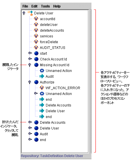

左区画のツリービューには、タスク、フォーム、ビュー、または規則が階層的に表示されます。このビューには、個々の変数、アクティビティー、およびサブプロセスが順番に表示されます。アクションおよび遷移は各活動の下に入れ子にされます。図 A-4 は、ワークフローを強調したサンプルのツリービューです。

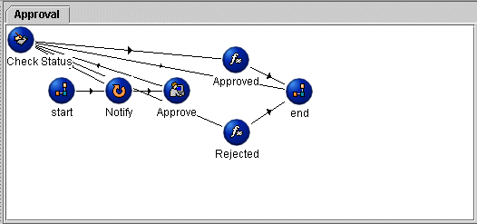

ワークフローについては、インタフェースの右区画にダイアグラムビューが表示され、プロセスのグラフィカル表現を提供します。各アイコンは、特定のプロセスアクティビティーを表します。

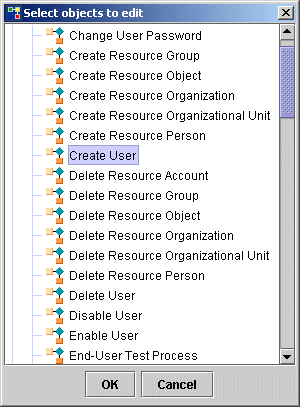

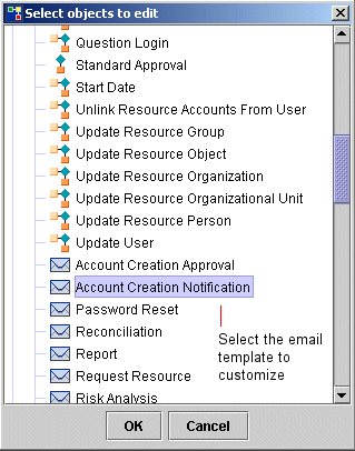

図 A-7のような「Select objects to edit」ダイアログが表示されます。
図 A-7 「Select objects to edit」ダイアログ (「Library」オプションを展開)
このダイアログには、次のオブジェクトタイプを含む、オブジェクトの一覧が表示されます。
- オブジェクトタイプをダブルクリックすると、そのタイプに対して表示アクセス権のあるオブジェクトがすべて表示されます。
- プロセスまたはオブジェクトを選択して「OK」をクリックします。

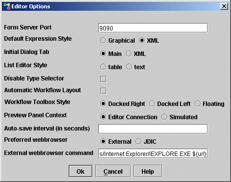

BPE を起動するたびに好みの設定が反映されるように、各種のオプションを設定できます。エディタで作業するたびに、これらのオプションを個別に設定することもできます。
エディタオプションを設定するには、「Tools」>「Options」の順に選択して「Editor Options」ダイアログを開きます。
図 A-8 「Editor Options」ダイアログ
このダイアログのオプションを使用して、次の設定を指定できます。
- 「Form Server Port」 - HTML プレビューページのデフォルトポートを指定します。
このページはフォームの編集時に使用します。- 「Default Expression Style」 - フォーム、規則、およびワークフローでの式の表示オプションを制御します (「Graphical」または「XML」)。
- 「Initial Dialog Tab」 - 最前面に表示されるタブを制御します (「Main」または「XML」)。
- 「List Editor Style」 - リスト式のデフォルト表示を制御します。
リストはテーブル形式またはテキストボックスで表示できます。- 「Disable Type Selector」 - テキストボックスの隣に表示される「Type Selector」オプションを無効にします。タイプを変更するためのオプションは、引き続き「Edit」ダイアログから利用できます。
- 「Automatic Workflow Layout」 - 最初に開かれたときに、ワークフローアクティビティーの自動レイアウトを有効にします。
- 「Workflow Toolbox Style」 - ワークフローツールボックスの表示位置を、メインの BPE ウィンドウからの相対位置で指定します。次のオプションがあります。
- 「Preview Panel Context」 - 「Preview」区画に表示される情報の描画コンテキストを指定します。次のオプションがあります。
- 「Auto-save interval (in seconds)」 - BPE がセッションを自動保存する間隔を、秒数で指定します (デフォルトは 30 秒)。
- 「Preferred webbrowser」 - Web ブラウザの起動方法を指定します。
次のオプションがあります。- 「External webbrowser command」 - 外部 Web ブラウザを起動するための External webbrowser コマンドを指定します。

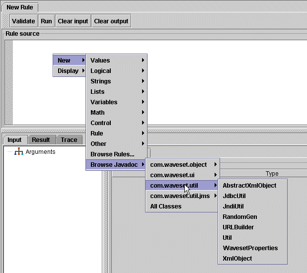

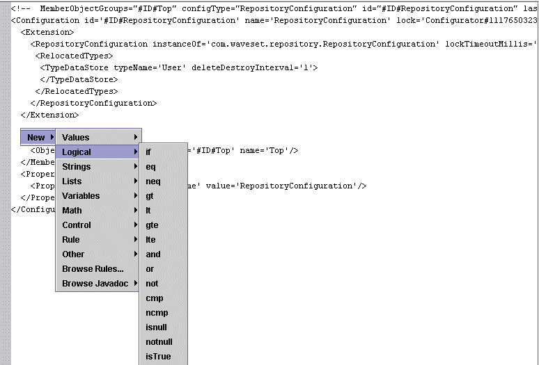

JavaDoc へのアクセスXML を表示するすべての BPE ウィンドウからは、次のようにして、すべての公開メソッドクラスの JavaDoc にアクセスできます。
- XML ウィンドウ内で右クリックして、カスケードメニューを表示します。
- 「New」>「Browse Javadoc」の順に選択します。
図 A-11 Javadoc を開く
- カスケードメニューから、次のいずれかのオプションを選択します。メニューには次のパッケージが含まれており、これらのパッケージはさらにコンポーネントクラスに分かれています。
- 「com.waveset.object」: この親クラスに従属する、すべてのクラスを表示します。
- 「com.waveset.ui」: この親クラスに従属する、すべてのクラスを表示します。
- 「com.waveset.util」: この親クラスに従属する、すべてのクラスを表示します。
- 「com.waveset.util.jms」: この親クラスに従属する、すべてのクラスを表示します。
- 「All Classes」: Javadoc クラスのフレームビューを表示します。ブラウザ内で、このビューから各クラスの JavaDoc にジャンプできます。
これらのメニューオプションのいずれかを選択すると、クラスの Javadoc を表示するブラウザウィンドウが開きます。

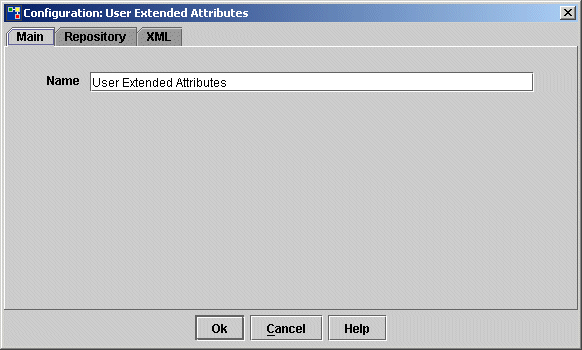

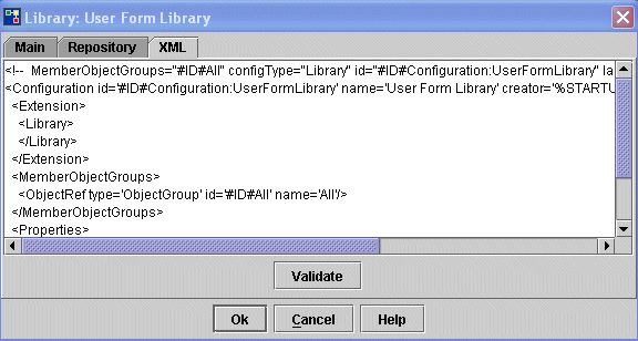

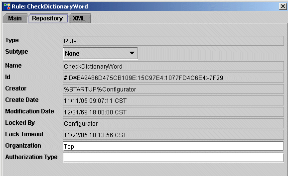

ツリービューでオブジェクト名をダブルクリックすると、オブジェクトウィンドウが表示されます。このウィンドウには、「Main」、「Repository」、および「XML」の 3 つのオブジェクトビュー (タブ) があります。
たとえば、ツリービューで「User Extended Attributes」をダブルクリックすると、次のダイアログが表示されます。
図 A-14 オブジェクトの「User Extended Attributes」ダイアログ

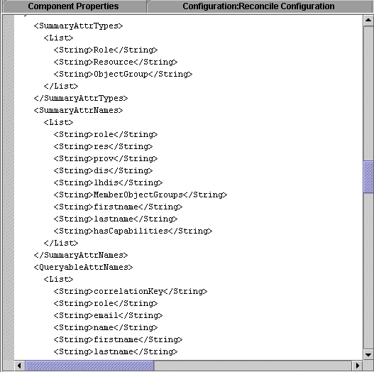

BPE ウィンドウの左区画では、未フィルタの XML 形式でも、設定オブジェクトが表示されます。たとえば、次の図のようになります。
図 A-15 BPE での調整設定オブジェクトの XML 表示

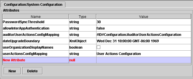

汎用オブジェクト

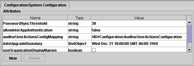

汎用オブジェクトは名前/値ペアの単純なコレクションであり、ビューを表現するために使用できます。BPE では、これらの名前/値ペアが属性のデータ型とともに列形式で一覧表示されます。有効なデータ型には Boolean、int、string、xmlobject などがあります。
図 A-16 BPE での汎用オブジェクト (System Configuration) の属性表示
多くのカスタマイズでは、汎用オブジェクトタイプの System Configuration オブジェクトを編集する必要があります。

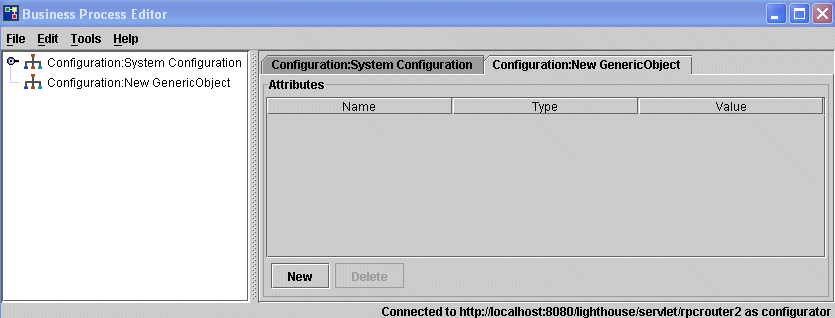

新しいオブジェクトの作成
新しい設定オブジェクトまたは汎用オブジェクトを作成するには、次の手順に従います。
- 「File」>「New」の順に選択し、「GenericObject」または「Configuration:New Configuration」を選択します。
「Configuration:New GenericObject」または「Configuration:New Configuration」ダイアログが開き、メインパネルが表示されます。
- 「Name」フィールドに新しいオブジェクト名を入力します。
BPE のメインウィンドウで、新しいオブジェクト名がツリービューに追加されます。また、次の処理が行われます。
- 汎用オブジェクトを作成する場合は、次のように属性を追加し、必要に応じて手順を繰り返します。
- 「File」>「Save in Repository」の順に選択して、新しいオブジェクトをリポジトリに保存します。

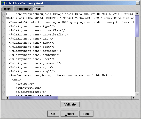

規則の作成と編集BPE を使用して、次の操作を行うことができます。
この節では、BPE を使用して規則を作成および編集するための情報および手順を示します。説明する内容は次のとおりです。
注
BPE アプリケーションの起動手順は、「BPE の起動と設定」で説明しています。

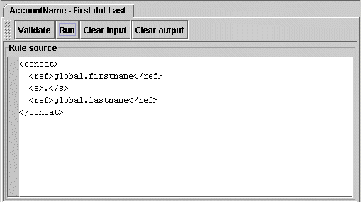

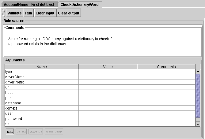

Rule source

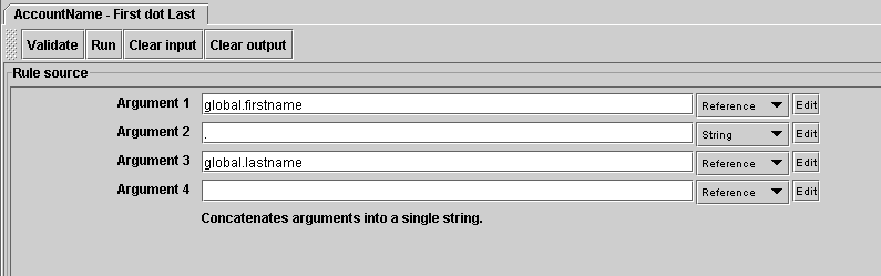

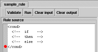

インタフェース内の右上部分の「Rule source」区画には、規則のソース情報が表示されます。
図 A-21 「Rule source」区画
この区画では、右クリックしてカスケードメニューを表示し、次のタスクを実行できます。
この区画の上にあるボタンを使用して、次の操作を実行することもできます。

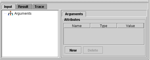

「Input」タブ
「Input」タブ区画は、ウィンドウの右下隅にデフォルトで表示されます。
図 A-22 「Input」タブ区画
このタブを使用して、テストのために規則に渡される引数を制御できます。このタブは基本的には、BPE の汎用オブジェクトエディタ (「汎用オブジェクト」を参照) と同じです。
この区画では、次の操作を実行できます。

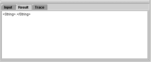

「Result」タブ
「Result」タブを選択し、「Rule source」区画の上にある「Run」をクリックすると、選択した規則を実行できます。「Result」タブ区画には、規則の戻り値が XML 形式で表示されます。
図 A-23 「Result」タブ区画

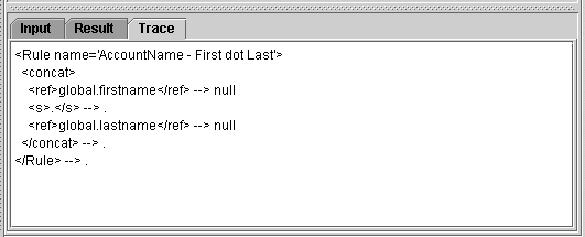

「Trace」タブ
「Trace」タブを選択して、規則の実行中に XPRESS トレースをキャプチャーします。
図 A-24 「Trace」タブ区画

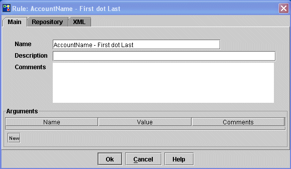

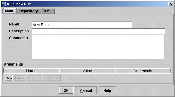

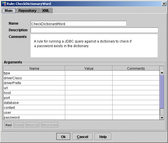

「Rule」ダイアログ
個々の規則および規則要素には、要素の型および特性を定義するために使用できるダイアログが関連付けらています。
これらのダイアログにアクセスするには、ツリービューで規則名を右クリックします。選択した規則の「Rule」ダイアログが表示されます。デフォルトでは「Main」タブが前面に表示されます。たとえば、次の図のようになります。
図 A-25 「Rule」ダイアログ (「Main」タブビュー)
このダイアログの次のオプションを使用して、規則を定義します。

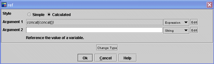

規則要素の編集 (フィールド値の型の変更)
フィールド値の型の選択によっては、ダイアログ内の一部のフィールドの動作が異なる場合があります。
次のいずれかの方法で、値の型を変更できます。

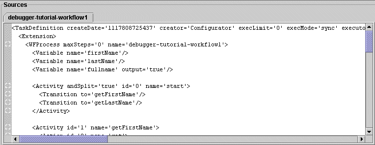

- 「XML」 - XPRESS または JavaScript ソースを表示します。XML ソースを直接編集する場合は、この表示タイプを選択します。
図 A-27 XML 表示

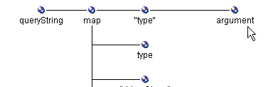

- 「Graphical」 - 式ノードのツリーを表示します。この表示タイプでは、構造の概要を確認できます。
注
スペースの都合のため、図 A-28 には選択した規則の一部のみを示しています。
図 A-28 グラフィカル表示
- 「Property Sheet」 - プロパティーを一覧表示します。一部のプロパティーは直接編集できます。
- 「Configuration」 - 引数の情報をプロパティーシート形式で一覧表示します (図 A-30 を参照)。加えて、ルールの作成者が、データベース内でルールを説明するために使用したコメントも表示されます。
図 A-30 設定表示

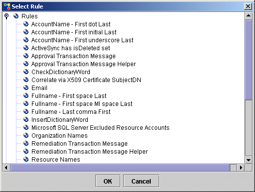

規則の参照
Identity Manager からアクセスできる規則を参照および選択するには、次の方法を使用します。
「Select Rule」ダイアログ (図 A-31) が表示されたら、「Rule」ノードを展開し、編集可能な規則を選択します。
図 A-31 「Select Rule」ダイアログ

「Rule」ダイアログには、次のタブがあります。「Main」タブ
このタブを選択すると、要素の引数プロパティー (各引数の名前や値など) にアクセスできます。見やすくするために、引数の順序を変更することもできます。このリストで順序を変更しても、規則の解釈は変わりません。
「Main」タブでは、規則に関して、「Rule」ダイアログの「Main」ビュー (図 A-32 を参照) と同じ情報が表示されます。
図 A-32 「Main」タブ表示
「Repository」タブ
「Repository」タブを選択すると、選択した規則についての次の情報を表示できます。
図 A-33 「Repository」タブ表示
「Repository」タブに含まれるのは、主に読み取り専用の情報ですが、次の値は変更が可能です。
- 「Organization」: 新しい組織割り当てをテキストフィールドに入力します。
- 「Authorization Type」: 新しい認証タイプをテキストフィールドに入力します。

「XML」タブ
「XML」タブを選択すると、選択した XML のコードを表示して直接編集できます。「OK」をクリックして保存する前に、「Validate」をクリックすると、変更内容を検証できます。XML パーサー は、waveset.dtd を使用して規則の XML を検証します。
図 A-34 「XML」タブ表示
新しい規則の作成
新しい規則を作成するには、次の手順に従います。
- 「File」>「New」>「Rule」の順に選択します。「Rule: New Rule」ダイアログが表示されます。デフォルトでは「Main」タブが前面に表示されます。
図 A-35 「Rule: New Rule」ダイアログ
- 新しい規則の次のパラメータを指定します。
- 新しい規則に引数を追加するには、「New」をクリックします。
- 「Argument: Null」ダイアログが表示されたら、「Name」、「Value」、および「Comments」の各フィールドにテキストを入力して「OK」をクリックします。
このテキストは「Arguments」テーブルに表示され、<RuleArgument> 要素として規則に挿入されます。
- 終了したら、「OK」をクリックして変更を保存します。

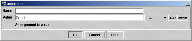

「引数」ダイアログ
「Argument」ダイアログを使用して、規則要素にアクセスしたり、規則要素を定義したりできます。
図 A-36 「Argument」ダイアログ
「Argument」ダイアログを開くには、次のいずれかの方法を使用します。
「Argument」ダイアログには、次の基本オプションがあります。
これらのオプションに加えて、表示または編集対象の要素のタイプによっては、その他のフィールドが「Argument」ダイアログに表示される場合があります。

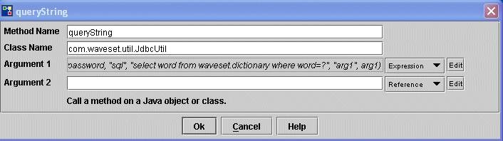

たとえば、メソッド要素を表示している場合、クエリーメソッドに対して表示されるもの類似した、次のような「Argument」ダイアログが表示されます。
図 A-38 「Argument Popup」ダイアログ (メソッド)

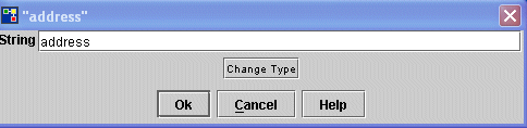

図 A-40 address 変数の要素ポップアップ
(グラフィカルビューのみ) 「Rule source」区画から「Element」ダイアログを表示するには、次のいずれかの手順に従います。
引数名をクリックしてダイアログを開く場合、引数のデータ型およびスタイル (「simple」または「calculated」) を変更できます。
さまざまなタイプの要素を定義できます (表 A-4 を参照)。要素のデータ型を変更するには、「Change Type」ボタンをクリックします。「Select Type」ポップアップが開き、選択した規則の要素に割り当てることのできるデータ型の一覧が表示されます。
新しい要素を作成するには、グラフィカルビューで右クリックし、メニューから「New」を選択し、要素タイプを選択します。このメニューに表示される要素タイプは、XPRESS 関数のカテゴリを表します。
BPE セッションで最近作成された要素タイプには、操作メニューの「Recent」オプションからもアクセスできます。
次の図では、「New」>「Strings」>「concat」の順に選択したときに表示される ウィンドウを示します。
図 A-41 「concat」ダイアログ

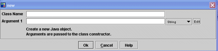

オブジェクトを作成するには、右クリックして操作メニューを表示し、「New」>「Other」>「Object Access」>「new」の順に選択します。
図 A-42 「new」ダイアログ

図 A-43 は、ref 文の変数ウィンドウを示します。
図 A-43 「ref」ダイアログ
引数のタイプ (単純または複合) を指定できます。値が文字列型、ブール型、整数型などであり、テキストフィールドに引数の値を入力できる場合は「simple」を選択します。追加のポップアップが必要なリスト、XML オブジェクト、その他の式などを扱っている場合は、「calculated」を選択します。

規則ライブラリ
規則ライブラリは、密接に関係する規則を、Identity Manager リポジトリ内の 1 つのオブジェクトに整理するための便利な手段として機能します。ライブラリを使用すると、リポジトリ内のオブジェクト数が削減され、フォームやワークフローの設計者は有用な規則を簡単に特定して呼び出せるようになるため、規則の保守が容易になります。
規則ライブラリは、XML の 設定オブジェクトとして定義されます。設定オブジェクトには、1 つ以上の規則オブジェクトを含む、ライブラリオブジェクトが含まれます。コード例 A-1 は、2 つの異なるアカウント ID 生成規則を含むライブラリを示します。
ライブラリ内の規則は、XPRESS の <rule> 式を使用して参照します。name 属性の値は、ライブラリを含む設定オブジェクトの名前と、ライブラリ内部での規則の名前をコロンで連結した形式です。
たとえば次の式は、Account ID Rules という名前のライブラリに含まれる、First Dot Last という名前の規則を呼び出します。
<rule name='Account ID Rules:First Dot Last'/>
表示またはカスタマイズするライブラリの選択
表示または編集する規則ライブラリを選択するには、次の手順に従います。
これで、規則ライブラリの XML を編集できます。

カスタム電子メールテンプレートを作成するには、次のようにして、既存の Identity Manager 電子メールテンプレートを開いて変更します。
- BPE のメニューバーから、「File」>「Open Repository Object」>「Email Templates」の順に選択します。
- 「selection」ダイアログ (図 A-45) が表示されたら、「Account Creation Notification」テンプレートを選択して「OK」をクリックします。
図 A-45 電子メールテンプレートの選択

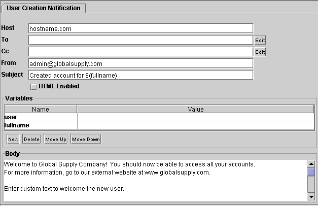

- 新しく作成した「User Creation Notification」テンプレートで、「Subject」および「Body」フィールドを必要に応じて変更します。
図 A-47 ユーザー作成通知電子メールテンプレートのカスタマイズ

- BPE で「File」>「Open Repository Object」>「Workflow Processes」の順に選択して、ワークフロープロセスをロードします。
編集可能な Identity Manager オブジェクトを含むダイアログが表示されます。
- 「Create User」ワークフロープロセスを選択して「OK」をクリックします。
図 A-48 ワークフロープロセスのロード
「Create User」ワークフローが表示されます。
- ツリービューで、「Create User」プロセスを右クリックし、ポップアップメニューから「New」>「Activity」の順に選択します。
図 A-49 アクティビティーの作成と命名
ツリービュー内のアクティビティーリストの一番下に、activity1 という名前の新しいアクティビティーが表示されます。

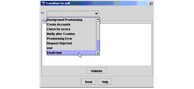

- 「Transitions」領域で、「New」をクリックして遷移を追加します。
- 「Transitions」ダイアログが表示されたら、リストから「Email User」を選択して「Done」をクリックします。
図 A-50 遷移の作成と変更

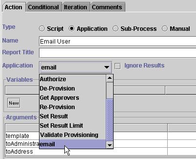

- 次に、新しい「Email User」アクティビティーに対して、電子メール操作とその受信者を定義する操作を作成する必要があります。ツリービューで「Email User」を右クリックし、「New」>「Action」を選択して「Action」ダイアログを開きます。
- 「Type」オプションで「Application」ボタンを選択します。
- 「Name」フィールドに、新しい操作の名前を入力します。
- 「Application」メニューから「email」を選択します。
図 A-51 操作の作成

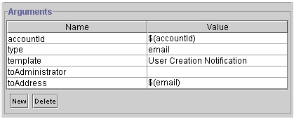

- 「Argument」テーブルに新しい選択が表示されます。次の情報を入力します。
- 「New」をクリックして、引数をテーブルに追加します。引数に accountId という名前を付け、この引数の値として「$(accountId)」と入力します。
図 A-52 操作の作成

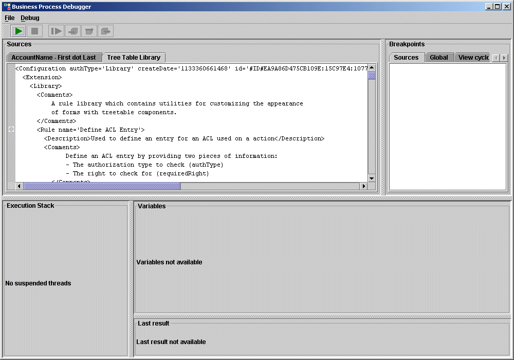

デバッガのメインウィンドウの使用
デバッガのメインウィンドウでは、選択したオブジェクトの XML が表示され、そのオブジェクトの実行についての情報が提供されます。このウィンドウから、次の操作を実行できます。
- デバッグプロセスの開始と停止
- プロセス実行のナビゲーション
- プロセス実行内での個別の停止ポイント (ブレークポイント) の設定。ブレークポイントの詳細については、「Setting Breakpoints」を参照してください。
図 A-53 BPE デバッガ: メインウィンドウ
注
BPE のデバッガには、タスクを実行するための多数のキーボードショートカットが用意されています。ショートカットの一覧については、「キーボードショートカットの使用」を参照してください。
メインウィンドウには、以降で説明する次の領域が含まれています。
ソース領域

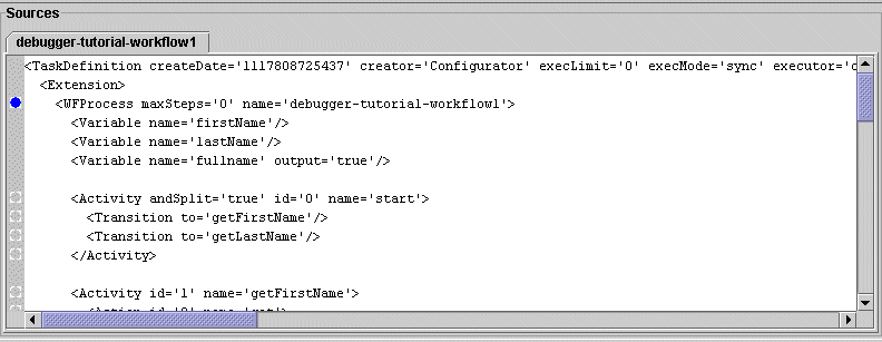

「Sources」領域には、選択したオブジェクトの未フィルタの XML が表示されます。

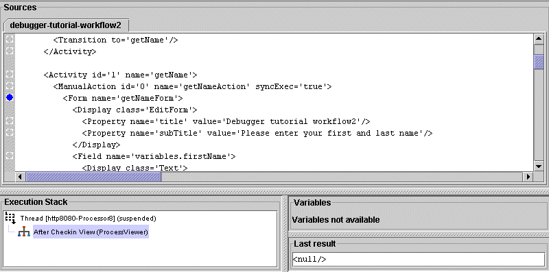

「XML」パネルの左余白には、ブレークポイントを設定できるコード内のポイントを示す、一連のボックスが表示されます。<WFProcess...> タグのすぐ近くにあるボックスをクリックすると、ワークフローの開始位置にブレークポイントが設定されます。
図 A-54 BPE デバッガのメインウィンドウの「Source」パネル

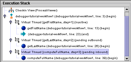

実行スタック

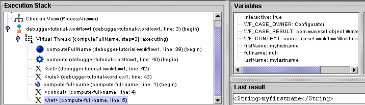

実行スタックは、選択したオブジェクト内のどの関数が実行中であるかを特定します。この領域には、実行中の関数の名前と、その関数を呼び出した関数の名前が一覧表示されます。
追加の関数が呼び出しチェーンに出現する場合、これらの関数は順番に一覧表示されます。このリストは「スタックトレース」とも呼ばれ、プログラムのライフサイクルにおけるこの時点での実行スタックの構造を表示します。
図 A-55 BPE デバッガのメインウィンドウの「Execution Stack」パネル

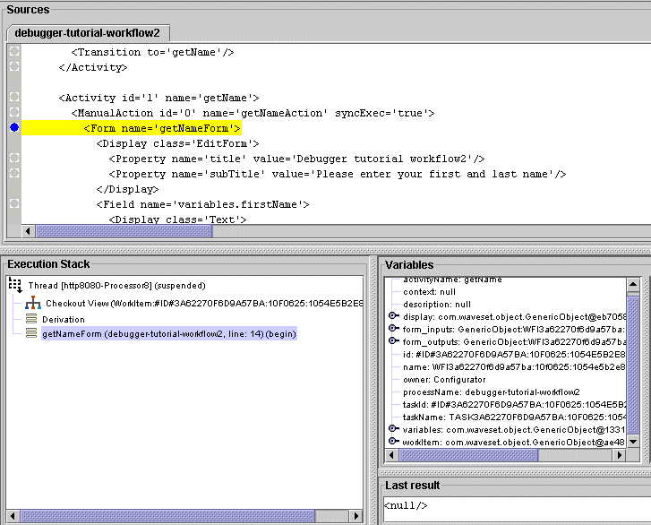

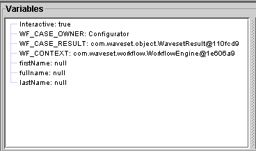

「Variables」領域
「Variables」領域には、現在の実行のポイントで、現在スコープ内にあるすべての変数が一覧表示されます。変数オブジェクト名をクリックすると、そのオブジェクトが展開され、各変数の名前が表示されます。
図 A-56 BPE メインウィンドウの「Variables」パネル

ブレークポイントの設定
「Breakpoint」は、特定のコード行を実行する前に、オブジェクトの実行を停止するためにデバッガが使用するコマンドです。Identity Manager のデバッガでは、コードのブレークポイントは、フォームまたはワークフローの起動された場所に関係なく適用されます。
ほとんどのデバッガではソース上の位置にしかブレークポイントを設定できませんが、BPE のデバッガでは、「Refresh view」などの概念的な実行ポイントにもブレークポイントを設定できます。この場合、デバッガは「Refresh view」操作が発生した時点で中断します。その後、更新ビューにステップインし、処理が進行中の配下のフォームを確認できます。
ブレークポイントの設定はグローバル設定です。つまり、ブレークポイントを設定すると、指定されたブレークポイントに到達した時点で着信要求スレッドが中断します。これは、どのユーザーが要求を行なっているかに関係なく発生します。
ブレークポイントの設定

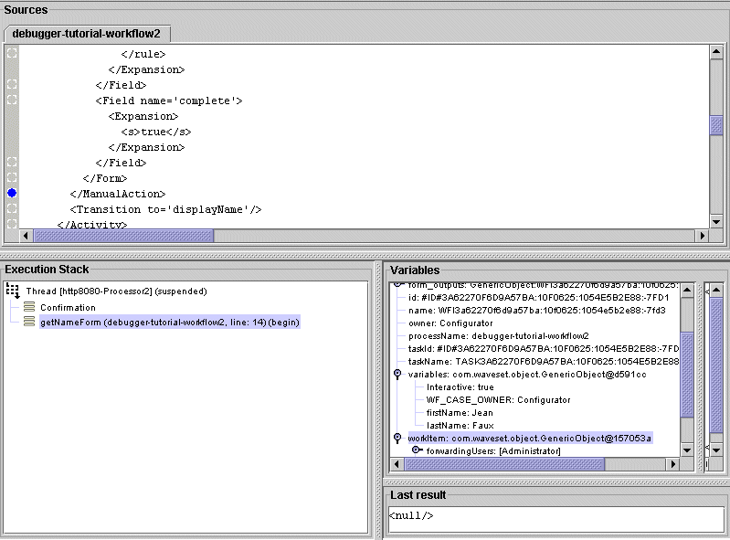

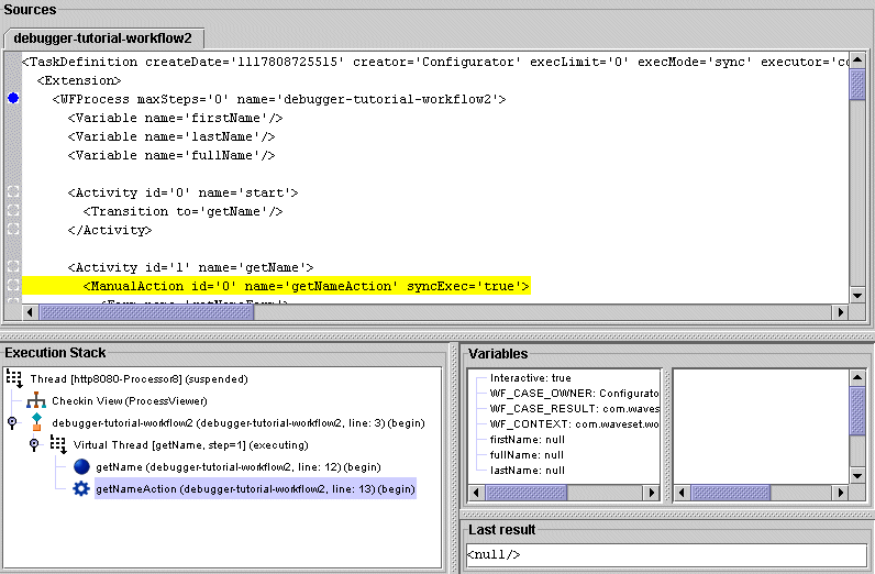

例: タブ付きユーザーフォームと更新ビューのデバッグ
ここでは、サンプルのデバッグ手順を通じて、フォームまたはワークフローの呼び出し元の場所に関係なく、デバッガのブレークポイントがどのように適用されるかを示します。
このサンプル手順は、次の各ステップで構成されます。
ブレークポイントの設定
ブレークポイントを設定するには、次の手順に従います。
新規ユーザーの作成
新規ユーザーを作成するには、次の手順に従います。

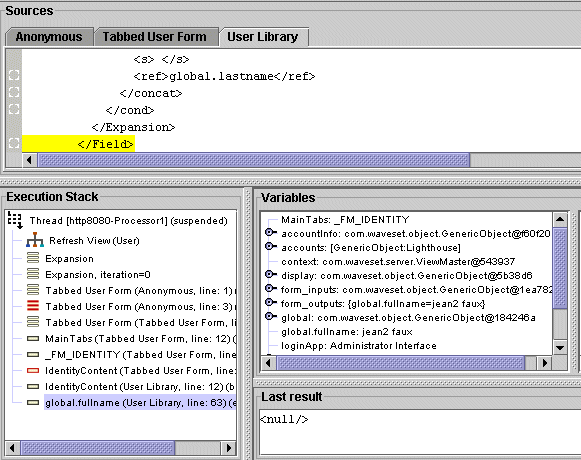

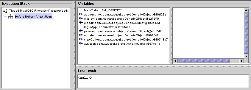

「Before Refresh View」結果の表示

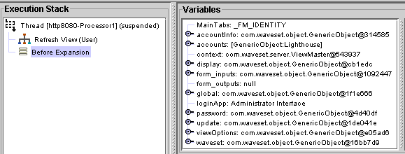

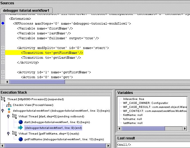

デバッガフレームに戻ります。このフレームはこの時点で、「Refresh view」に設定したブレークポイントで中断した状態です。「Execution Stack」には「Before Refresh View」が表示されます。これは、更新操作が発生する直前のビューの状態を示します。「Variables」パネルには、更新される直前のビューが表示されます。
図 A-61 例 1: 「Before Refresh View」ブレークポイントでの中断のデバッグ
グローバルサブツリーを展開し、フォームで入力した firstname および firstname の値を探します。fullname の値は、この時点では「null」です。
「After Refresh View」結果の表示
「After Refresh View」の結果を表示する手順は、次のとおりです。
- 「Continue」をクリックします。
「Execution Stack」には「After Refresh View」が一覧表示されます。ここには、更新操作が発生した直後のビューの状態が表示されます。fullname の値はこの時点では「jean faux」です。
図 A-62 例 1: 「After Refresh View」ブレークポイントでの中断のデバッグ
- 「Continue」をもう一度クリックします。
フォームの実行が再開されます。ブラウザウィンドウに戻ります。「Name」を「jean2」に変更し、「ID」タブをもう一度クリックして、更新をもう一度トリガーします。
- デバッガフレームに戻ります。
フォーム処理は「Before Refresh View」の箇所で中断されます。
フォームのステップスルー
フォームをステップスルーするには、次の手順に従います。

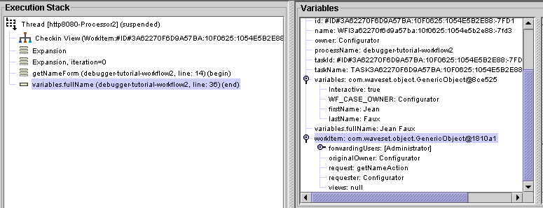

- 「step-into」をクリックして、実行内の姓名の展開部分を表示します。

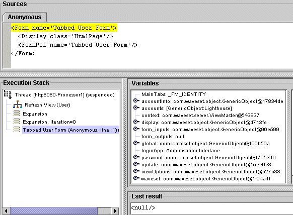

デバッガに「Before Expansion」が表示されます。これは、フォームの変数が展開されていないことを示します。
図 A-63 例 1: 「Before First Expansion」パスでの中断のデバッグ
- 「step-into」をもう一度クリックします。
デバッガに「Before Expansion, iteration=0」と表示されます。これは、最初の「Expansion」パスの前にフォーム変数が出現することを示します。
この時点で、デバッガは匿名ソース上にあります。匿名ソースは一時的に作成されるラッパーフォームであり、MissingFields フォームに関連します。
図 A-64 例 1: タブ付きユーザーフォームの開始時点へのステップイン
- タブ付きユーザーフォームの先頭に達するまで、「step-into」をさらに 2 回クリックします。
- 「<Field name='global.fullName'>」に達するまで「step-into」をクリックし続けます (約 20 〜 30 回のステップイン操作)。
- 15 回または </Field> 要素に達するまで「step-into」をクリックします。
ステップの間、</concat> タグの最後の結果は「jean2 faux」です。
form_outputs の内容は「global.fullname: jean2 faux」です。
図 A-65 例 1: タブ付きユーザーフォームのデバッグ完了

- デバッガのメインウィンドウから、「File」>「Open Repository Object」の順に選択します。
- 「debugger-tutorial-workflow1」をクリックします。
XML 表示の左余白に小さなボックスがあります。これらのボックスは、コードに挿入できる潜在的なブレークポイントを示します。
図 A-66 最初のブレークポイントの設定
- <WFProcess> タグのすぐ近くにあるボックスをクリックして、ワークフローの開始位置にブレークポイントを設定します。
- Identity Manager にログインし、「Tasks」>「Run Tasks」の順に選択します。
デバッガフレームには、ブレークポイントでデバッグが停止したことが示されます。
図 A-67 ブレークポイントでのデバッグ停止
次のことに注意してください。
「Thread」の下には実行スタックが表示されます。このスタックは逆順のスタックトレースであり、呼び出し元の関数が上に、呼び出される関数が下に表示されます (これは、ほとんどのデバッガでの実行トレースの表示とは逆の順序)。
スタックの一番上のフレームは「Checkin View (ProcessViewer)」という名前であり、これは、ワークフローがその時点で ProcessViewer の checkinView メソッドによって呼び出されていることを示します。このスタックフレームの Java ソースコードにはアクセスできないため、このフレームをクリックしても新しい情報は表示されません。ただし、スタックフレームは、ワークフローがどの場所から起動されているかについてのコンテキストを提供します。
スタック内の次のフレームは、ワークフロープロセス (<WFProcess>) の開始位置である現在の実行ポイントに対応しているため、強調表示されています。
- 「Debug」>「Current Line (F5)」の順に選択して、現在の実行行をふたたび強調表示します。

この時点で、デバッガは開始アクティビティーに移動します。実行スタックに「Virtual Thread [start, step=0] (executing)」が含まれていることを確認してください。これは、現在実行中の状態である開始アクティビティーの仮想スレッドがあることを示します。
図 A-68 最初の仮想スレッドの実行へのステップイン
- 「debugger-tutorial-workflow-1」フレームの 2 レベル上をクリックして、「WFProcess」を強調表示します。これにより、呼び出し元の位置が示されます。
- F5 キーを押して現在の行に戻ります。

ステップ 3: getFirstName スレッドのステップスルー
次の手順を使用して、getFirstName スレッドをステップスルーします。
- 「step-into」をクリックします。
この時点で、デバッガでは getFirstName への遷移が強調表示されています。
この遷移の結果として、getFirstName の新しい仮想スレッドが作成されています。この時点で、この仮想スレッドは準備完了の状態です。開始仮想スレッドはまだ、保留中のアウトバウンド状態です (これは AND 分岐操作であるため、すべての可能な遷移が発生する必要がある)。
図 A-69 例 2: getFirstName の実行へのステップイン
デバッガは getFirstName アクティビティーにジャンプします。状態は、準備完了から実行中に変化します。
デバッガは、get アクションに移動します。
- 「step-into」をあと 3 回、またはデバッガが </set> タグに達するまでクリックします。
「Variables」パネルで、</set> の結果として firstName が「myfirstname」に設定されたことが示されます。
ステップ 4: getLastName スレッドのステップインとステップオーバー
次の手順を使用して、getLastName スレッドをステップインおよびステップオーバーします。
- 「step-into」をあと 3 回、またはデバッガが getFirstName の </Activity> に達するまでクリックします。
この時点で、getFirstName 仮想スレッドの状態は、保留中のアウトバウンドです。
デバッガは開始仮想スレッドに戻り、getLastName への遷移を処理する準備をします。
すべての遷移が処理されたため、開始は非アクティブになります。この遷移により、この時点で getLastName は「ready」状態です。
開始仮想スレッドは非アクティブであるため、この時点でなくなります。デバッグは、この時点で実行中の状態である getLastName 仮想スレッドに移動します。
- 「step-over」をクリックして、getLastName の終わりまでスキップします。
「Variables」パネルで、lastName 変数は「mylastname」に設定されています。getFirstName および getLastName の両方の仮想スレッドは、保留中のアウトバウンド状態です。
デバッガは getFirstName から computeFullName に遷移します。
getFirstName は非アクティブになり、新しい仮想スレッド computeFullName が作成されます。このスレッドは、getLastName からのインバウンド遷移をまだ待機しているため、「pending inbound」状態です (待機が発生するのは、これが and-join 操作であるためです。or-join 操作の場合は、プロセスの状態がただちに「ready」になる)。
デバッガは getLastName から computeFullName に遷移します。
図 A-70 getFirstName から computeFullName へのデバッガ遷移

- 「step-into」をあと 5 回クリックします。
この時点で、デバッガは firstName の </argument> タグの位置です。「last result」パネルには「<String>myfirstname</String>」と表示されます。この値は firstName 引数に渡されます。
図 A-71 computeFullName 処理へのステップイン
ステップ 6: 規則処理のステップスルー
規則処理をステップスルーするには、次の手順に従います。
- 「step-into」をあと 3 回クリックします。
デバッガが「Compute-Full-Name」規則にステップインします。実行スタックで、フレームをクリックして 1 つ上のフレームに移動します。debugger-tutorial-workflow-1 内の <rule> 呼び出しが強調表示され、規則の呼び出し元の場所を示します。F5 キーを押して現在の行を再選択します。
- 「step-into」をあと 3 回、またはデバッガが </ref> タグに達するまでクリックします。
「last result」パネルには、「<String>myfirstname</String>」と表示されます。これは、「<ref>firstName</ref>」の結果です。
- 「step-into」をあと 3 回、またはデバッガが </concat> タグに達するまでクリックします。
「last result」パネルには、<concat> 式の結果が表示されます。
<String>myfirstname mylastname</String>

例 2: 手動アクションとフォームを含むワークフローのデバッグ
ここで示す例では、手動アクションとフォームを含む、サンプルワークフローのデバッグ方法を説明します。
デバッガのチュートリアルファイルにある workflow2 を使用し、次の手順を実行します。
- 「File」>「Open Repository Object」の順に選択します。
- 「Workflow Processes」を展開し、debugger-tutorial-workflow2 を選択します。
- <WFProcess...> タグにブレークポイントを設定します。
- debugger-tutorial-workflow2 をクリックします。
設定したブレークポイントでデバッガが停止します。
- 「step-into」を 6 回、つまり、デバッガが「<ManualAction... name='getNameAction'>)」に達するまでクリックします。
図 A-73 手動アクションへのステップイン

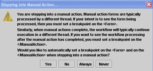

- 別のスレッドでフォーム処理が発生するという説明のダイアログが表示されたら、<Form> タグにブレークポイントを設定して、処理の発生を確認します。
図 A-74 「Stepping Into Manual Action」ダイアログ
- 「Yes」または「Always」を選択します。
フォーム処理が完了したあとで、ワークフローは別のスレッドでの実行を継続します。その結果、</ManualAction> にブレークポイントを設定して、フォームが処理を完了したあとのワークフロー処理を監視する必要があります。
図 A-75 フォームの開始を示すブレークポイント

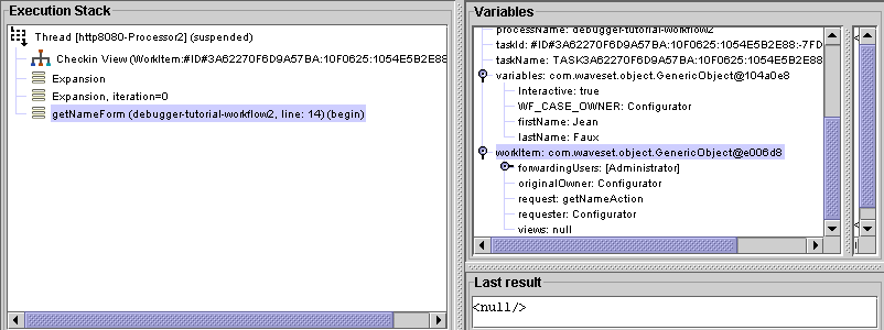

デバッガでは、指示どおりに、<Form> タグおよび </ManualAction> タグにブレークポイントが設定されています。加えて、「Execution Stack」には「After Checkin view」が示されます。ワークフロー処理は可能なかぎり (手動アクションが完了するまで) 進行済みであるため、ワークフロープロセスからのステップアウトが完了します。
- 「Continue」をクリックします。デバッガは <Form> 要素に設定されたブレークポイントで処理を停止します。
図 A-76 手動アクション処理を表示するデバッガ
「Execution Stack」領域には次の内容が表示されます。

- 「step-into」をもう一度クリックすると、フォームでの処理が再開します。
トップレベルの variables.fullName には、実行されたばかりの展開式の値が格納されています。これは、variables データ構造の子ではなくトップレベルのエンティティーです。その理由は、フォーム処理の間、フォーム出力は専用の一時的な form_outputs データ構造に、パス式が平坦化されて保持されるためです。
フォーム処理のあと、フォーム出力は元のビューに同化されます。暗黙的な変数 form_inputs および form_outputs において、form_inputs は未変更の作業項目ビューを示し、form_outputs は、フォーム処理の完了後にビューに同化される出力フィールドを示します。
図 A-79 デバッガでの variable.fullName の実行完了の表示
一般に、form_inputs はビューを特定し、form_outputs にはビューに同化されるデータが含まれます。ただし、Active Sync フォームのように、必ずしもすべてのフォームがビューに結び付けられるわけではありません。フォームエンジンは一般的なデータマッピングエンジンであり、フォーム入力からフォーム出力へのマッピングを行います。ビューハンドラは、フォームエンジンにビューを渡す処理と、出力をビューに戻して反映する処理を受け持ちます。
デバッガは </ManualAction> ブレークポイントに到達します。これは、デバッガが手動アクションにステップインする時点よりも前に設定されたブレークポイントです。変数 firstName および lastName は入力した値です。fullName は、実行されたばかりの展開式の結果です。
図 A-80 デバッガでの展開式の結果表示

フォームのデバッグ
フォームは一連のパスで処理されます。どのパスが進行中かに応じて、特定の要素が処理され、ほかの要素は無視されます。デバッガのメインウィンドウの実行スタックは、フォーム処理の現在のフェーズを示します。最も外側のフォームに先行する実行スタックフレームには、常にパスの名前があります。
取得
フォーム実行の取得フェーズの間、フォームエンジンは各フィールドを反復処理し、個々の <Disable> 式を処理します。
またフォームエンジンは、その <Disable> 式が false を返すフィールドについて、<Derivation> 式を処理します。
