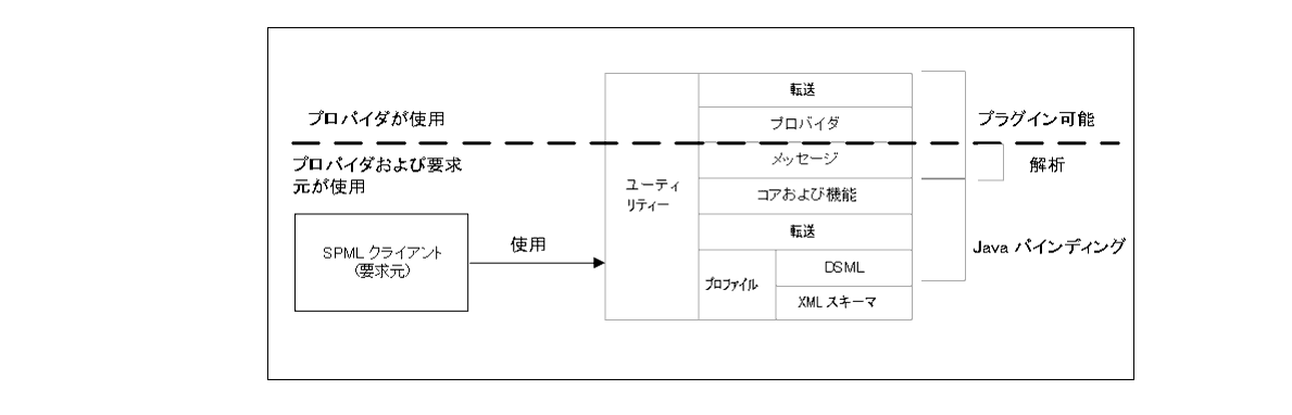

SPML 2.0 は広く開かれたプラグイン可能性を提供しており、これは Identity Manager で OpenSPML 2.0 Toolkit を利用することによって実現されています。図 8-1 は、OpenSPML 2.0 Toolkit のアーキテクチャーを示しています。
図 8-1 OpenSPML 2.0 Toolkit のアーキテクチャー
