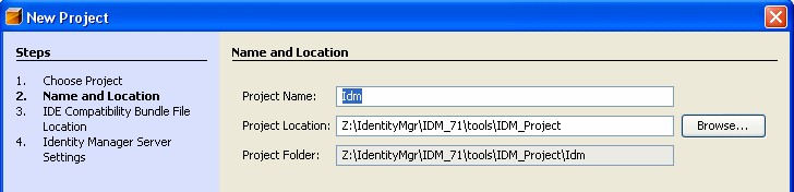

7.0 の .nbm から 7.1 の .nbm にアップグレードするには、次の手順を実行する必要があります。
- JDK インストールを JDK 1.5 にアップグレードします。
- 現在の NetBeans インストールを NetBeans 5.5 にアップグレードします。
- Identity Manager 7.1 の .nbm を NetBeans 5.5 インストール内にインストールします。
- 新しい Identity Manager プロジェクトを作成します。

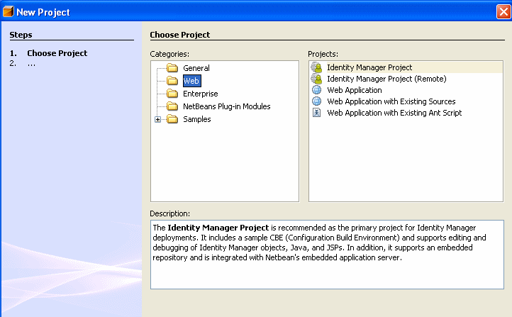

ここでは、必要に応じて「通常」、「リモート」のいずれかのプロジェクトを作成できます。これらのプロジェクトタイプの詳細については、「プロジェクトとは何か」を参照してください。
- 古いプロジェクトの objects ディレクトリの内容を、新しいプロジェクトの src/objects ディレクトリにコピーします。

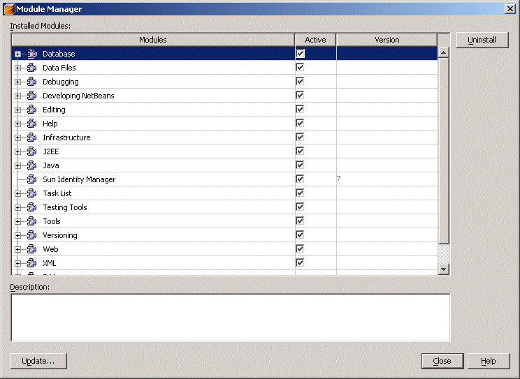

Identity Manager IDE は、NetBeans に登録する必要のあるモジュールプラグインとしてパッケージ化されています。モジュールをインストールして登録するには、次の手順に従います。
- NetBeans 5.5 を開始します。

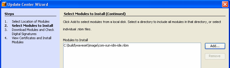

- NetBeans メニューバーで、「Tools」>「Update Center」の順に選択します。
- アップデートセンターウィザードが表示されたら (図 1-1)、「Install Manually Downloaded Modules」を選択して、「Next」をクリックします。
図 1-1 モジュールの場所を選択
- 「Select Modules to Install」パネル (図 1-2) で「Add」をクリックし、Identity Manager IDE NetBeans プラグインファイル (com-sun-idm-ide.nbm) を特定して選択します。このファイルは、Identity Manager の image ディレクトリ内にあります。
図 1-2 インストールするモジュールの指定
- 「Next」をクリックすると、「Select Modules to Install」パネルが表示されます。「Next」を再度クリックしてモジュールをダウンロードします。
- Identity Manager IDE 使用許諾契約書が表示されたら、「Accept」をクリックします。
- 「Download Modules」パネルが表示され、ダウンロード中のモジュールの状態が表示されます。「Next」をクリックします。

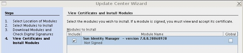

- 「View Certificates and Install Modules」パネルが表示され (図 1-3)、ダウンロードしたモジュールが一覧で示されます。モジュール名の横にあるチェックボックスを有効にします。
図 1-3 証明書を表示するモジュールの選択
- 署名のないモジュールをインストールするかどうかを確認するポップアップが表示されます。
- 「Finish」をクリックします。
NetBeans は Identity Manager IDE モジュールをインストールします。

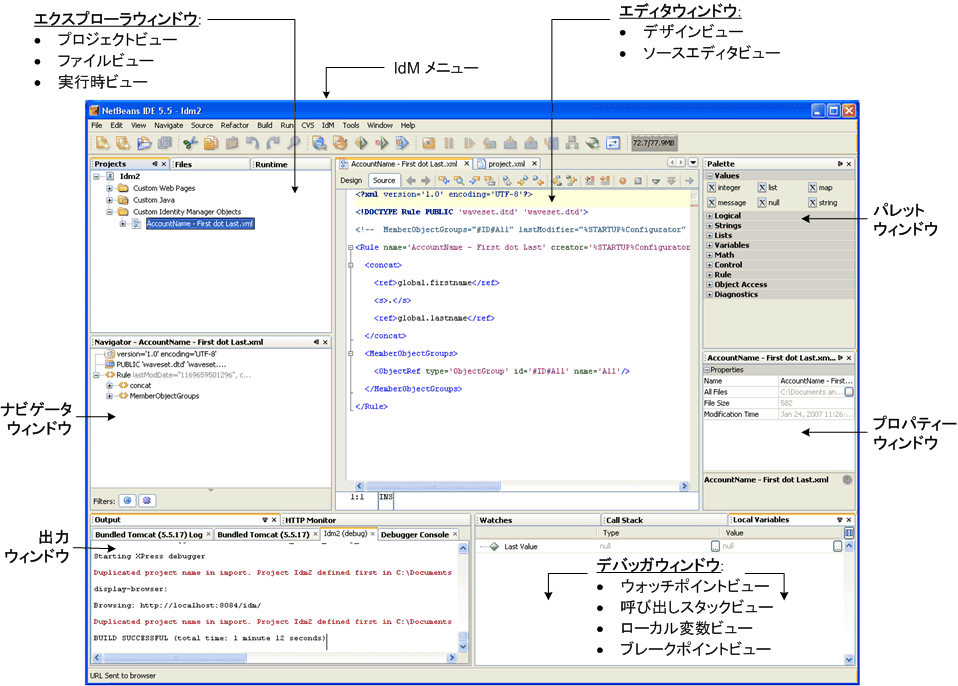

Identity Manager IDE インタフェースの操作Identity Manager IDE のインタフェース (図 1-4 に示す) は、IdM メニュー (NetBeans のトップレベルメニューバー上に配置) と、次の各ウィンドウで構成されています。
図 1-4 Identity Manager IDE ユーザーインタフェース
この節では、IdM メニューと Identity Manager IDE の各ウィンドウを紹介します。説明する内容は次のとおりです。
IdM メニュー
Identity Manager IDE アプリケーションのインストールと設定が完了すると、IdM メニューが NetBeans のトップレベルメニューバーから利用可能になります。
IdM メニューを使えば、NetBeans Explorer で現在選択されているノードが何であれ、そのノードに適したアクションを選択できます。次に例を示します。

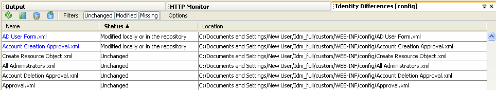

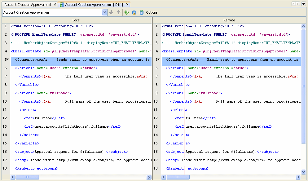

Repository > Diff Objects
ローカルファイルシステムのあるディレクトリ内のすべてのオブジェクトを、リポジトリ内の対応するオブジェクトと比較します。
Identity Manager IDE は、そのディレクトリ内のすべてのオブジェクトに対する差分処理をファイルシステム内で下方に再帰的に繰り返したあと、ローカルとリモートの XML コードを構文強調表示と行番号付きで左右に並べて比較します。

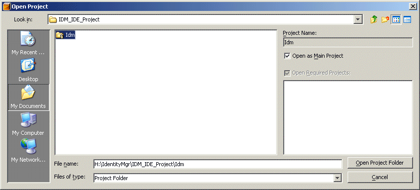

Repository > Open Project

エクスプローラウィンドウ
エクスプローラウィンドウは Identity Manager IDE の右上にあり、次の 3 つのウィンドウで構成されています。

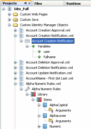

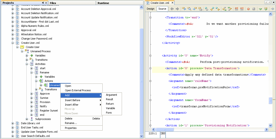

プロジェクトウィンドウ
プロジェクトウィンドウは、Identity Manager IDE を開いたときにエクスプローラ内にデフォルトで表示され、開いているすべてのプロジェクトを垂直な論理ビューで示します。
プロジェクトノードを展開すると、プロジェクト内の次の XML オブジェクトが階層ビューで示されます。
XML オブジェクトを構成するほとんどの要素も、プロジェクトツリーのノードで表されます。
注
デフォルトでは、オブジェクトノードは、XML オブジェクト内と同じ順序でプロジェクトツリー内に表示されます。ただし、「Change Order」、「Insert Before」、「Insert After」、「Move Up」、または「Move Down」ポップアップメニューオプションを使えば、ツリー内 (および XML オブジェクト内) でのそれらの順序を変更できます。これらのオプションについては、表 1-2 を参照してください。
図 1-5 に、さまざまなトップレベルの XML ファイル、およびいくつかの変数ノード、ライブラリノード、規則ノード、および引数ノードを示します。
図 1-5 プロジェクトウィンドウ
このウィンドウで任意のノードを右クリックすると、そのノードに関係する各種タスクの実行を可能にするオプションを含む、ポップアップメニューが表示されます。
注
メニューオプションのいくつかは NetBeans アプリケーションによって提供されていますが、このマニュアルではそれらのオプションについては説明しません。
それらのオプションについては、NetBeans のオンラインヘルプや製品マニュアルを参照してください。
表 1-2 に、Identity Manager IDE に関係するポップアップメニューオプションの概要を示します。
ファイルウィンドウ
ファイルウィンドウを選択してノードを展開すると、プロジェクトウィンドウでは表示されないファイルやフォルダを含め、プロジェクトがディレクトリベースで表示されます。
プロジェクトビルドスクリプトやプロパティーファイルなどのプロジェクト設定ファイルを、開いたり、編集したりすることができます。
実行時ウィンドウ
実行時ウィンドウは、DTD および XML スキーマカタログの下にある Identity Manager カタログ (waveset.dtd) に読み取り専用アクセスする場合に選択します。
エディタウィンドウ
エディタウィンドウにはツールバーと表示エリアがあり、デザインビューとソースエディタビューでオブジェクトを操作できます。

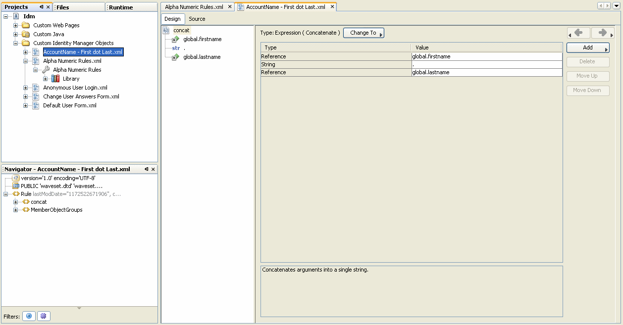

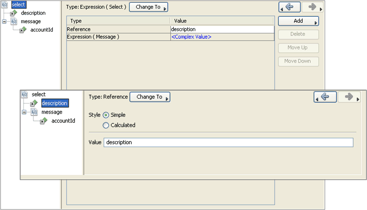

規則のデザインビューエディタは、規則の論理構造を確認したり規則のプロパティーを変更したりしやすくするための式ビルダー (図 1-6) を提供します。
図 1-6 規則のデザインビューの例
ある規則をデザインビューで開くには、その規則をプロジェクトウィンドウでダブルクリックするか、その規則のノードを選択してから「Design」ボタンをクリックします。
式ビルダーを使用する手順については、「「Expression Builder」ダイアログの使用」を参照してください。

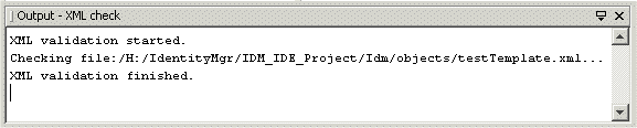

- 「Check XML」 (Alt+F9): このボタンをクリックすると、オブジェクトの XML が正しく整形式であるかを検査します。出力ウィンドウには XML ソースのエラーが特定され、通常はソースエディタ内のその行へのハイパーリンクが提供されて、問題を訂正することができます。
- 「Validate XML」 (Alt+Shift+F9): このボタンをクリックすると、オブジェクトの XML を DTD に対して妥当性検査します。妥当性検査情報は出力ウィンドウに表示され、通常はソースエディタビュー内の特定の行に移動するハイパーリンクが提供されます。このリンク先で XML を表示または修正できます。

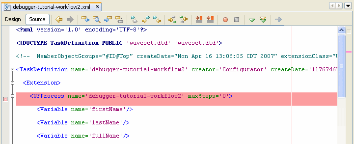

ソースエディタ内でブレークポイント (プロセス実行内での個別の停止ポイント) を設定するには、XML タグのすぐ横の左マージンをクリックします。たとえば、<WFProcess...> タグの横のマージンをクリックすると、ワークフローの開始位置にブレークポイントを設定できます。
図 1-9 にブレークポイントの例を示します。
図 1-9 ブレークポイントの例

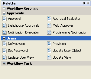

パレットウィンドウ
パレットウィンドウ (図 1-11 など) を使えば、XML を入力することなしに、エディタウィンドウ内に表示された電子メールテンプレート、フォーム、汎用オブジェクト、ライブラリ、ワークフロープロセス、またはワークフローサブプロセスオブジェクトに要素を「ドラッグ&ドロップ」できます。
図 1-11 Delete User オブジェクトのパレットウィンドウの例
たとえば、フィールドをフォームオブジェクトにドラッグしたり、規則をライブラリオブジェクトにドラッグしたり、ワークフローサービス、承認、ユーザー、およびワークフロータスクをワークフロープロセスやワークフローサブプロセスオブジェクトにドラッグしたりできます。
プロジェクトツリーでオブジェクトをダブルクリックすると、パレットウィンドウが通常は Identity Manager IDE の右上に表示され、次のように編集ビューの種類に応じてさまざまな要素にアクセスできるようになります。
項目をいずれかのエディタウィンドウにドラッグすると、XML ソース、プロジェクト/ファイルビュー内のノードツリーの両方が更新されます。

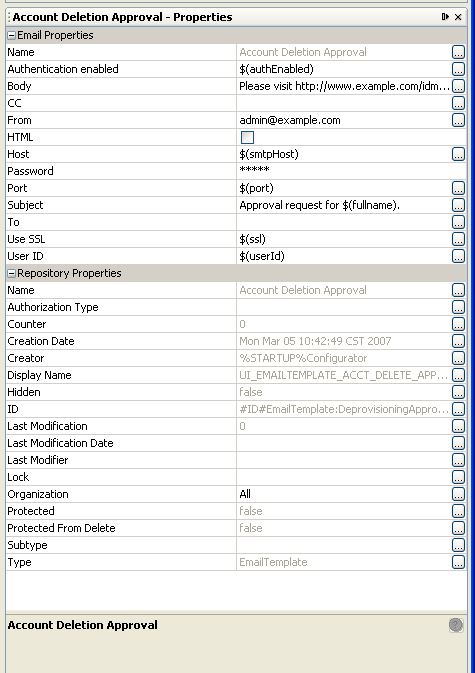

プロパティーウィンドウ
Identity Manager IDE のプロパティーウィンドウは、電子メールテンプレート、フォーム、汎用オブジェクト、ライブラリ、規則、ワークフロープロセス、およびワークフローサブプロセスオブジェクトに関連付けられた XML 要素に対応する、1 枚のプロパティーシートから構成されます。このプロパティーシートを使えば、オブジェクト名、ファイルサイズ、変更時刻、結果情報など、選択されたオブジェクトのプロパティーを表示および編集できます。
次のいずれかの方法で、プロパティーウィンドウを開きます。
プロパティーウィンドウが開いているときに、オブジェクトノードをダブルクリックしてウィンドウの内容を更新することができます。
図 1-12 プロパティーウィンドウの例
注
プロパティーシートを使ってオブジェクトの XML 要素を変更する手順については、「オブジェクトの編集」を参照してください。
ヒント
プロパティーウィンドウを使用しない方法として、ツリー内でオブジェクトノードを右クリックし、ポップアップメニューから「Properties」を選択する方法があります。表示される「Properties」ダイアログには、プロパティーウィンドウの場合と同じオブジェクトプロパティーシートが含まれます。

出力ウィンドウには、Identity Manager IDE がデバッグ中にエラーを検出したときに返すメッセージが表示されます。このメッセージには通常、エラーの原因となったソースコードの行へのハイパーリンクが含まれます。
出力ウィンドウはデバッガを実行すると自動的に開きますが、メインメニューバーで「Window」>「Output」の順に選択して開くこともできます。
図 1-13 出力ウィンドウの例

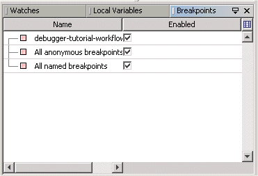

ブレークポイントウィンドウ
ブレークポイントウィンドウには、現プロジェクトに設定したすべてのブレークポイントが、ブレークポイントの簡単な説明およびブレークポイントが現在有効か無効かを示すブール型フラグとともに一覧表示されます。
メインメニューバーで「Window」>「Debugging」>「Breakpoints」の順に選択すると、ブレークポイントウィンドウが開きます。
図 1-14 ブレークポイントウィンドウの例
ブレークポイントウィンドウで「Enabled」プロパティーを変更することにより、ブレークポイントを有効化または無効化できます。
呼び出しスタックウィンドウ
デバッガを実行すると、Identity Manager IDE は自動的に呼び出しスタックウィンドウを起動します。
デバッガがブレークポイントに達すると、スレッドがブレークポイントに到達するまでに実行した一連の呼び出しである実行スタックが、呼び出しスタックウィンドウに表示されます。XPRESS では、これらの呼び出しは BLOCK や CASE などの XPRESS 操作です。
追加の関数が呼び出しチェーンに出現する場合、これらの関数は順番に一覧表示されます。このリストはスタックトレースと呼ばれ、リストにはプログラムのライフサイクルのその時点での実行スタックの構造が表示されます。
注
呼び出しスタックウィンドウを閉じるかまたは別の理由でこのウィンドウが利用できなくなった場合は、メインメニューバーから「Window」>「Debugging」>「Call Stack」の順に選択することで、もう一度ウィンドウを開くことができます。
ローカル変数ウィンドウ
ローカル変数ウィンドウには、デバッガがブレークポイントで停止したときに、現時点の実行範囲内にあるすべての変数がリストされます。変数は、次のタイプの値を表します。
デバッグがアクティブでないときや、実行がブレークポイントで停止していないときは、ローカル変数ウィンドウは空白になります。
現在の要素が XPRESS 終了タグである場合、デバッガを停止すると、最後の評価の結果がローカル変数ウィンドウに表示されます。この評価値は、最後の値が意味を持つ他のタグにも適用されます。たとえば、Identity Manager が <Argument> タグをワークフローサブプロセスに対して評価すると、引数値がローカル変数ウィンドウに表示されます。
ウォッチポイントウィンドウ
デバッガでは、ウォッチポイントを使用でき、デバッガ実行時に変数や式の値に加えられる変更を追跡することができます。有効な XPRESS 式であれば、ウォッチポイントになります。
ウォッチポイントを指定すると、プロジェクトをデバッグするときに監視対象になるすべての変数、式、タイプ、および値がウォッチポイントウィンドウに一覧表示されます。このリストには、XML ソース内のオブジェクトタイプに移動するハイパーリンクが含まれている場合もあります。
デバッガを起動すると、Identity Manager IDE はウォッチポイントウィンドウを自動的に起動します。または、メインメニューバーから「Window」>「Debugging」>「Watches」の順に選択することもできます。

プロジェクトの作成
新規プロジェクトを作成するには、次の手順に従います。
- 「File」>「New Project」の順に選択します。
- 新規プロジェクトウィザードが表示されたら (図 1-15)、「Categories」リストから「Web」を選択して、作成するプロジェクトのタイプを指定します。
図 1-15 新規プロジェクトウィザード: カテゴリの指定
- 「Projects」リストから、次のサンプル Identity Manager プロジェクトの 1 つを選択します。
- 完了したら、「Next」をクリックします。
- 完全なプロジェクトを選択した場合は、「Identity Manager プロジェクトの作成」の節に進んでください。
- リモートプロジェクトを選択した場合は、「Identity Manager Project (Remote) の作成」の節に進んでください。
完全なプロジェクトの作成を完了するには、次の手順を実行します。

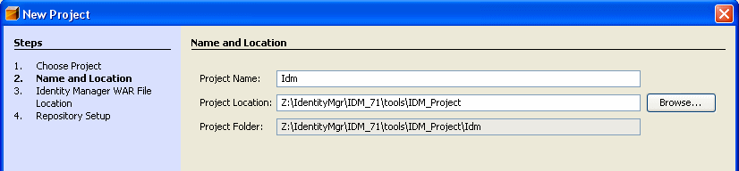

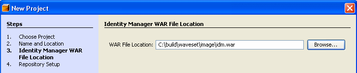

- プロジェクトのデフォルトの名前、場所、および Identity Manager プロジェクトの格納先となるフォルダを含む「Name and Location」パネルが表示されます。
- 「Identity Manager WAR File Location」画面が表示されたら、Identity Manager の idm.war ファイルへのパスを指定したあと、「Next」をクリックします。
図 1-17 新規プロジェクトウィザード: WAR ファイルの場所の指定

エクスプローラウィンドウで「Files」タブを選択し、トップレベルのノードを展開すれば、新しいプロジェクトに関連付けられたファイルを確認できます。
注
新しいプロジェクトを作成すると、Identity Manager IDE によって自動的に、README.txt ファイルが作成されます。
プロジェクトのファイルシステムの詳しい概要を表示する (あるいは別の CBE で動作するようにプロジェクトの構造を変更する) には、ファイルウィンドウで README.txt をダブルクリックします。すると、エディタウィンドウに情報が表示されます。

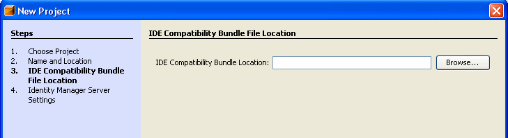

- 接続先サーバーのバージョンに対応する IDE 互換性バンドルを指定したあと、「Next」をクリックします。
リモートプロジェクトの場合、IDE 互換性バンドルファイルは <Identity Manager のインストールルート>/sample/ide-bundle.zip 内に格納されています。

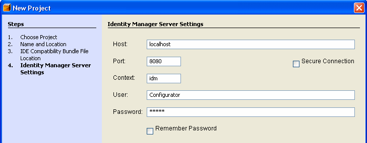

- 「Identity Manager Server Settings」画面 (図 1-21) が表示されたら、次の情報を入力して開発用 Identity Manager インスタンスへの接続方法を定義したあと、「Finish」をクリックします。
- 「Host」 - プロジェクトが実行されているホストの名前を入力します。
- 「Port」: ディレクトリサーバーが待機する TCP ポートの番号を入力します。
Identity Manager IDE で接続を開くときに SSL を使用する場合は、「Secure Connection」ボックスを有効にします。
- 「Context Path」: Identity Manager インストールのコンテキストルート (/idm など) を入力します。
- 「User」: 管理者のユーザー名を入力します。
- 「Password」: 管理者のパスワードを入力します。
Identity Manager IDE がパスワードを記憶して、将来のセッションでパスワードが自動的に入力されるようにする場合は、「Remember Password」ボックスを有効にします。
図 1-21 新規プロジェクトウィザード: サーバー設定の指定

既存プロジェクトの選択
既存のプロジェクトを開くには、次の手順に従います。
- 「File」>「Open Project」の順に選択します。
- 「Open Project」ダイアログが表示されたら (図 1-22)、使用するプロジェクトフォルダを参照して「Open Project Folder」をクリックします。
図 1-22 「Open Project」ダイアログ
すでに 1 つまたは複数のプロジェクトが開かれている場合は、右上の「Open as Main Project」チェックボックスがアクティブになります。
- このプロジェクトをメインプロジェクトとして指定する場合は、このボックスを有効にします。
- 「Open Project Folder」をクリックすると、選択したプロジェクトがエクスプローラウィンドウに追加されます。

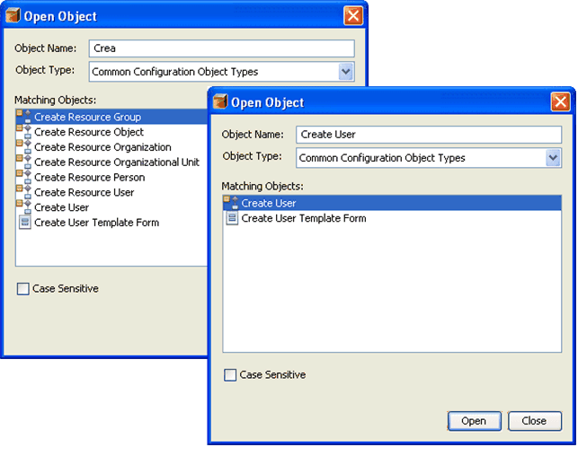

ローカルファイルシステム上で開くオブジェクトの名前がすでにわかっている場合には、「Open Objects」オプションを使って大量のオブジェクト (リポジトリなど) の中から単一のオブジェクトをすばやく探してダウンロードします。
「Open Objects」オプションを使用するには、次の手順に従います。
- IdM メニューから「IdM」>「Repository」>「Open Object」の順に選択します (あるいは、「Custom Identity Manager Objects」ノードを右クリックし、「Open Object」を選択する)。
「Open」ダイアログが表示されます。
- このダイアログ上のオプションを使ってオブジェクトの検索条件を指定します。
- Object Type: 検索するオブジェクトのタイプを選択します。
注
「Common Configuration Object Types」がデフォルトで選択されますが、これを使えば、デフォルトでシステム内に読み込まれるすべての設定オブジェクト (設定、電子メールテンプレート、フォーム、汎用オブジェクト、ライブラリ、規則、ワークフロープロセス、およびワークフローサブプロセス) を検索できます。
一般に、異なるオブジェクトタイプを検索したり、検索結果が最大結果数を超えたりしないかぎり、オブジェクトタイプを変更する必要はありません。
- Object Name: オブジェクト名の一部または全部をこのテキストフィールドに入力します。
オブジェクト名としてアスタリスク (*) を指定すれば、リポジトリ内の特定タイプのすべてのオブジェクトにアクセスできます。
オブジェクト名の入力を始めると、一致する項目のリストが「Matching Objects」フィールドに表示されます。新しい文字を入力するたびに、表示される結果が絞られていきます。たとえば、「Create User」の一部として Creat と入力すると、多数の結果が表示されます (例については図 1-25 を参照)。
Create のようにエントリをさらに入力すると、条件がより具体的になるため、結果が絞られます。
図 1-25 「Open Object」ダイアログ
- Case Sensitive: 「Object Name」フィールドに一致するオブジェクト名を検索する際に、大文字と小文字を区別する制約を加える場合に、このボックスを有効にします。
- 「Matching Objects」リストから開くオブジェクトを選択したあと、「Open」をクリックするかEnter キーを押すと、Identity Manager IDE 内でそのオブジェクトが開きます。

オブジェクトプロパティーの編集
電子メールテンプレート、フォーム、ライブラリ、およびワークフローオブジェクトのプロパティーを変更するには、Identity Manager IDE プロパティーウィンドウを使用します。
たとえば、「Account Deletion Approval」オブジェクトノードをクリックすると、次のプロパティーシート (図 1-26) がプロパティーウィンドウ内に表示されます。
図 1-26 プロパティーの例
ヒント
プロパティーウィンドウを使用しない方法として、オブジェクトノードを右クリックし、ポップアップメニューから「Properties」を選択する方法があります。表示される「Properties」ダイアログには、プロパティーウィンドウの場合と同じオブジェクトプロパティーシートが含まれます。
プロパティーシートには、次の機能の一部または全部が含まれます。
- テキストフィールド: 単純値または複合値を次のように編集できるようにします。
- 単純値フィールド: 新しい文字列または整数値をテキストフィールドに直接入力します。値を変更したり新しい値を追加したあとで、次のようにします。
- 複合値フィールド: 既存の値をクリックすると「Expression Builder」ダイアログ (「「Expression Builder」ダイアログの使用」を参照) が開き、式を編集できるようになります。
- 省略記号 (...) ボタン: テキストフィールドに表示されたオブジェクト値を編集するための代替手段を提供します。
- ドロップダウンメニュー: いくつかの具体的な値を含むリストから値を選択するか、プロパティー名をダブルクリックして使用可能な値を順番に切り替えます。
- チェックボックス: クリックしてプロパティーを有効または無効にします。
プロパティーウィンドウ内での操作中に複合値フィールドをクリックするか省略記号ボタンをクリックすると、図 1-27 に示すような、オブジェクトの XML 式を編集するための「Expression Builder」ダイアログが開きます。
図 1-27 「Expression Builder」ダイアログの 2 つの例
「Expression Builder」ダイアログの構成要素は、次のとおりです。
- 選択された式要素に対する一連の編集オプションを提供する編集オプション区画。
- 選択された式に関係する一般情報や JavaDoc 情報を提供する情報区画 (ほとんどの編集オプション区画の最下部に配置される)。
注
規則のデザインビューでも式ビルダー (図 1-6 を参照) が提供されていますが、これは、ユーザーが規則の論理構造を確認したり規則のプロパティーを変更したりしやすくするためです。
表 1-5 では、さまざまな編集オプションについて説明します。
表 1-5 式ビルダーのオプション
編集オプション
説明
次のいずれかの式タイプを選択して新しい式要素を追加します。
- XPRESS Object > Select String、List、Map、または Integer。
- Reference
- Expression > Select Logical > Logical type 、Strings > String type、Lists > List type、Variables > Define a variable、Math > Math type、Control > Control type。
- Object Access > Select New、Invoke (Static または Instance)、または Get。
- Diagnostics > Select Script、Trace、または Print。
- Rule
- XML Object > Select String、List、Map、または Integer。
選択された式を削除します。
「Move Up」/「Move Down」ボタン
要素を XML 式内で上方または下方に移動します。
「Wrap Object」オプション
(ツリービューで要素を右クリックした場合にのみ利用可能)ある式要素 (string など) を別の式要素 (concat など) の内側にラップします。
このオプションは、すでに定義済みの引数を必要とする関数呼び出しを含めるのを忘れた場合に役立ちます。たとえば、firstname 属性への参照を定義し、その参照を concat 内にラップした場合、secondname 属性への参照を concat の引数として定義でき、その結果は次のようになります。
<concat>
<ref>firstname</ref>
<ref>secondname</ref>
</concat>
要素の式タイプを次のいずれかに変更します。
- Reference
- Rule
矢印ボタン
最近アクセスした式編集パネル間を移動します (ブラウザの「戻る」/「進む」ボタンに類似)。
「Type」/「Value」テーブル
選択された式内で現在使用されている式タイプを表示および編集します。
「Style」ボタン
式のスタイルを「Simple」、「Calculated」のいずれかに設定します。
「Value」フィールドと「<> Name」フィールド
現在の単純な文字列または整数を置換します。
「Trace」ボックス
IDM 内で XPRESS が動作している間、トレース診断を出力します
「Browse JavaDoc」ボタン
呼び出し式の作成時に JavaDoc 情報を表示します。
このボタンをクリックすると「JavaDoc」ダイアログが開き、「Class Names」メニューと「Method Names」メニューから項目を選択できるようになります。あるメニュー項目をクリックするか、その項目上でマウスを静止させると、関連する JavaDoc 情報を含むポップアップが表示されます。

オブジェクトに新しい要素 (子要素) を追加するには、XML ソースを直接編集するか、ポップアップメニューの「Add」オプションを使用します。
「Add」オプションを使用するには、次の手順に従います。
- 子要素の追加先となるオブジェクトノードを右クリックし、ポップアップメニューから「Add element_type」を選択します。
図 1-28 アクションへの要素の追加
注
オブジェクトタイプによって、どの element_type を追加できるかが決まります。たとえば、ワークフローのプロセスまたはサブプロセスを操作している場合であれば、単純な計算を実行したり Java クラスや JavaScript を呼び出して複雑な処理を行なったりするために、「アクション」を追加できます。続いて、そのアクションオブジェクトに引数、フォーム、結果、戻り値、または変数を追加できます。

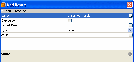

- 「Add element_type」ダイアログが表示されたら、プロパティーシートを使って新しい要素の名前やその他のプロパティーを指定します (「オブジェクトプロパティーの編集」を参照)。
たとえば、アクションオブジェクトに結果を追加する場合には、「Add Result」ダイアログが表示されます。
図 1-29 「Add Result」ダイアログ
- 「OK」をクリックすると、Identity Manager IDE によって、選択されたオブジェクトノードの下に新しい要素が追加されます。また、新規オブジェクトの XML ソースがソースエディタビューに表示されます。

Identity Manager IDE によってすべてのオブジェクトの差分処理が、ファイルシステム内で下方に再帰的に繰り返されたあと、その結果が「Identity Differences」タブ (図 1-30) に表示されます。
図 1-30 「Identity Differences」タブ
このタブの構成要素は次のとおりです。
- 表 1-6 で説明するアイコンとボタン
表 1-6 「Identity Differences」タブ: 差分アイコン/ボタン
クリックするアイコンまたはボタン
実行されるタスク
Refresh
ローカルファイルシステムからオブジェクトのすべての変更内容を取得し、それらのオブジェクトの差分処理を再実行したあと、「Identity Differences」タブの差分情報を再表示します。
重要: 「Reload All」、「Upload All」、または「Diff All」オプションを使用する前に、「Refresh」をクリックして「Identity Differences」タブに一覧表示されたオブジェクトの最新の変更内容のすべてを取り込む必要があります。
Diff All
選択されたディレクトリに含まれるすべてのオブジェクトの差分処理を行います。
あるディレクトリの内容に対する差分処理を行うと、その追加処理として、Identity Manager IDE によって、ローカルまたはリポジトリ内で変更されたすべてのオブジェクトの名前がエディタのドロップダウンメニューに設定されます。このリストからあるオブジェクトを選択すると、その差分ウィンドウがエディタ内に表示されます。
Reload All
「Identity Differences」タブに一覧表示されたすべての変更済みオブジェクトを、リポジトリ内の対応するオブジェクトで置き換えます。
Upload All
「Identity Differences」タブに一覧表示されたすべての変更済みオブジェクトを、リポジトリにアップロードします。
フィルタボタン: これらのボタンの任意の組み合わせを選択することで、「Identity Differences」テーブルにおける結果の表示方法を制御します。
Options
「グローバルな差分オプションの設定」で説明したグローバルな差分処理オプションを指定する場合にクリックします
注
すべてのオブジェクトの再読み込み、アップロード、または差分処理を行う前に、「Refresh」をクリックして「Identity Differences」タブに一覧表示されたオブジェクトの最新の変更内容を取得する必要があります。「Refresh」を実行しなかった場合、「Identity Differences」タブに表示された古いバージョンのオブジェクトが Identity Manager IDE によって使用されることになります。
「Identity Differences」タブのいずれかのアイコンまたは「Options」ボタンを使用すると、「Identity Differences」タブに表示された情報は Identity Manager IDE によって自動更新されますが、エディタ内の差分ウィンドウは更新されません。
単一オブジェクトの差分処理
ある単一オブジェクトの内容に対して差分処理を行うには、次のようにします。
Identity Manager IDE のエディタウィンドウが更新され、図 1-31に示すように、そのオブジェクトのローカルビューとリモートビューが表示されます。
図 1-31 左右に並べて表示した例
また、エディタウィンドウには、表 1-7 で説明するアイコンとボタンも備わっています。
表 1-7 エディタの差分アイコン/ボタン
クリックするアイコンまたはボタン
実行されるタスク
Refresh
ローカルファイルシステムからオブジェクトのすべての変更内容を取得し、オブジェクトの差分処理を再実行したあと、エディタ内の差分情報を再表示します。
重要: 「Replace local with repository」または「Upload local to repository」オプションを使用する前に、「Refresh」をクリックしてそのオブジェクトに対する最新の変更内容を含めておく必要があります。
変更済みのローカルオブジェクトをリポジトリ内の対応するオブジェクトで置き換えます。
変更済みのローカルオブジェクトをリポジトリにアップロードします。
Options
注
差分処理ウィンドウが開いていて、かつユーザーがエディタのいずれかのアイコンまたは「Options」ボタンをクリックした場合、差分処理ウィンドウ内に表示された情報は Identity Manager IDE によって自動更新されますが、「Identity Differences」タブは更新されません。

- ワークフローライブラリおよび XPRESS カテゴリの項目が表示されたパレットウィンドウを使用する。項目を「Palette」からソースエディタの行にドロップして、XML ソース内のそのポイントに XML テキストを作成できます。

XML の妥当性検査
ソースエディタで右クリックしてコンテキストメニューから「Validate XML」を選択することにより、オブジェクトの XML をただちに妥当性検査できます。
出力ウィンドウで結果を確認します。次のようなメッセージが表示されるはずです。
XML validation started.
file:/H:/IdentityMgr/IDM_IDE_Project/Idm/objects/
System%20Configuration.xml...XML validation finished.

すべてのソースブレークポイントの要約をブレークポイントウィンドウに表示できます。通常、このウィンドウは Identity Manager IDE の左下隅にあります。ブレークポイントウィンドウでブレークポイントをクリックして、ソースエディタ内の対応するブレークポイントに移動することもできます。
ブレークポイントで停止すると、デバッガは現在の実行ポイントの範囲内にある変数も表示します。
図 1-33 ブレークポイントウィンドウ

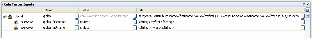

- 「Rule Tester Inputs」ウィンドウを右クリックして、メニューから「Add value」を選択します。
- 「New Value」ダイアログが表示されたら、次の情報を入力し、「OK」をクリックします。
- もう一度、「Rule Tester Inputs」ウィンドウを右クリックし、次の情報でもう 1 つの新しい値を入力します。
- 「Name」: global.lastname
- 「Type」: String
- 「Value」: mylast
「Rule Tester Inputs」ウィンドウは、図 1-34 のようになります。
図 1-34 「Rule Tester Inputs」ウィンドウ
- これで、規則をテストできます。
NetBeans メニューバーから「IdM」>「Test Rule」の順に選択するか、あるいはソースエディタウィンドウで右クリックし、ポップアップメニューから「Test Rule」を選択します。
次のような出力が、「Rule Tester Output」ウィンドウに表示されるはずです。
<String>myfirst.mylast</String>

- ソースエディタウィンドウに移動し、XML 内で <Rule> タグの横のマージンをクリックして、ブレークポイントを追加します。
- 「Window」>「Debugging」>「Breakpoints」の順に選択すると、ブレークポイントウィンドウが開きます。
- ソースエディタで、<Rule> 要素内の任意の位置で右クリックし、ポップアップメニューから「Test Rule」を選択します。
ブレークポイントでデバッガが停止します (ブレークポイントウィンドウ内の結果を参照)。

- debugger-tutorial-workflow2.xml をダブルクリックして、ソースエディタに XML を表示します。
- <WFProcess...> タグにブレークポイントを設定します。
- 必要に応じて、Identity Manager IDE メインメニューバーで「Debug Main Project」ボタン
をクリックします。
- Identity Manager にログインし、「Server Tasks」>「Run Tasks」の順にナビゲートします。
- 「Available Tasks」ページが表示されたら、「Name」列から debugger-tutorial-workflow2 を選択します。
設定したブレークポイントでデバッガが停止していることを確認します。

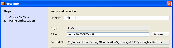

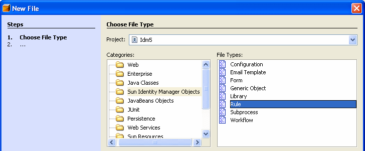

- プロジェクトウィンドウで、「Custom Identity Manager Objects」を右クリックし、ポップアップメニューから「New」>「File/Folder」を選択します。
- 「New File」ダイアログが表示されたら、「Categories」リストから「Sun Identity Manager Objects」を選択したあと、「File Types」リストから「Rule」を選択します。
図 1-41 「Rule」ファイルタイプの選択
- 「New Rule」画面が表示されたら、「File Name」フィールドに Test Rule と入力してから「Finish」をクリックします。
図 1-42 「Rule」ファイルタイプの選択
プロジェクトウィンドウが更新され、Test Rule.xml が表示されます。

- Java コード内と XPRESS コード内にブレークポイントを設定します。
- 規則テスターを使って両方のブレークポイントを呼び出します。
- NetBeans メニューバーから「Window」>「Rule Tester Inputs」の順に選択することで、「Rule Tester Inputs」ウィンドウを開きます。
- プロジェクトウィンドウで Test Rule.xml を選択します。
- 「Rule Tester Inputs」ウィンドウを右クリックして、「Add value」を選択します。「New Value」ダイアログが表示されたら、次の情報を入力し、「OK」をクリックします。
- 「Rule Tester Inputs」ウィンドウをもう一度右クリックして、「Add value」を選択します。「New Value」ダイアログが表示されたら、次の情報を入力し、「OK」をクリックします。
- Test Rule.xml ノードを展開し、「Test Rule」を右クリックしたあと、ポップアップメニューから「Test Rule」を選択します。

この時点で、規則のブレークポイントに達しています。
- 「Step-Into」ボタン
を 6 回クリックして、Java コード内のブレークポイントに到達させます。
この時点で Java デバッガが有効になっており、ローカル変数ウィンドウに Java 変数が表示されるようになっています。
注
Java と XPRESS を同時にデバッグしている場合、実際には 2 つのデバッガが同時に動作しており、両者は互いを認識していません。どちらのデバッガも、独自のブレークポイントとステップイン状態を保持しています。
Java コード内にブレークポイントが存在していないかぎり、ステップインを実行しても、XPRESS コードから Java コードへのステップインが発生することはありません。
- 「Continue」をクリックします。

- 適切なホスト (server-a)、ポート、コンテキストパス、ユーザー、およびパスワードを指定して、プロジェクト設定を変更します。

NetBeans からの Identity Manager IDE のアンインストール何らかの理由で、Identity Manager IDE モジュールを NetBeans からアンインストールする場合は、次の手順を実行します。
- 必要に応じて、NetBeans を開きます。
- NetBeans メニューバーで「Tools」>「Module Manager」の順に選択します。
「Module Manager」ダイアログが表示され (図 1-43)、インストール済みのモジュールがすべてリストされます。「Active」列には、その中の有効なモジュールが示されます。
注
Identity Manager IDE では、必要のないモジュールを無効化することにより、起動時間を最小化し、メモリーを節約することができます。無効化されたモジュールはインストールディレクトリから削除されず、単に Identity Manager IDE によって無視されます。無効化されたモジュールは、いつでもふたたび有効にすることができます。
図 1-43 アンインストールするモジュールの選択
- モジュールのリストから Sun Identity Manager を選択します。
- 「Uninstall」をクリックします。
- Sun Identity Manager モジュールをアンインストールすることを確認するポップアップが表示されます。「OK」をクリックして、アンインストールプロセスを続行します。
- プロセスが完了したら、モジュールマネージャーを閉じます。
