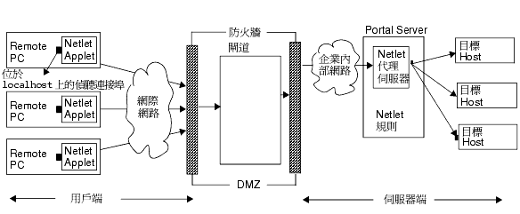

Netlet 所使用的各種元件會顯示在圖 5-1 中。
圖 5-1 Netlet 元件
位於 localhost 上的偵聽連接埠
此為用戶端機器上 Netlet applet 偵聽的連接埠。用戶端機器為 localhost。
Netlet Applet
Netlet applet 負責在遠端用戶端機器和企業內部應用程式 (例如 Telnet、Graphon 或 Citrix) 之間設定加密的 TCP/IP 通道。Applet 會將封包加密並將它們傳送至閘道,並將來自閘道的回應封包解密,然後將它們傳送至本機的應用程式。

Netlet 提供者
此為 Netlet 的 UI 元件。提供者允許使用者透過 Portal Server 桌面配置必要的應用程式。會在提供者中建立連結,而使用者按一下連結以執行必要的應用程式。使用者也可以將桌面中動態規則的目標主機指定為 Netlet 提供者。請參閱定義 Netlet 規則。
Netlet 代理伺服器 (選擇性)
閘道可確保為遠端用戶端機器以及閘道之間提供一條安全通道。Netlet 代理伺服器為選用選項,您可以在安裝時選擇不安裝此代理伺服器。有關 Netlet 代理伺服器的資訊,請參閱使用 Netlet 代理伺服器。
