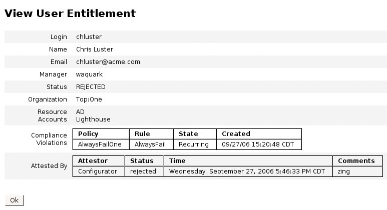

「エンタイトルメントの詳細」。テーブルの追加の列に、ステータス別のエンタイトルメントの総数を表示します。これには、保留中、承認済み、拒否済み、終了、是正済みのエンタイトルメントの詳細と、エンタイトルメント総数が含まれます。
是正済みの列は、現在 REMEDIATING 状態のエンタイトルメント数が示されます。エンタイトルメントの是正後、PENDING 状態に移行するため、アクセスレビューの終了時、この列の値はゼロになります。
レビューの詳細情報を表示するには、そのレビューを選択して概要レポートを開きます。
図 15–5 に、アクセスレビュー概要レポートの例を示します。
「組織 (Organization)」または「アテスター (Attestors)」フォームタブをクリックし、オブジェクト別に分類されたスキャン情報を表示します。
「アクセスレビュー概要レポート」を実行することにより、レポートのこの情報をレビューおよびダウンロードすることもできます。

アクセスレビュー範囲レポート。ユーザーエンタイトルメントのオーバーラップまたは相違、あるいはその両方を含むユーザーのリストが、レポートの定義に応じて、表形式で表示されます。このレポートには、どのアクセスレビューにオーバーラップや相違が含まれているかを示す追加の列が含まれる場合もあります。
アクセスレビュー詳細レポート。このレポートには、次の情報が表形式で表示されます。
「名前」。ユーザーエンタイトルメントレコードの名前
「ステータス」。レビュープロセスの現在のステータス。初期化中、終了中、終了、進行中のスキャンの数、スケジュールされているスキャンの数、アテステーションを待機中、完了のいずれかになります。
「アテスター」。そのレコードのアテスターとして割り当てられた Identity Manager ユーザー
「スキャン日」。スキャンの実行が記録されたタイムスタンプ
「処理日」。エンタイトルメントレコードがアテストされた日付 (タイムスタンプ)
「組織」。エンタイトルメントレコード内のユーザーの組織
「マネージャー」。スキャンされたユーザーのマネージャー
「リソース」。このユーザーエンタイトルメントに取得された、ユーザーがアカウントを持つリソース
「違反」。レビューで検出された違反の数
ユーザーエンタイトルメントレコードを開くには、レポートで名前をクリックします。「アクセスレビューレポート」に、ユーザーエンタイトルメントレコードビューに表示される情報の例を示します。
