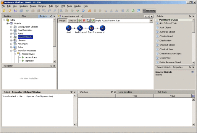

Sun Identity Manager 統合開発環境 (Identity Manager IDE) は、Identity Manager のフォーム、規則、およびワークフローをグラフィカルに表示します。これは、Identity Manager とともに Identity Manager 配布パッケージで配布される、完全に統合された NetBeans プラグインです。
Identity Manager IDE を使用すると、Identity Manager の各ページで使用可能な機能を設定するフォームを作成および編集することができます。また、Identity Manager の「ワークフロー」を修正することもできます。ワークフローには、Identity Manager ユーザーアカウントを使用するときに適用する、一連の処理手順や実行するタスクを定義します。さらに、ワークフローの動作を定める、Identity Manager で定義した規則も修正できます。
図 2–6 Identity Manager IDE インタフェース
Identity Manager IDE のウィンドウおよびインタフェースを示す図。
