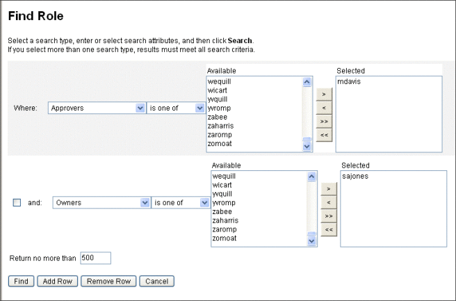

    図 5–7 は、「ロールの検索」タブを示したものです。このフォームの使用方法については、オンラインヘルプを参照してください。
    図 5–7 「ロールの検索」タブ
    「ロールの検索」タブを示す図
    ドロップダウンメニューを使用して、検索用のパラメータを定義します。「行の追加」ボタンをクリックして、追加のパラメータを指定します。

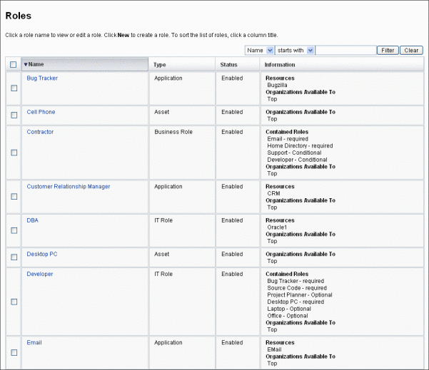

    図 5–8 は、「ロールのリスト」タブを示したものです。このフォームの使用方法については、オンラインヘルプを参照してください。
    図 5–8 「ロールのリスト」タブ
    「ロールのリスト」タブを示す図
