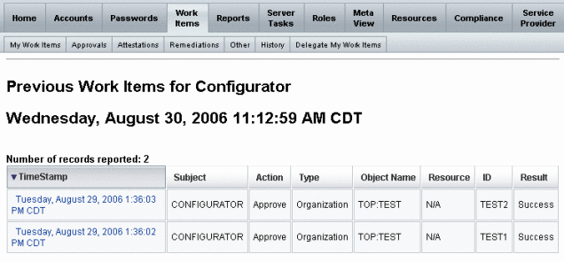

作業項目履歴の表示
「作業項目」領域の「履歴」タブを使用して、以前の作業項目操作の結果を表示できます。
図 6–5 に、作業項目履歴の表示例を示します。
図 6–5 作業項目履歴の表示
作業項目履歴の例を示す図
