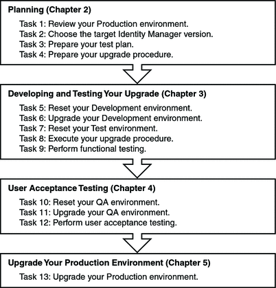

本書では、「アップグレードプロジェクト」の段階について説明します。アップグレードプロジェクトは、ベースとしている Identity Manager 製品の新しいバージョンで動作するように、Identity Manager アプリケーションをアップグレードするための作業です。アップグレードプロジェクトには、開発環境で Identity Manager のアップグレードプロセスを実行したあとに、設定とカスタマイズを保守および再テストする作業が含まれます。アップグレードプロジェクトには、各ターゲット環境で実行するアップグレード手順を保守および再テストする作業も含まれます。
次の図に、アップグレードプロジェクトの主な段階を示し、各段階を完了するために必要なタスクの概要を示します。以降の章では、各段階について説明します。
