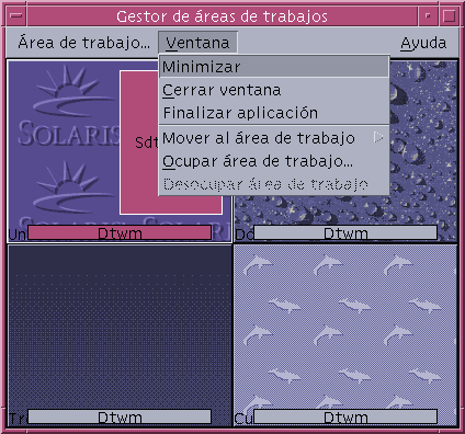

Seleccione una ventana en el Gestor de áreas trabajo.
Elija Cerrar ventana en el menú Ventana.
(Opcional) Si la ventana que está cerrando es la única que contiene la aplicación, aparecerá un cuadro de diálogo de confirmación. Haga clic en Aceptar, si desea continuar cerrando la ventana.
Seleccione una ventana de aplicación en el Gestor de áreas trabajo.
Elija Finalizar aplicación en el menú Ventana.
En el cuadro de diálogo de confirmación, elija Aceptar.
Elija Mover al área de trabajo en el menú Ventana.
En el submenú, elija el área de trabajo a la que desea que se traslade la ventana. También puede elegir Todas las áreas.
Elija Ocupar área de trabajo en el menú Ventana.
Elija las áreas de trabajo desde el submenú.
Pulsando la tecla de control y seleccionando se pueden marcar varias áreas de trabajo.
Pulse Aceptar.
Elija Desocupar área de trabajo en el menú Ventana.
