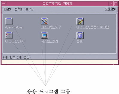

응용 프로그램 관리자의 최상위 레벨에는 일반적으로 디렉토리가 있습니다. 이러한 각 디렉토리와 내용을 응용 프로그램 그룹이라고 합니다.
그림 4–1 응용 프로그램 관리자의 응용 프로그램 그룹
Graphic
응용 프로그램 그룹 및 내용은 지역적으로 또는 네트워크를 통한 여러 위치에서 모아집니다.

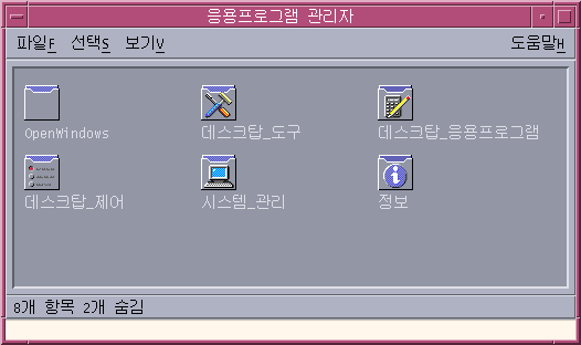

그림 4–2는 다양한 응용 프로그램 그룹이 포함된 응용 프로그램 관리자 윈도우를 보여줍니다. 표 4–2는 응용 프로그램 그룹의 소스 디렉토리를 보여줍니다.
그림 4–2 전형적인 응용 프로그램 관리자 윈도우
Graphic
