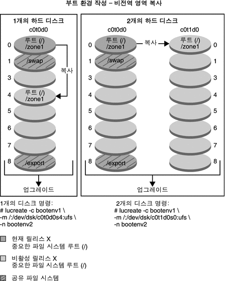

Solaris Live Upgrade는 현재 실행 중인 시스템을 새 슬라이스로 복사하는 메커니즘입니다. 비전역 영역이 설치된 경우에는 전역 영역의 파일 시스템과 함께 비활성 부트 환경으로 복사될 수 있습니다.
그림 9–1에서는 전역 영역의 파일 시스템과 함께 비활성 부트 환경으로 복사된 비전역 영역을 보여 줍니다.
단일 디스크가 있는 이 시스템의 예에서는 루트(/) 파일 시스템이 c0t0d0s4로 복사됩니다. 파일 시스템과 연관된 모든 비전역 영역이 s4로 복사됩니다. /export 및 /swap 파일 시스템은 현재 부트 환경 bootenv1과 비활성 부트 환경 bootenv2 간에 공유됩니다. lucreate 명령은 다음과 같습니다.
# lucreate -c bootenv1 -m /:/dev/dsk/c0t0d0s4:ufs -n bootenv2 |
두 개의 디스크가 있는 이 시스템의 예에서는 루트(/) 파일 시스템이 c0t1d0s0으로 복사됩니다. 파일 시스템과 연관된 모든 비전역 영역이 s0으로 복사됩니다. /export 및 /swap 파일 시스템은 현재 부트 환경 bootenv1과 비활성 부트 환경 bootenv2 간에 공유됩니다. lucreate 명령은 다음과 같습니다.
# lucreate -c bootenv1 -m /:/dev/dsk/c0t1d0s0:ufs -n bootenv2 |

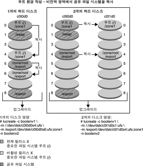

그림 9–2에서는 비전역 영역이 비활성 부트 환경으로 복사되는 것을 보여 줍니다.
단일 디스크가 있는 이 시스템의 예에서는 루트(/) 파일 시스템이 c0t0d0s4로 복사됩니다. 파일 시스템과 연관된 모든 비전역 영역이 s4로 복사됩니다. 비전역 영역 zone1에는 zonecfg add fs 명령으로 만들어진 별도의 파일 시스템이 있습니다. 영역 경로는 /zone1/root/export입니다. 이 파일 시스템이 비활성 부트 환경에서 공유되지 않도록 파일 시스템은 별도의 슬라이스인 c0t0d0s6에 배치됩니다. /export 및 /swap 파일 시스템은 현재 부트 환경 bootenv1과 비활성 부트 환경 bootenv2 간에 공유됩니다. lucreate 명령은 다음과 같습니다.
# lucreate -c bootenv1 -m /:/dev/dsk/c0t0d0s4:ufs \ -m /export:/dev/dsk/c0t0d0s6:ufs:zone1 -n bootenv2 |
두 개의 디스크가 있는 이 시스템의 예에서는 루트(/) 파일 시스템이 c0t1d0s0으로 복사됩니다. 파일 시스템과 연관된 모든 비전역 영역이 s0으로 복사됩니다. 비전역 영역 zone1에는 zonecfg add fs 명령으로 만들어진 별도의 파일 시스템이 있습니다. 영역 경로는 /zone1/root/export입니다. 이 파일 시스템이 비활성 부트 환경에서 공유되지 않도록 파일 시스템은 별도의 슬라이스인 c0t1d0s4에 배치됩니다. /export 및 /swap 파일 시스템은 현재 부트 환경 bootenv1과 비활성 부트 환경 bootenv2 간에 공유됩니다. lucreate 명령은 다음과 같습니다.
# lucreate -c bootenv1 -m /:/dev/dsk/c0t1d0s0:ufs \ -m /export:/dev/desk/c0t1d0s4:ufs:zone1 -n bootenv2 |
