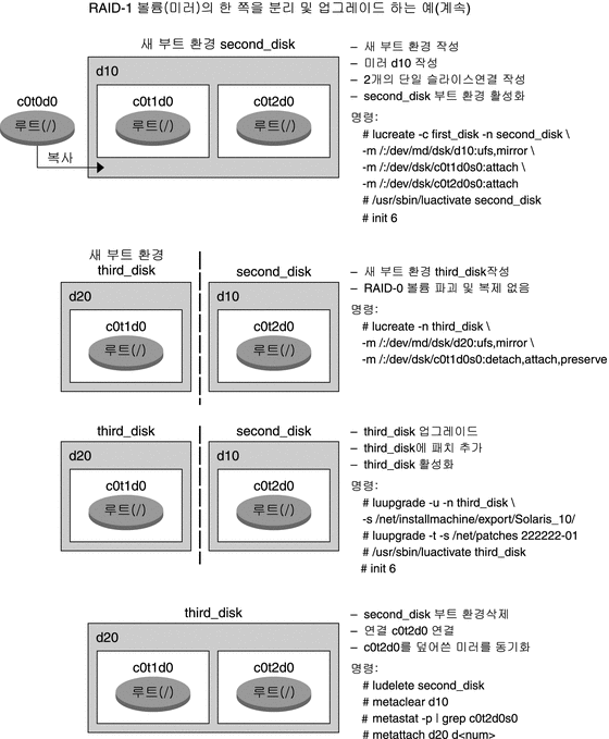

Solaris Live Upgrade를 사용하여 RAID-1 볼륨 만들기 예
새 부트 환경용 RAID-1 볼륨을 만드는 명령 구문은 다음 예와 같습니다.
두 개의 물리적 디스크에 RAID-1 볼륨 만들기
그림 2–5에서는 두 개의 물리적 디스크에 생성되는 RAID-1 볼륨(미러)이 있는 새 부트 환경을 보여 줍니다. 다음 명령은 새 부트 환경과 미러를 만듭니다.
# lucreate -n second_disk -m /:/dev/md/dsk/d30:mirror,ufs \
-m /:/dev/dsk/c0t1d0s0,/dev/md/dsk/d31:attach -m /:/dev/dsk/c0t2d0s0,/dev/md/dsk/d32:attach \
-m -:/dev/dsk/c0t1d0s1:swap -m -:/dev/dsk/c0t2d0s1:swap
이 명령으로 다음 작업을 수행합니다.
그림 2–5 부트 환경 및 미러 만들기
그림에 대한 설명은 컨텍스트를 참조하십시오.
부트 환경 만들기 및 기존 하위미러 사용
그림 2–6에서는 RAID-1 볼륨(미러)이 포함된 새 부트 환경을 보여 줍니다. 다음 명령은 새 부트 환경과 미러를 만듭니다.
# lucreate -n second_disk -m /:/dev/md/dsk/d20:ufs,mirror \
-m /:/dev/dsk/c0t1d0s0:detach,attach,preserve
그림 2–6 부트 환경 만들기 및 기존 하위미러 사용
컨텍스트는 그림에 보이는 것과 같습니다.

RAID–1 볼륨 파일 시스템이 있는 부트 환경 업그레이드 예
RAID-1 볼륨의 한쪽 분리 및 업그레이드 예(미러)

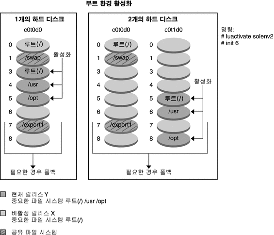

부트 환경 활성화
새 부트 환경을 전환하여 활성화할 준비가 되면 새 부트 환경을 신속하게 활성화하고 재부트합니다. 새로 만든 부트 환경을 처음 부트할 때 부트 환경 간에 파일이 동기화됩니다. "동기화"란 특정 시스템 파일과 디렉토리가 가장 최신의 활성 부트 환경에서 부트 중인 부트 환경으로 복사됨을 의미합니다. 시스템을 재부트했을 때, 새 부트 환경에 설치된 구성이 활성화됩니다. 따라서 원본 부트 환경은 비활성 부트 환경이 됩니다.
부트 환경을 활성화하는 절차
부트 환경 활성화
활성 및 비활성 부트 환경 동기화에 대한 내용
부트 환경 사이의 파일 동기화
그림 2–10에서는 비활성 부트 환경을 활성 부트 환경으로 부트한 후 전환하는 것을 보여 줍니다.
그림 2–10 비활성 부트 환경 활성화

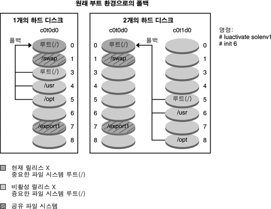

원래 부트 환경으로 폴백
실패가 발생하면 활성화를 통해 원래 부트 환경으로 신속하게 폴백하고 재부트할 수 있습니다. 폴백 사용에는 시스템 재부트에 걸리는 시간 정도만이 소요되기 때문에 원래 부트 환경을 백업한 뒤 복원하는 것보다 훨씬 빠릅니다. 부트 실패한 새 부트 환경은 보존됩니다. 그런 다음 실패가 분석될 수 있습니다. luactivate에서 새 부트 환경을 활성화하는 데 사용한 부트 환경으로만 폴백할 수 있습니다.
다음과 같은 방법으로 이전 부트 환경으로 폴백할 수 있습니다.
문제
작업
새 부트 환경이 성공적으로 부트되었지만 결과가 만족스럽지 않습니다.
luactivate 명령과 이전 부트 환경 이름을 함께 실행하여 다시 부트합니다.
x86 전용 –
Solaris 10 1/06 릴리스부터 GRUB 메뉴에 있는 원래 부트 환경을 선택하여 폴백할 수 있습니다. 원래 부트 환경과 새 부트 환경은 GRUB 소프트웨어를 기반으로 해야 합니다. GRUB 메뉴에서 부트하면 이전 부트 환경과 새 부트 환경 간에 파일이 동기화되지 않습니다. 파일 동기화에 대한 자세한 내용은 부트 환경 간의 강제 동기화를 참조하십시오.
새 부트 환경이 부트되지 않습니다.
단일 사용자 모드에서 폴백 부트 환경으로 부트하고 luactivate 명령을 실행한 다음 재부트합니다.
단일 사용자 모드에서 부트할 수 없습니다.
다음 중 한 가지를 수행합니다.
  • DVD나 CD 매체, 또는 네트워크 설치 이미지에서 부트합니다.
  • 폴백 부트 환경에 있는 루트(/) 파일 시스템을 마운트합니다.
  • luactivate 명령을 실행하고 다시 부트합니다.
폴백 절차는 6 장, 오류 복구: 원래 부트 환경으로 폴백(작업)을 참조하십시오.
그림 2–11에서는 폴백으로 재부트한 후 전환하는 것을 보여 줍니다.
그림 2–11 원래 부트 환경으로의 폴백

lucreate 명령을 사용하여 파일 시스템을 만드는 지침
lucreate -m 옵션은 새 부트 환경에 만들 파일 시스템과 파일 시스템 수를 지정합니다. 이 옵션을 반복하여 만들려는 파일 시스템의 정확한 수를 지정해야 합니다. -m 옵션을 사용하여 파일 시스템을 사용하는 경우 다음 지침을 따르십시오.

물리적 디스크 슬라이스, Solaris 볼륨 관리자 볼륨 또는 Veritas 볼륨 관리자 볼륨의 모든 조합이 포함된 새 부트 환경을 만들 수 있습니다. 새 부트 환경에 복사되는 중요한 파일 시스템은 다음 유형 중 하나입니다.
새 부트 환경을 작성할 때 lucreate - m 명령은 다음 세 가지 유형의 장치를 인식합니다.

RAID-1 볼륨(미러) 파일 시스템 생성 일반 지침
RAID-1 볼륨이 사용 중인지 또는 재동기화 중인지를 확인하거나 볼륨이 Solaris Live Upgrade 부트 환경에서 사용 중인 파일 시스템을 포함하는지를 확인하려면 다음 지침을 따르십시오.
볼륨 이름 지정 지침에 대해서는 Solaris 10 5/08 설치 설명서: 설치 및 업그레이드 계획의 사용자 정의 JumpStart 및 Solaris Live Upgrade에 대한 RAID 볼륨 이름 요구 사항 및 지침 를 참조하십시오.
볼륨 상태 확인
미러나 하위미러를 관리해야 하거나 사용 중인 경우에는 구성 요소를 분리할 수 없습니다. 새 부트 환경을 만들고 detach 키워드를 사용하기 전에 metastat 명령을 사용해야 합니다. metastat 명령은 미러를 재동기화하고 있는지 또는 미러를 사용 중인지를 확인합니다. 자세한 내용은 metastat(1M) 매뉴얼 페이지를 참조하십시오.
볼륨 분리 및 미러 재동기화
detach 키워드를 사용하여 하위미러를 분리할 경우, lucreate는 장치가 현재 다시 동기화 중인지 확인합니다. 장치가 재동기화 중인 경우 하위미러를 분리할 수 없으며 오류 메시지가 표시됩니다.
재동기화는 다음 문제가 발생한 경우 하위미러 간에 데이터를 복사하는 과정입니다.
재동기화에 대한 자세한 내용은 Solaris Volume Manager Administration Guide의 RAID-1 Volume (Mirror) Resynchronization을 참조하십시오.
Solaris 볼륨 관리자 명령 사용
비활성 부트 환경의 볼륨을 조작하려면 Solaris 볼륨 관리자 명령보다 lucreate 명령을 사용하십시오. Solaris 볼륨 관리자 소프트웨어는 부트 환경을 인식하지 못하지만 lucreate 명령에는 실수로 부트 환경을 삭제하지 못하도록 하는 확인 기능이 들어 있습니다. 예를 들어, lucreate는 Solaris 볼륨 관리자를 덮어쓰거나 삭제하지 못하게 합니다.
하지만 복잡한 Solaris 볼륨 관리자 연결, 스트라이프, 미러 등을 만드는 데 이미 Solaris 볼륨 관리자 소프트웨어를 사용했다면 Solaris 볼륨 관리자 소프트웨어를 사용하여 조작해야 합니다. Solaris Live Upgrade는 이러한 구성 요소를 인식하고 사용할 수 있도록 지원합니다. 볼륨 구성 요소를 만들거나 수정 또는 삭제할 수 있는 Solaris 볼륨 관리자 명령을 사용하려면 lustatus 또는 lufslist 명령을 사용합니다. 이러한 명령을 통해 Solaris Live Upgrade 부트 환경에서 사용되는 파일 시스템이 포함된 Solaris 볼륨 관리자 볼륨을 확인할 수 있습니다.

ProcedureRAID-1 볼륨(미러)을 사용하여 부트 환경 만들기
부트 환경을 만들 때 Solaris Live Upgrade는 Solaris Volume Manager 기술을 사용하여 RAID-1 볼륨을 만듭니다. 부트 환경을 만들 때 Solaris Live Upgrade를 사용하여 다음 작업을 관리할 수 있습니다.
시작하기 전에
Solaris Live Upgrade의 미러링 기능을 사용하여 상태 데이터베이스와 상태 데이터베이스 복제본을 만들어야 합니다. Solaris 볼륨 관리자 구성의 상태에 대한 디스크 정보를 저장하는 상태 데이터베이스입니다.
  1. 수퍼유저 또는 동등한 역할의 사용자로 로그인합니다.
    역할에는 권한 부여 및 권한이 있는 명령이 포함됩니다. 역할에 대한 자세한 내용은 System Administration Guide: Security Services의 Configuring RBAC (Task Map)를 참조하십시오.
  2. 부트 환경을 만들려면 다음을 입력합니다.
    # lucreate [-A 'BE_description']  \
    -m mountpoint:device[,metadevice]:fs_options [-m...] \
    -n BE_name
    -A 'BE_description'
    (선택 사항) 부트 환경 이름 BE_name과 연결된 부트 환경 설명을 만들 수 있습니다. 설명은 길이 제한이 없고 모든 문자를 포함할 수 있습니다.
    vfstab에 새 부트 환경의 파일 시스템 구성을 지정합니다. -m에 대한 인자로 지정된 파일 시스템은 동일한 디스크에 있거나 여러 디스크에 분산될 수 있습니다. 이 옵션을 필요한 만큼 여러 번 사용하여 필요한 수의 파일 시스템을 만듭니다.
    • mountpoint는 모든 유효한 마운트 지점 또는 –(하이픈)일 수 있으며 스왑 분할 영역을 나타냅니다.
    • device 필드는 다음 중 하나일 수 있습니다.
      • /dev/dsk/cwtxdysz 형식의 디스크 장치 이름
      • /dev/md/dsk/dnum 형식의 Solaris 볼륨 관리자 볼륨 이름
      • /dev/md/vxfs/dsk/dnum 형식의 Veritas 볼륨 관리자 볼륨 이름
      • 키워드 merged는 지정된 마운트 지점에 있는 파일 시스템이 부모와 병합될 것임을 나타냄.
    • fs_options 필드는 다음 파일 시스템 유형 및 키워드 중 하나입니다.
      • ufs, UFS 파일 시스템을 나타냄.
      • vxfs, Veritas 파일 시스템을 나타냄.
      • swap, 스왑 파일 시스템을 나타냄. 스왑 마운트 지점은 –(하이픈)이어야 합니다.
      • 로컬 장치(미러)인 파일 시스템의 경우 여러 가지 키워드로 이 파일 시스템에 적용할 작업을 지정합니다. 이러한 키워드는 논리적 장치를 만들거나 구성을 변경하거나 삭제할 수 있습니다.
        • 미러 지정한 장치에 RAID–1 볼륨 또는 미러를 만듭니다. -m 옵션 다음에 attach를 지정하여 최소 하나의 연결을 새 미러에 추가해야 합니다. 지정된 장치 이름을 정확하게 지정해야 합니다. 예를 들어, /dev/md/dsk/d10의 논리적 장치 이름을 미러 이름으로 사용할 수 있습니다. 장치 이름 지정에 대한 자세한 내용은 Solaris Volume Manager Administration Guide의 Overview of Solaris Volume Manager Components를 참조하십시오.
        • detach는 지정된 마운트 지점과 연결된 볼륨에서 연결을 제거합니다. 볼륨을 지정할 필요는 없습니다.
        • attach는 지정된 마운트 지점과 연결된 미러에 연결을 추가합니다. 지정된 물리적 디스크 슬라이스는 미러에 추가할 단일 장치 연결이 됩니다. 디스크에 추가할 연결을 지정하려면 장치 이름에 쉼표와 해당 연결 이름을 추가합니다. 쉼표와 연결 이름을 생략하면 lucreate는 해당 연결에 대해 사용 가능한 볼륨을 선택합니다.
          lucreate를 사용하면 단일의 물리적 슬라이스를 포함하는 연결만 작성할 수 있습니다. 쉼표를 사용하여 미러에 연결을 세 개까지 추가할 수 있습니다.

예 4–9 미러를 사용하여 부트 환경 만들기 및 장치 지정
이 예에서 파일 시스템의 마운트 지점은 -m 옵션을 사용하여 지정합니다.
# lucreate -A 'mydescription' \
-m /:/dev/md/dsk/d10:ufs,mirror \
-m /:/dev/dsk/c0t0d0s0,/dev/md/dsk/d1:attach \
-m /:/dev/dsk/c0t1c0s0,/dev/md/dsk/d2:attach -n another_disk
예 4–10 미러를 사용하여 부트 환경 만들기 및 하위 미러 이름 지정 안 함
-m /:/dev/dsk/c0t0d0s0:attach \
-m /:/dev/dsk/c0t1d0s0:attach -n another_disk
새 부트 환경 만들기가 완료되면 업그레이드 및 활성화(부트 가능)될 수 있습니다. 5 장, Solaris Live Upgrade를 통해 업그레이드(작업)를 참조하십시오.
예 4–11 부트 환경 만들기 및 하위 미러 분리
-m /:/dev/dsk/c0t0d0s0,/dev/md/dsk/d1:detach,attach,preserve \
-m /:/dev/dsk/c0t1d0s0,/dev/md/dsk/d2:attach -n another_disk
예 4–12 부트 환경 만들기, 하위 미러 분리, 내용 저장
-m /:/dev/dsk/c0t0d0s0:detach,attach,preserve \
-n another_disk
새 부트 환경의 만들기를 완료하면 부트 환경은 업그레이드되고 활성화(부트 가능)될 수 있습니다. 5 장, Solaris Live Upgrade를 통해 업그레이드(작업)를 참조하십시오.
예 4–13 두 개의 미러를 사용하여 부트 환경 만들기
-m /:/dev/dsk/c0t1d0s0,/dev/md/dsk/d2:attach \
-m /opt:/dev/md/dsk/d11:ufs,mirror \
-m /opt:/dev/dsk/c2t0d0s1,/dev/md/dsk/d3:attach \
-m /opt:/dev/dsk/c3t1d0s1,/dev/md/dsk/d4:attach -n another_disk

부트 환경 활성화
부트 환경을 활성화하면 다음에 시스템을 재부트할 때 해당 환경이 부트 가능하게 됩니다. 새 활성 부트 환경을 부트할 때 오류가 발생하면 원래 부트 환경으로 신속하게 다시 전환할 수도 있습니다. 6 장, 오류 복구: 원래 부트 환경으로 폴백(작업)을 참조하십시오.
설명
추가 정보
이 절차에 따라 luactivate 명령을 사용하여 부트 환경을 활성화합니다.
주 –
부트 환경을 처음 활성화할 때는 luactivate 명령을 사용해야 합니다.
부트 환경 활성화
이 절차에 따라 부트 환경을 활성화하고 파일을 강제로 동기화합니다.
주 –
파일이 첫 번째 활성화로 동기화됩니다. 처음 활성화된 후 부트 환경을 전환하면 파일이 동기화되지 않습니다.

Procedure부트 환경 활성화
다음 절차에서는 새 부트 환경을 현재 실행 중인 부트 환경이 되도록 전환합니다.
x86 전용 –
x86 기반 시스템에서는 GRUB 메뉴를 사용하여 활성화할 수도 있습니다. 다음과 같은 예외가 있습니다.
x86: GRUB 메뉴를 사용하여 부트 환경 활성화를 참조하십시오.

    # /sbin/luactivate  BE_name
    BE_name
    활성화할 부트 환경의 이름을 지정합니다.
  3. 재부트합니다.
    # init 6
    주의 – 주의 –
    init 또는 shutdown 명령만 사용하여 재부트합니다. reboot, halt 또는 uadmin 명령을 사용하면 시스템이 부트 환경을 전환하지 않습니다. 마지막 활성 부트 환경이 다시 부트됩니다.
예 5–14 부트 환경 활성화
이 예에서 다음 재부트할 때 second_disk 부트 환경이 활성화됩니다.
# /sbin/luactivate second_disk
# init 6

6장 오류 복구: 원래 부트 환경으로 폴백(작업)
이 장에서는 활성화 오류에서 복구하는 방법에 대해 설명합니다.
업그레이드 후 실패가 발견되거나 업그레이드된 구성 요소와 응용 프로그램이 호환되지 않는 경우 플랫폼에 따라 다음 절차 중 하나를 사용하여 원래 부트 환경으로 폴백할 수 있습니다.
SPARC: 원래 부트 환경으로 폴백
다음 세 가지 방법을 사용하여 원래 부트 환경으로 폴백할 수 있습니다.
ProcedureSPARC: 성공적인 새 부트 환경 활성화 시의 폴백
새 부트 환경을 성공적으로 활성화했지만 결과에 만족하지 않을 경우 이 절차를 사용합니다.
  2. 다음을 입력합니다.
    BE_name
  3. 재부트합니다.
    # init 6
    이전에 작동한 부트 환경이 활성 부트 환경이 됩니다.

비활성 부트 환경 활성화
c0t15d0s0 부트 환경은 luactivate 명령을 통해 부트 가능 상태가 됩니다. 이렇게 하면 시스템이 재부트되며 c0t15d0s0이 활성 부트 환경이 됩니다. 이제 c0t4d0s0 부트 환경은 사용하지 않게 됩니다.
# luactivate c0t15d0s0
# init 6
(선택 사항) 소스 부트 환경으로 폴백
폴백 절차에는 새 부트 환경 활성화 상태에 따라 다음 세 가지가 있습니다.
예 10–1 SPARC: 성공적인 부트 환경 작성 시의 폴백
이 예에서 원래의 c0t4d0s0 부트 환경은 성공적으로 활성화되었음에도 불구하고 활성 부트 환경으로 복귀됩니다. 장치 이름은 first_disk입니다.
# /sbin/luactivate first_disk
# init 6
예 10–2 SPARC: 실패한 부트 환경 활성화에서의 폴백
이 예에서는 새 부트 환경을 부트할 수 없는 상태입니다. 원래의 부트 환경인 c0t4d0s0에서 부트하기 전에 단일 사용자 모드에서 OK 프롬프트로 복귀해야 합니다.
OK boot net -s
Do you want to fallback to activate boot environment c0t4d0s0
(yes or no)? yes
# init 6
원래 부트 환경인 c0t4d0s0이 활성 부트 환경이 됩니다.
예 10–3 SPARC: DVD, CD 또는 네트워크 설치 이미지를 사용하여 원래 부트 환경으로 폴백
이 예에서는 새 부트 환경을 부트할 수 없는 상태입니다. 원래의 부트 환경에서 부트할 수 없으며 매체나 네트워크 설치 이미지를 사용해야 합니다. 장치는 /dev/dsk/c0t4d0s0입니다. 원래 부트 환경인 c0t4d0s0이 활성 부트 환경이 됩니다.
OK boot net -s
# fsck /dev/dsk/c0t4d0s0
# mount /dev/dsk/c0t4d0s0 /mnt
# /mnt/sbin/luactivate
(yes or no)? yes
# umount /mnt
# init 6
예 10–4 x86: GRUB 메뉴를 사용하여 원래 부트 환경으로 폴백
Solaris 10 1/06 릴리스부터 다음 예는 GRUB 메뉴를 사용하여 폴백하는 단계를 제공합니다.
이 예에서 GRUB 메뉴는 올바르게 표시되지만 새 부트 환경이 부트 가능하지 않습니다. 폴백을 사용하기 위해 원래 부트 환경이 단일 사용자 모드로 부트됩니다.
  2. GRUB 메뉴를 표시하려면 시스템을 재부트합니다.
    # init 6
    GRUB 메뉴가 표시됩니다.
    GNU GRUB version 0.95 (616K lower / 4127168K upper memory)
    |Solaris                                                            |
    |Solaris failsafe                                                   |
    |second_disk                                                        |
    |second_disk failsafe                                               |
    Use the ^ and v keys to select which entry is highlighted. Press
    enter to boot the selected OS, 'e' to edit the commands before
    booting, or 'c' for a command-line.
  3. GRUB 메뉴에서 원래 부트 환경을 선택합니다. GRUB 소프트웨어를 사용하여 이미 부트 환경이 만들어져 있어야 합니다. Solaris 10 1/06 릴리스 이전에 작성된 부트 환경은 GRUB 부트 환경이 아닙니다. 부트 가능한 GRUB 부트 환경이 없는 경우 예 10–5로 넘어갑니다.
  4. 다음을 입력하여 GRUB 메뉴를 편집합니다. e.
  5. 화살표 키를 사용한 다음 e를 입력하여 kernel /boot/multiboot를 선택합니다. GRUB 편집 메뉴가 표시됩니다.
    grub edit>kernel /boot/multiboot
  6. -s를 입력하여 단일 사용자 모드로 부트합니다.
    grub edit>kernel /boot/multiboot -s
  7. 부트 환경을 부트하고 마운트한 다음 활성화합니다.
# b
(yes or no)? yes
# umount /mnt
# init 6
이 예에서는 다음 작업을 수행하는 방법에 대해 보여 줍니다.
그림 10–1은 세 개의 물리적 디스크가 있는 현재 부트 환경을 보여 줍니다.
그림 10–1 RAID-1 볼륨(미러)의 한 쪽을 분리 및 업그레이드
  1. 미러를 포함하는 새 부트 환경 second_disk를 만듭니다.
    다음 명령을 사용하여 이러한 작업을 수행합니다.
    • lucreate는 마운트 포인트 루트(/)에 대해 UFS 파일 시스템을 구성합니다. 미러 d10이 생성됩니다. 이 미러는 미러 d10에 복사된 현재 부트 환경의 루트(/) 파일 시스템에 대한 저장소입니다. 미러 d10에 있는 모든 데이터를 덮어씁니다.
    • 두 슬라이스 c0t0d0s0과 c0t1d0s0은 하위미러로 사용되도록 지정됩니다. 이 두 개의 하위미러는 미러 d10에 연결됩니다.
    # lucreate -c first_disk -n second_disk \
    -m /:/dev/dsk/c0t1d0s0:attach \
    -m /:/dev/dsk/c0t2d0s0:attach
  2. second_disk 부트 환경을 활성화합니다.
    # init 6
  3. 다른 부트 환경 third_disk를 만듭니다.
    • lucreate는 마운트 포인트 루트(/)에 대해 UFS 파일 시스템을 구성합니다. 미러 d20이 생성됩니다.
    • c0t1d0s0 슬라이스가 현재 미러에서 제거되고 미러 d20에 추가됩니다. 하위미러의 내용인 루트 (/) 파일 시스템이 보존되며 복사는 수행되지 않습니다.
    # lucreate -n third_disk \
  4. 새 부트 환경 third_disk를 업그레이드합니다.
    # luupgrade -u -n third_disk \
    -s /net/installmachine/export/Solaris_10/OS_image
  5. 업그레이드된 부트 환경에 패치를 추가합니다.
    # luupgrade -t n third_disk -s /net/patches 222222-01
  6. third_disk 부트 환경을 활성화하여 이 부트 환경을 현재 실행중인 시스템으로 만듭니다.
    # /sbin/luactivate third_disk
    # init 6
  7. second_disk 부트 환경을 삭제합니다.
    # ludelete second_disk
  8. 다음 명령을 사용하여 이러한 작업을 수행합니다.
    • 미러 d10을 지웁니다.
    • c0t2d0s0의 연결 번호를 확인합니다.
    • metastat 명령으로 찾은 연결을 미러 d20에 추가합니다. metattach 명령은 새로 추가된 연결과 미러 d20의 연결을 동기화합니다. 연결의 모든 데이터를 덮어씁니다.
    # metaclear d10
    # metastat -p | grep c0t2d0s0
    dnum 1 1 c0t2d0s0
    # metattach d20 dnum
    num
    metastat 명령에서 찾은 연결 번호입니다.
새 부트 환경 third_disk가 업그레이드되었고 현재 실행 중인 시스템입니다. third_disk는 미러된 루트(/) 파일 시스템을 포함합니다.
그림 10–2에서는 앞의 예에 있는 명령을 사용하여 미러를 분리하고 업그레이드하는 전체 프로세스를 보여 줍니다.
그림 10–2 RAID-1 볼륨(미러)의 한 쪽을 분리 및 업그레이드(계속)
