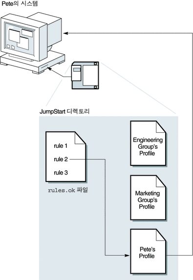

그림 2–1은 사용자 정의 JumpStart 설치가 네트워크에 연결되지 않은 독립형 시스템에서 작동하는 방법을 보여줍니다. 시스템 관리자는 Pete의 시스템에서 사용자 정의 JumpStart 설치를 시작합니다. JumpStart 프로그램은 시스템의 디스켓 드라이브에서 디스켓의 rules 파일에 액세스합니다. JumpStart 프로그램은 rule 2를 시스템에 일치시킵니다. rule 2는 JumpStart 프로그램이 Pete's profile을 사용하여 Solaris 소프트웨어를 설치할 것을 지정합니다. JumpStart 프로그램은 시스템 관리자가 Pete's profile에 지정한 지침을 기준으로 Pete's profile을 읽고, Solaris 소프트웨어를 설치합니다.

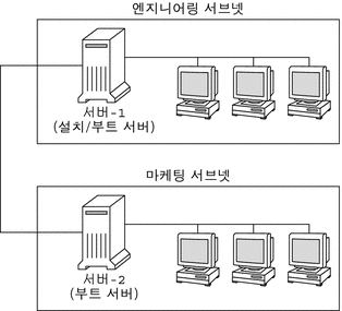

그림 2–2는 사용자 정의 JumpStart 설치가 네트워크에서 둘 이상의 시스템과 작동하는 방법을 보여줍니다. 이전에 시스템 관리자는 여러 프로필을 설정하고 단일 서버에 프로필을 저장했습니다. 시스템 관리자는 엔지니어링 시스템 중 하나에서 사용자 정의 JumpStart 설치를 시작합니다. JumpStart 프로그램은 서버의 JumpStart/ 디렉토리에 있는 rules 파일에 액세스합니다. JumpStart 프로그램은 엔지니어링 시스템을 rule 1에 일치시킵니다. rule 1은 JumpStart 프로그램이 Engineering Group's Profile을 사용하여 Solaris 소프트웨어를 설치하도록 지정합니다. JumpStart 프로그램은 시스템 관리자가 Engineering Group's Profile에 지정한 지침을 기준으로 Engineering Group's Profile을 읽고 Solaris 소프트웨어를 설치합니다.

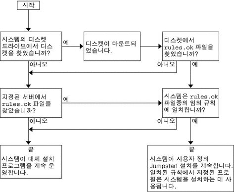

그림 2–3에서는 JumpStart 프로그램에서 사용자 정의 JumpStart 파일을 검색하는 순서에 대해 설명합니다.

사용자 정의 JumpStart 설치 중에 JumpStart 프로그램은 설치 중인 시스템을 rules.ok 파일의 규칙과 일치시키려고 시도합니다. JumpStart 프로그램이 첫 번째 규칙에서 마지막 규칙까지 모든 규칙을 읽습니다. 설치되는 시스템이 규칙에 정의된 모든 시스템 속성과 일치하면 일치가 이루어집니다. 시스템이 규칙과 일치하면 JumpStart 프로그램은 rules.ok 파일 읽기를 중지하고 일치된 규칙의 프로필을 기반으로 시스템 설치를 시작합니다.

그림 7–1은 이 예의 사이트 설정을 보여줍니다.
이 예제 사이트에서 조건은 다음과 같습니다.
SPARC: 엔지니어링 그룹은 자체 서브넷에 위치합니다. 이 그룹은 소프트웨어 개발용 SPARCstationTM 시스템을 사용합니다.
x86: 마케팅 그룹은 자체 서브넷에 위치합니다. 이 그룹은 워드프로세서, 스프레드시트 및 기타 사무용 생산관리 도구 실행을 위해 x86 기반 시스템을 사용합니다.
이 사이트에서는 NIS를 사용합니다. 시스템의 이더넷 주소, IP 주소 및 호스트 이름은 NIS 맵에서 미리 구성됩니다. 서브넷 마스크, 날짜 및 시간, 사이트의 지리적 지역도 NIS 맵에서 미리 구성됩니다.
마케팅 시스템용 주변 기기는 sysidcfg 파일에서 미리 구성됩니다.
그룹이 네트워크에서 Solaris 10 10/09 소프트웨어를 설치해야 하기 때문에 server-1을 두 그룹 모두에 대한 설치 서버로 만듭니다. setup_install_server(1M) 명령을 사용하여 이미지를 server-1 로컬 디스크( /export/install 디렉토리)로 복사합니다. 다음 매체 중 하나에서 이미지를 복사합니다.

다른 서브넷에 있는 설치 서버로부터 시스템을 부트할 수 없으므로 마케팅 그룹의 서브넷에서 server-2 를 부트 서버로 만듭니다. setup_install_server(1M) 명령을 사용하여 부트 소프트웨어를 Solaris Operating System for x86 Platforms DVD 또는 Solaris Software for x86 Platforms - 1 CD에서 복사합니다. 부트 소프트웨어는 /export/boot 디렉토리의 server-2 로컬 디스크로 복사됩니다.

서버를 설치하고 부트 서버를 설정했으므로 이제 server-1에 JumpStart 디렉토리를 만듭니다. 네트워크의 모든 시스템을 사용할 수 있습니다. 이 디렉토리에는 Solaris 소프트웨어의 사용자 정의 JumpStart 설치에 필요한 파일이 들어 있습니다. 다음과 같이 /export/install로 복사된 Solaris Operating System DVD 이미지 또는 Solaris Software - 1 CD 이미지에서 샘플 디렉토리를 복사하여 이 디렉토리를 설정합니다.
server-1# mkdir /jumpstart server-1# cp -r /export/install/sparc_10/Solaris_10/Misc/jumpstart_sample /jumpstart |
rules 파일 및 프로필이 네트워크의 시스템에 액세스하도록 하려면 /jumpstart 디렉토리를 공유합니다. 디렉토리의 공유를 활성화하려면 다음 행을 /etc/dfs/dfstab 파일에 추가합니다.
share -F nfs -o ro,anon=0 /jumpstart |
그런 다음 명령줄에서 shareall 명령을 입력합니다.
server-1# shareall |

rules 및 프로필이 설정된 후에 check 스크립트를 사용하여 파일이 올바른지 검증합니다.
server-1# cd /jumpstart server-1# ./check |
check 스크립트가 오류를 발견하지 않으면 스크립트는 rules.ok 파일을 작성합니다.
