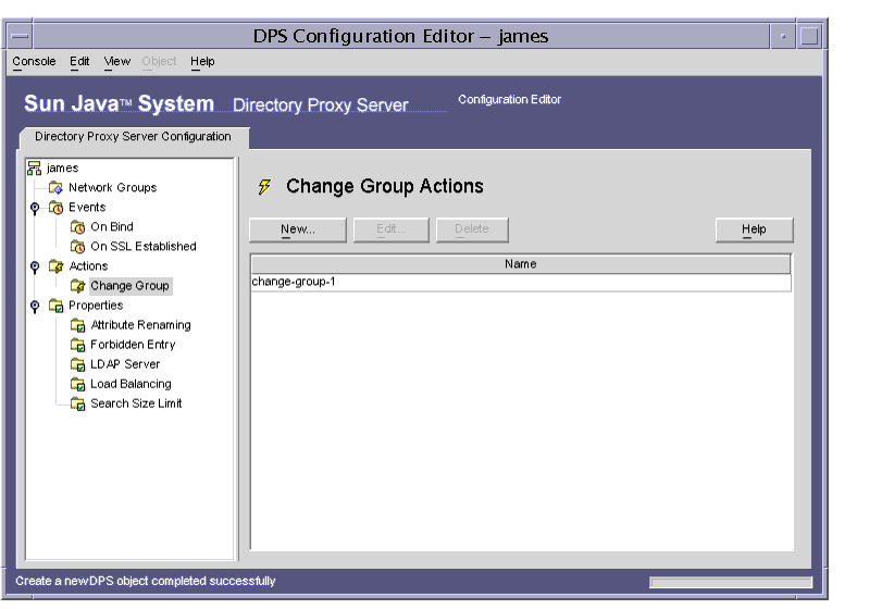

アクションオブジェクトの作成特定のイベントが発生したときに実行するアクションのオブジェクトを作成できます。次に、グループ変更のアクションオブジェクトを作成する方法について説明します。
クライアントのグループを別のグループに変更するアクションオブジェクトを作成するには
- 「Directory Proxy Server コンソールへのアクセス」に記載されているように、Directory Proxy Server にアクセスします。
- ナビゲーションツリーで、「アクション」ノードを展開し、「グループ変更」を選択します。
既存のアクションオブジェクトが右のペインにリスト表示されます。
- 「新規」をクリックします。
「グループ変更アクションの作成」ウィンドウが表示されます。
- 「名前」フィールドには、オブジェクト名を入力します。この名前には、一意の英数文字列を指定する必要があります。
- 「アクション」タブでは、イベント発生時 (イベントが TRUE と評価されたとき) に実行するアクションを選択します。

- 「保存」をクリックして、アクションオブジェクトを作成します。
Directory Proxy Server の設定が変更され、この設定が適用されるサーバーを再起動するように促すメッセージが表示されます。この時点では、まだサーバーを再起動しません。再起動は、すべての設定変更が完了してから実行します。
- 「Directory Proxy Server の再起動」に記載されているようにサーバーを再起動します。
