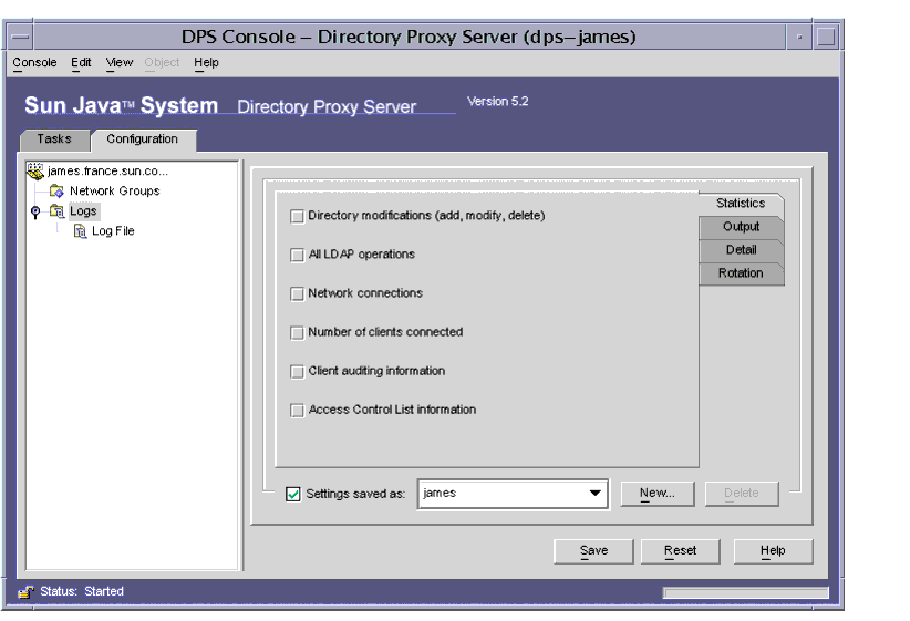

- 「統計」タブでは、ログに記録する情報の種類を指定します。
必要なログメッセージの種類を示すボックスにチェックマークを付けます。デフォルトでは、どのオプションも選択されていません。ログメッセージは、「ディレクトリの変更」、「すべての LDAP 操作」、「ネットワーク接続」、「接続されているクライアント数」、および「クライアント監査情報」の各グループに分類されます。
ディレクトリの変更 : ディレクトリへの書き込みを行う操作 (追加、変更、削除など) に関する統計情報が記録されます。
すべての LDAP 操作 : すべての LDAP 操作に関する統計情報が記録されます。
ネットワーク接続 : ネットワークの接続に関する統計情報が記録されます。
接続されているクライアント数 : 接続されているクライアントの数などの一般的な統計情報が記録されます。
クライアント監査情報 : バインドまたはバインド解除が完了したばかりのクライアントの DN などの監査情報が記録されます。
アクセス制御リスト情報 : ここには、情報を記録する権限を持つユーザーのリストが表示されます。

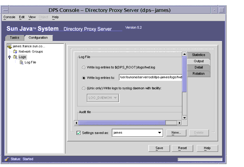

- 「出力」タブを選択し、ログエントリの出力先と、ログ監査追跡をログに記録するかどうかを指定します。
ログファイル : Directory Proxy Server がそのログエントリを書き込む場所を管理するオプションを示します。
ログエントリを $(DPS_ROOT)/logs/fwd.log に書く: これはデフォルトの設定であり、Directory Proxy Server はそのログエントリを $(dps_ROOT)/logs/fwd.log ファイルに書き込みます。この $(dps_ROOT) は、Directory Proxy Server がインストールされているサーバールートの下にあるディレクトリで、通常は /usr/sunone/servers/dps-<hostname> または ¥Program¥Files¥sunone¥Servers¥dps-<hostname> です。
ログエントリを次に書く: Directory Proxy Server がそのログエントリを書き込むファイルを指定します。ファイル区切り文字は、プラットフォームに関係なく、UNIX 規則に準拠している必要があります。
syslog デーモンにログを書く際のファシリティ :(UNIX のみ) Directory Proxy Server がエントリを記録する時に使用するファシリティコードを選択します。この設定は、UNIX コンピュータにインストールした Directory Proxy Server がこのログプロパティを使用する場合にだけ選択する必要があります。
監査ファイル : Directory Proxy Server がその監査ログエントリを書き込む場所を管理するオプションを示します。この機能を使用するには、「統計」タブの「クライアント監査情報」オプションを選択して、監査ログを有効にする必要があります。
他のログエントリと共に監査エントリも書く : これはデフォルトの設定です。Directory Proxy Server はその監査ログエントリを上記のログファイル設定と同じ出力先に書き込みます。
ログエントリを次に書く : Directory Proxy Server がその監査ログエントリを書き込むファイルを指定します。ファイル区切り文字は、プラットフォームに関係なく、UNIX 規則に準拠している必要があります。
syslog デーモンに監査を書く際のファシリティ : (UNIX のみ) Directory Proxy Server が監査エントリを記録する時に使用するファシリティコードを選択します。この設定は、UNIX コンピュータにインストールした Directory Proxy Server がこのログプロパティを使用する場合にだけ選択する必要があります。

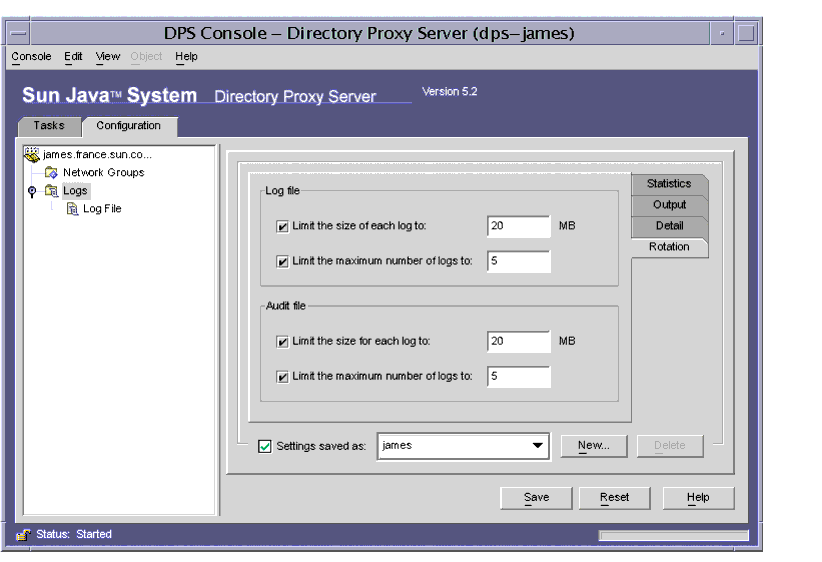

- 「ローテーション」タブを選択し、ログのサイズとローテーションを設定します。
ログファイル : Directory Proxy Server のログファイルのサイズや最大数を制限するオプションを示します。
各ログのファイルサイズ上限 : 各ログファイルの最大サイズ (M バイト) を入力します。
ログファイル数の上限 : 作成およびローテーションするログファイルの最大数を入力します。
監査ファイル : Directory Proxy Server の監査ファイルのサイズや最大数を制限するオプションを示します。
各ログのファイルサイズ上限 : 各監査ファイルの最大サイズ (M バイト) を入力します。
ログファイル数の上限 : 作成およびローテーションする監査ログファイルの最大数を入力します。

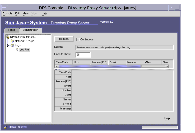

ログの監視メッセージを記録するように Directory Proxy Server を設定すると、ログメッセージを参照して Directory Proxy Server アクティビティを監視できるようになります。ログファイルを調べることで、Directory Proxy Server の動作についてさまざまな事項を確認することができます。
Directory Proxy Server コンソールには、ログファイルの内容を確認するためのシンプルな機能が用意されています。確認用に選択したログファイルの内容は、テーブル形式で表示されます。ログテーブルは上下に分割され、上のペインにはログレコードが表形式で表示され、下のペインには選択しているレコードの詳細が表示されます。各ログレコードには、メッセージを記録した日時、メッセージの重要度、そのログの一般的な説明などの情報が含まれます。
ログファイルを開いて表示した後に、表示するレコードまたはエントリの数を指定して、ファイルの内容を部分的に参照することができます。
ファイルに記録されたログレコードを表示するには
- 「Directory Proxy Server コンソールへのアクセス」に記載されているように、Directory Proxy Server コンソールにアクセスします。
- 「設定」タブを選び、ナビゲーションツリーで「ログ」を展開します。
- 「ログファイル」を選択します。
ファイルに記録されるエントリのオプションが右のペインに表示されます。現在のログプロパティに指定されているログファイルであれば、どれでも選択できます。Directory Proxy Server では、設定に応じてログ情報と監査情報を別のファイルに記録できます。
