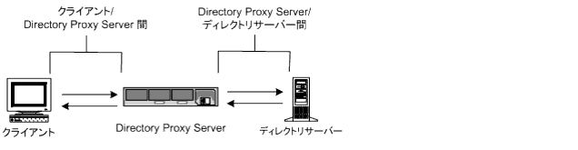

Directory Proxy Server には、設定可能な 2 つの異なる通信リンクがあります。各通信リンクは、プレーンテキストを利用するだけでなく、TLS (Transport Layer Security) プロトコルまたは SSL (Secure Sockets Layer) プロトコルによって暗号化することもできます。2 つの独立した通信リンクを利用できるので、LDAP クライアントと Directory Proxy Server の間、および Directory Proxy Server と LDAP ディレクトリの間で TLS または SSL が有効な通信を設定することができます。図 12-1 は、Directory Proxy Server の対応能力を示しています。
図 12-1 Directory Proxy Server の 2 つの独立した通信リンク

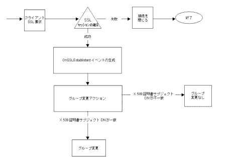

図 12-2 は、クライアントとの SSL セッションの確立後にクライアントから提示された証明書を Directory Proxy Server がどのように検証するかを示しています。
図 12-2 証明書に基づくクライアントの認証

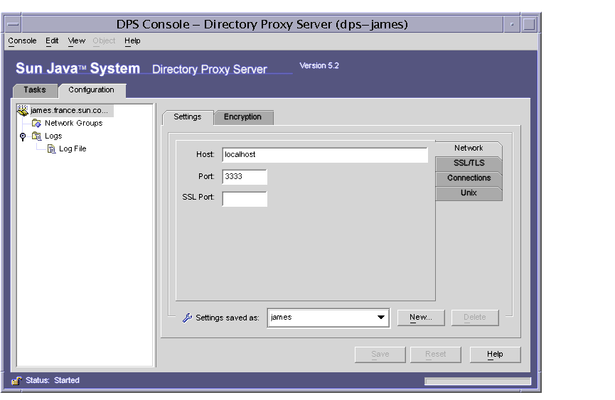

Directory Proxy Server のシステム設定を変更するには
Directory Proxy Server コンソールの「設定」タブと「暗号化」タブでは、SSL 対応通信の条件を Directory Proxy Server に定義することができます。詳細は、「システム設定インスタンスの作成」を参照してください。
適切なシステム設定インスタンスに次の変更を加え、変更内容を保存します。

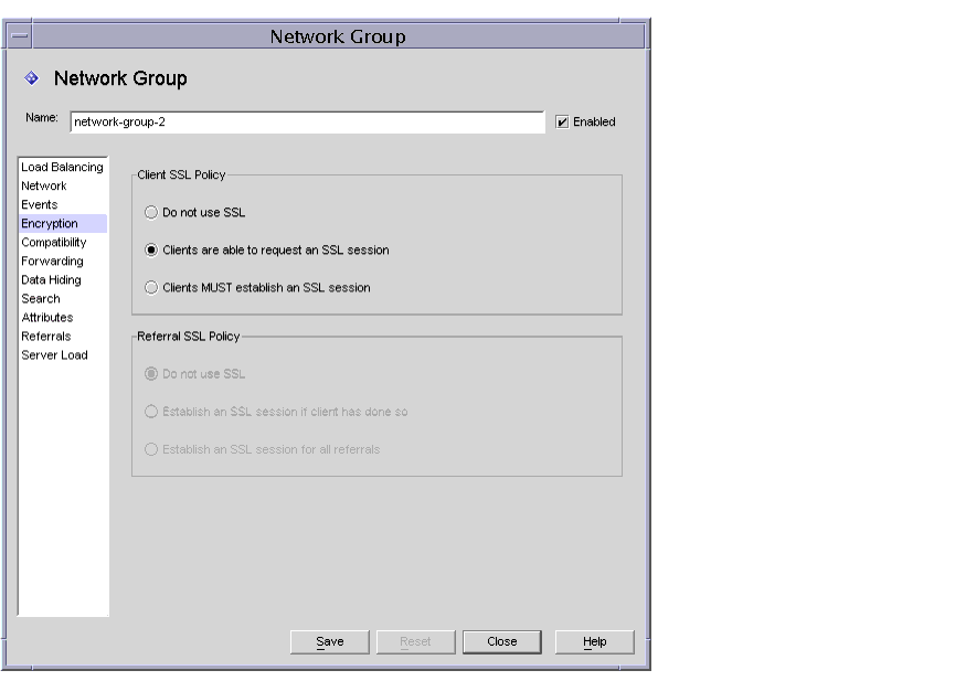

Directory Proxy Server のネットワークグループを変更するには
Directory Proxy Server は、ネットワークグループを使用してクライアントを識別し、LDAP ディレクトリ内の情報に対するアクセス権を決定しています。詳細は、「グループの作成と管理」を参照してください。
すでに設定されている各グループについて、「暗号化」タブで適切なオプションを指定します。LDAP 操作を送信する前にクライアントが TLS セッションを開始するように強制する、TLS セッションを利用するかどうかの判断をクライアントに任せる、またはクライアントによる TLS セッションの開始を許可しないように指定できます。たとえば、「SSL は利用可能です」と「クライアントは SSL セッションを確立する必要がある」の 2 つのオプションの有効化が必要になるかもしれません。「暗号化」タブのオプションについては、「Directory Proxy Server のネットワークグループを作成するには」の手順 9 を参照してください。
リフェラルの実行が有効な場合は、「リフェラル SSL ポリシー」も指定します。リフェラルの実行を有効にするには、ウィンドウの左側のリストで「リフェラル」を選択します。
