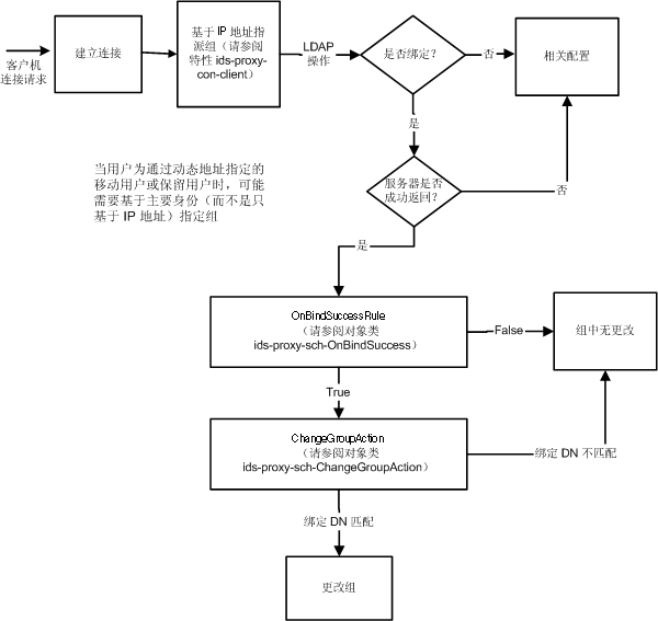

绑定时更改组
当客户机最初进行连接时,根据其 IP 地址将它置于一个组中。当客户机绑定到目录时,它可以移动到具有不同访问控制的不同组。要实现这一功能,初始组对象必须包括规则对象,在进行成功绑定操作时,将对该规则对象进行评估。如果该规则的值为 TRUE,则可以执行更改组操作将客户机移动到不同的组。图 A-1 显示了此功能。
图 A-1 绑定时更改组
在绑定时更改组。当客户机最初进行连接时,根据其 IP 地址将它置于一个组中。当客户机绑定到目录时,它可以移动到具有不同访问控制的不同组。

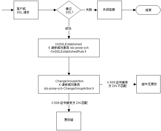

建立 TLS 时更改组
建立 TLS 时更改组类似于绑定时更改组机制,当客户机成功建立 TLS 会话时,可以更改组。当客户机建立 TLS 时,将评估“SSL 已建立”规则,此后将执行“更改组”操作。图 A-2 显示了此功能。
图 A-2 建立 TLS 时更改组
建立 TLS 时更改组,当客户机成功建立 TLS 会话时可以更改组。
