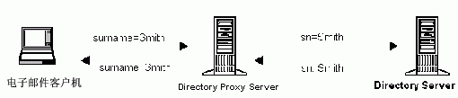

图 8-1 说明了如何将 Directory Proxy Server 的特性重命名功能用于架构映射。
图 8-1 使用特性重命名属性映射架构
注,在电子邮件客户程序中,人员的姓氏是名为“surname”的特性的值,而在 LDAP 服务器中,姓氏是由名为“sn”的特性指定的。当 Directory Proxy Server 映射这两个特性时,只有特性名称受影响,而特性值保持不变。
可以使用特性重命名属性来定义用于控制客户机和服务器特性重命名的规则。您可以指定需要映射到相应服务器特性的客户机特性的名称(反之亦然)。这样,如果客户机请求中包含服务器未知的特性名称,那么 Directory Proxy Server 就能够将该名称映射为服务器已知的名称,从而帮助客户机与服务器进行通信。同样,当服务器发回响应时,Directory Proxy Server 会将任何客户机未知的特性转换为已知形式。

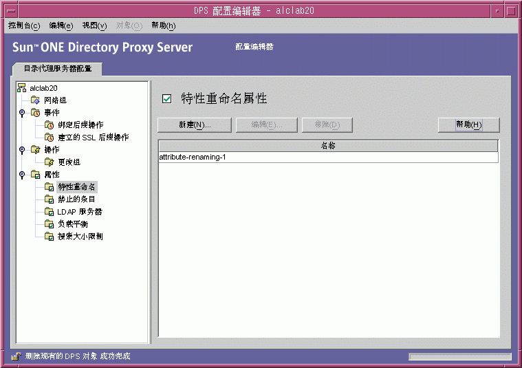

创建特性重命名属性对象
识别要重命名的客户机和服务器特性
- 访问 Directory Proxy Server 配置编辑器控制台,如访问 Directory Proxy Server 控制台中所述。
- 在导航树中,展开“属性”节点,然后选择“特性重命名”。
右侧窗格显示特性重命名属性的现有对象的列表。
- 单击“新建”。
“特性重命名属性”窗口随即出现。

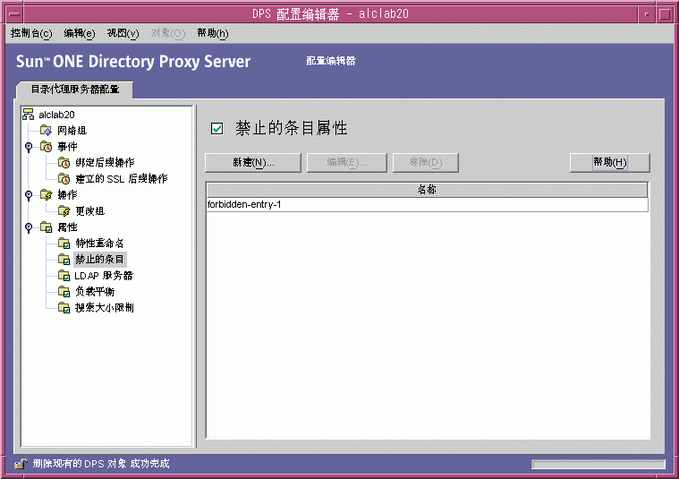

禁止的条目属性由于各种原因,LDAP 目录中的某些条目(或代表这些条目的特性)需要对 LDAP 客户机隐藏。例如,如果目录中包含所有雇员的条目,并且这些条目中的每一个条目都包含雇员数据的相关特性,例如姓名、电子邮件地址、部门、办公地点、办公室电话号码以及家庭电话号码,那么您可以隐藏所有雇员的家庭电话号码,使其对客户机不可见。
禁止的条目是指 LDAP 目录中需要对 LDAP 客户机隐藏的条目。为便于这种设置中客户机和目录服务器之间的通信,Directory Proxy Server 支持禁止的条目,即,Directory Proxy Server 可以对 LDAP 客户机隐藏 LDAP 条目和这些条目的特性。
可以使用“禁止的条目”属性来定义规则以控制目录条目及其特性的隐藏。此属性使您能够以多种方式指定需要隐藏的条目或条目特性的列表。例如,您可以指定:
下面一节介绍如何从 Directory Proxy Server 配置编辑器控制台创建禁止的条目属性对象。
创建禁止的条目属性对象
识别要对客户机隐藏的条目或特性
- 在导航树中,展开“属性”节点,然后选择“禁止的条目”。
右侧窗格显示禁止的条目属性的现有对象列表。
- 单击“新建”。
“禁止的条目属性”窗口随即出现。

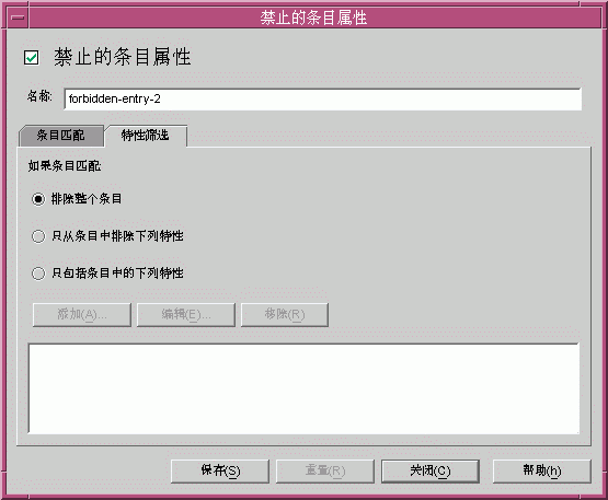

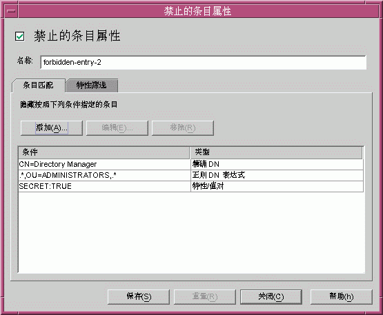

- 在“名称”字段中,键入属性对象的名称。名称必须是唯一的字母数字字符串。
- 在“条目匹配”选项卡中,指定相应的值;该选项卡显示此属性的名称以及要隐藏的 LDAP 条目等设置。
添加。显示一个菜单,用于添加隐藏 LDAP 条目的条件。条件可以为下列类型:精确 DN、正则 DN 表达式或特性/值对。可在一个条目中键入或浏览现有条目的目录信息树。
精确 DN。显示一个对话框,从中可输入要隐藏的条目的 DN。
正则 DN 表达式。显示一个对话框,从中可以输入要隐藏的条目的正则 DN 表达式。应该以标准形式来指定 DN 正则表达式,也就是说,RDN 部分和等号 "=" 之间没有空格,特性名称和值必须都是大写字母。
例如,要将任一 DN 与 "ou=internal" 的 RDN 部分匹配,您必须指定如下内容:
.*OU=INTERNAL.*
如果“特性过滤”选项卡包含要被包括的特性名称,当某个特性与其中所列的内容之一不匹配时,则不返回此特性。如果 LDAP 条目中的特性与“特性过滤”选项卡中要排除的任何特性都不匹配,则返回该条目。
下面这本书可以用作正则表达式的参考资料:Mastering Regular Expressions,Friedl 和 Oram 著,O'Reilly 出版,ISBN:1565922573。
特性/值对。显示用于指定特性名称/值对的对话框。如果某个条目的特性名称/值对与任一指定的特性名称/值对匹配,则隐藏该条目或其部分内容。
例如,如果您希望限定具有 "ou=internal" 或 "secret=yes" 的所有条目作为其特性之一,那么您可以指定下列内容:特性为 "ou" 并且值为 "internal"。
编辑。显示一个对话框,用于编辑表中当前选择的条目。
移除。移除表中当前选择的条目。
- 选择“特性筛选”选项卡,并指定相应的值。
该选项卡包含允许要排除或要特别包含的某些特性的设置:
排除整个条目。选择此选项以表明不执行任何特性过滤,而且将隐藏整个条目。
只从条目中排除下列特性。选择此选项以表明该表包含要从条目(与以上任一规范匹配)中排除的特性名称列表。
只包括条目中的下列特性。选择此选项以表明该表包含特性名称列表,这些特性名称可以作为与以上任一规范匹配的条目的组成部分返回。

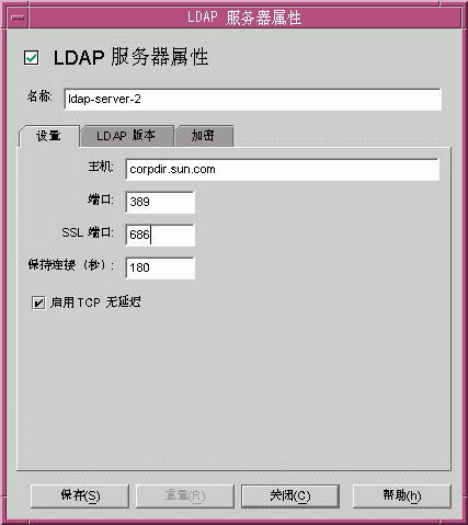

- 在“设置”选项卡中,指定此属性引用的 LDAP 服务器的基本设置。
主机。输入一个值以指定运行后端 LDAP 服务器的主机的完整域名或 IP 地址。此特性为强制属性。
端口。输入一个端口号,指定后端 LDAP 服务器在其上运行的端口。如果没有此特性,则使用缺省的端口(端口号为 389)。
SSL 端口。输入一个端口号,指定后端 LDAP 服务器在其上侦听 LDAPS(通过 SSL 的 LDAP)连接的端口。如果后端 LDAP 服务器不支持 LDAPS,则不要为此特性设置任何值。
保持连接。输入秒数,经过这段时间后,Directory Proxy Server 将试探不响应的服务器,以确定到 LDAP 目录服务器的网络链接是否关闭,或者确定 LDAP 目录服务器是否已经不响应。如果连接到 Directory Proxy Server 的客户机具有挂起的操作,而且如果在此处指定的秒数之后 Directory Proxy Server 尚未从连接的 LDAP 服务器接收到任何数据,则 Directory Proxy Server 将通过打开另一个通信信道来测试 LDAP 服务器的可用性。如果 Directory Proxy Server 这样操作不成功,那么它会将故障转移到另一台 LDAP 服务器(如果可用)。此特性的缺省值为 180 秒。如果 LDAP 服务器与 Directory Proxy Server 不在同一本地网络,则建议增大此值。
启用 TCP 无延迟。禁用此选项将导致 Directory Proxy Server 对那些与此服务器的连接使用 Nagel 算法。只有当 Directory Proxy Server 和此对象条目定义的服务器之间的网络带宽非常有限时,才必须禁用该选项。缺省情况下,启用此设置。

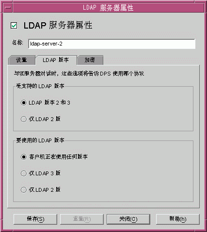

- 选择“LDAP 版本”选项卡,并指定相应的值。
该选项卡显示一些设置,表明此服务器支持哪些 LDAP 版本,以及 Directory Proxy Server 和此服务器之间的通信应该使用哪个版本。
受支持的 LDAP 版本。从现有的两个选项中选择一个:“LDAP 版本 2 和 3”或者“仅 LDAP 2 版”。缺省值为“LDAP 版本 2 和 3”。
要使用的 LDAP 版本。从现有的三个选项中选择一个:“客户机正在使用任何版本”、“仅 LDAP 3 版”或者“仅 LDAP 2 版”。当与此条目定义的后端服务器对话时,该特性将告知 Directory Proxy Server 使用哪个首选的 LDAP 协议版本。缺省情况下,选中“客户机正在使用任何版本”。
当您具有 Directory Proxy Server 需要跟随引荐的 LDAPv2 客户机时,此选项很有用。在这种情况下,Directory Proxy Server 本身需要作为 LDAPv3 客户机连接到后端服务器,以便后端服务器可以向其发回引荐。如果引用该属性的网络组允许多个 LDAP 版本 2 绑定,则只能选择 LDAP 版本 3。

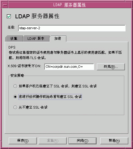

- 选择“加密”选项卡,并指定相应的值。
该选项卡显示的设置与由此属性引用的 LDAP 服务器的安全通信相关。
X.509 证书接受方 DN。指定 LDAP 服务器的证书接受方名称。如果已指定,则 Directory Proxy Server 尝试将该证书接受方与 LDAP 服务器证书的现有接受方匹配,如果不匹配,则拒绝 TLS 会话。(此特性允许 Directory Proxy Server 对它正在连接的 LDAP 服务器进行验证。如果未设置此特性,Directory Proxy Server 就会接受任何名称。)
安全策略。选择其中一个选项,这些选项定义了 Directory Proxy Server 和后端服务器之间连接的安全策略:“如果客户机已经建立了 SSL 会话,则建立 SSL 会话”、“在进行任何操作前始终首先建立 SSL 会话”或“从不建立 SSL 会话”。
- 单击“保存”以创建对象。

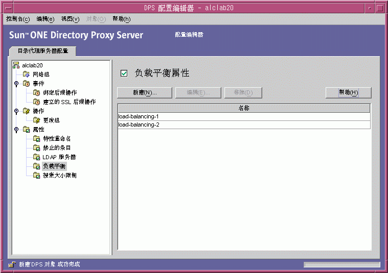

创建负载平衡属性对象
本节介绍如何配置 Directory Proxy Server 以进行负载平衡。在创建负载平衡属性对象之前,要确保标识 Directory Proxy Server 应该用于平衡客户机负载的 LDAP 目录服务器。有关详细信息,请参阅 LDAP 服务器属性。
定义一组目录服务器的负载平衡
- 在导航树中,展开“属性”节点,然后选择“负载平衡”。
右侧窗格显示“负载平衡”属性的现有对象的列表。
- 单击“新建”。
“负载平衡属性”窗口随即出现。
- 使用其余的表单元素来获取希望的结果。
要编辑百分比,请单击包含 LDAP 服务器的行旁边的“百分比负载”列,键入一个 0 和 100 之间的数字,并单击“调整”按钮。此操作将百分比分配给当前行,并尝试让所有百分比的总和为 100。当前百分比总和显示在“百分比负载”列标题中。
添加。显示一个对话框,用于添加对 LDAP 服务器属性的引用。缺省情况下,添加的第一台服务器将分配 100% 的负载,随后添加的服务器将获得 0% 的负载。

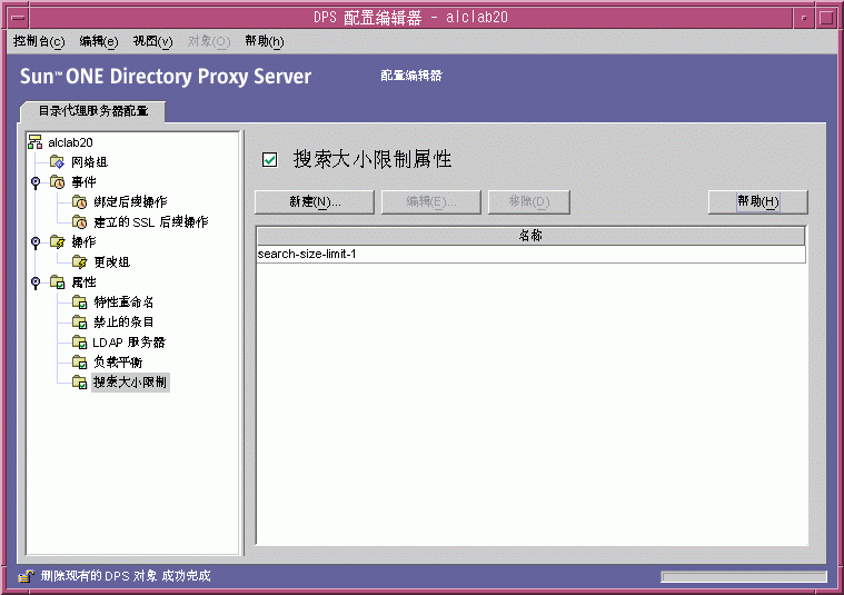

定义搜索大小限制
- 在导航树中,展开“属性”节点,然后选择“搜索大小限制”。
- 单击“新建”。
“搜索大小限制属性”窗口随即出现。
- 使用其余的表单元素来获取希望的结果:
约束。指定是否强制实施大小限制约束。

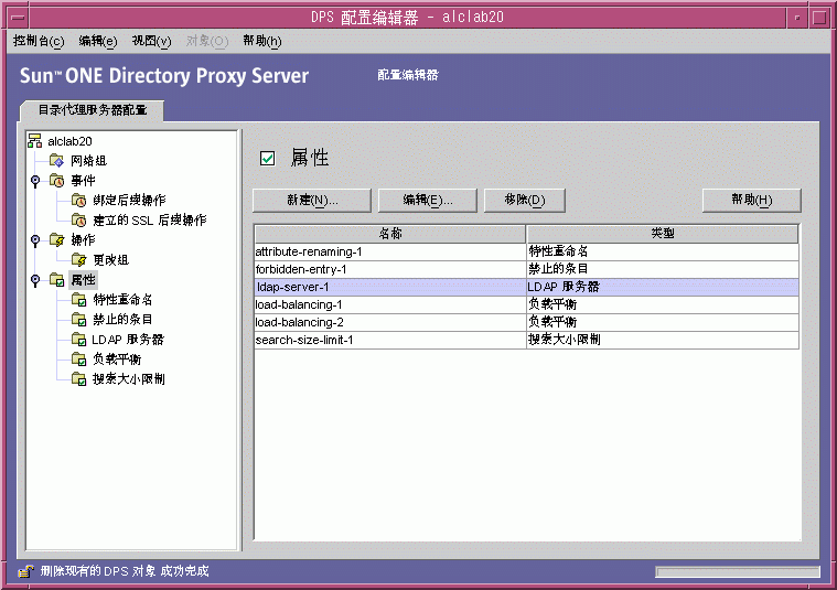

修改属性对象修改属性对象
- 在导航树中,选择“属性”节点。
右侧窗格显示现有属性对象的列表。要查看与特定属性有关的对象,请展开“属性”节点,然后选择您关心的属性。
- 在该列表中,选择要修改的对象并单击“编辑”。
- 进行所需的修改。
- 单击“保存”以保存更改。
Directory Proxy Server 配置被修改,并提示您重新启动基于此配置的服务器。但是,此时请勿重新启动服务器。完成所有配置更改后可以执行此操作。
- 重新启动服务器,如重新启动 Directory Proxy Server 中所述。
