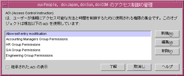

アクセス制御の原則アクセスを定義するためのメカニズムをアクセス制御と呼びます。サーバーが要求を受け取ると、バインド操作でユーザーが提供する認証情報、およびサーバー内で定義されたACI (アクセス制御命令) を使用して、ディレクトリ情報へのアクセスが許可または拒否されます。サーバーは、読み取り、書き込み、検索、比較などのアクセス権を許可または拒否できます。ユーザーに与えられるアクセス権のレベルは、そのユーザーの認証情報によって決まります。
アクセス制御を使用すると、ディレクトリ全体、ディレクトリのサブツリー、ディレクトリ内の特定エントリ (設定タスクを定義するエントリを含む)、エントリ属性の特別なセット、特定エントリの属性値などに対するアクセスを制御できます。アクセス権は、特定ユーザー、特定のグループまたはロールに属するすべてのユーザー、またはそのディレクトリのすべてのユーザーに対して設定できます。また、IP アドレスや DNS 名などによって特定されるクライアントに対してもアクセス権を定義できます。
ACI の構造
ACI は、エントリの属性としてディレクトリ内に格納されます。aci 属性はオペレーショナル属性です。この属性は、そのエントリのオブジェクトクラス用に定義されたものであるかどうかにかかわらず、ディレクトリ内のすべてのエントリで使用できます。aci 属性は、Directory Server がクライアントから LDAP 要求を受け取るときに、どのアクセス権が与えられ、どのアクセス権が拒否されるかを判定するために使用されます。aci 属性が ldapsearch 処理で返されるように指定することができます。
ACI 文は 3 つの主要部分から構成されます。
ACI のアクセス権およびバインドルール部分はペアで設定され、ACR (アクセス制御規則) とも呼ばれます。指定されたターゲットにアクセスする権限が与えられるか拒否されるかは、これに付随するルールが true であると判定されるかどうかによって決まります。詳細は、「ACI の構文」を参照してください。

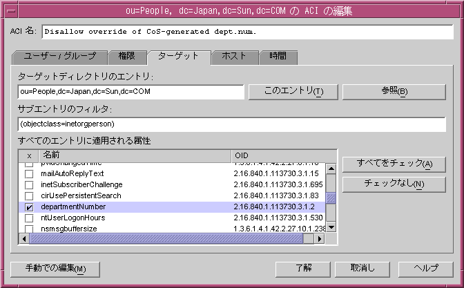

LDAP フィルタを使用したエントリまたは属性のターゲット指定
LDAP フィルタを使用して、一定の基準に一致するエントリのセットをターゲットとして指定できます。このためには、LDAP フィルタとともに targetfilter キーワードを使用する必要があります。ACI を含むエントリの下のサブツリーに含まれるフィルタと一致するすべてのエントリに ACI が適用されます。
targetfilter キーワードの構文は次のとおりです。
ここで、LDAPfilter は、標準的な LDAP 検索フィルタです。フィルタ構文については、「LDAP 検索フィルタ」を参照してください。
たとえば、従業員を表すすべてのエントリに、正社員または契約社員の状態と、勤務時間数の全就業時間に対する割合を表す属性が設定されているとします。契約社員またはパート社員を表すすべてのエントリをターゲットとして指定するには、次のフィルタを使用できます。
ターゲットフィルタでは、ACI のターゲットとしてエントリ全体が選択されます。targetfilter キーワードおよび targetattr キーワードを組み合わせて、ターゲットエントリの属性のサブセットに適用される ACI を作成できます。
次の例に示す LDIF では、Engineering Admins グループのメンバーは、engineering 部門のすべてのエントリの departmentNumber 属性と manager 属性を変更できます。この例では、LDAP フィルタを使用して、businessCategory 属性の値が Engineering に設定されたすべてのエントリを選択しています。

- Directory Server コンソールの最上位レベルにある「ディレクトリ」タブでディレクトリツリーを表示し、アクセス制御を設定するエントリを探します。ACI を編集するには、ディレクトリ管理者または Directory Manager としての権限が必要です。
- このエントリをマウスの右ボタンでクリックし、ポップアップメニューから「アクセス権を設定」を選択します。あるいは、エントリをクリックして選択し、「オブジェクト」メニューから「アクセス権を設定」を選択します。
次の図に示すように、「アクセス制御の管理」ダイアログが表示されます。このダイアログボックスには、選択したエントリで定義されたすべての ACI についての説明が一覧表示され、ACI を修正、削除、および新しく作成できます。
図 6-2 「アクセス制御の管理」ダイアログボックス
「継承された ACI の表示」チェックボックスを選択すると、選択したエントリの親によって定義され、エントリに適用されるすべての ACI が一覧表示されます。継承された ACI を修正または削除することはできません。エントリは定義された場所で管理する必要があります。
- 「新規」をクリックし、選択したオブジェクトとそのサブツリー全体に対する新しいアクセス権を定義します。図 6-3 に示すように、ACI エディタが表示されます。
図 6-3 ACI エディタダイアログ
ダイアログボックス最上部の「ACI 名」には、「アクセス制御の管理」ダイアログボックスに表示される ACI の記述が表示されます。ACI にわかりやすい名前を付けると、ディレクトリで ACI を管理しやすくなります。最下位のエントリ上の継承された ACI を表示する場合には特にそうです。
「アクセス制御エディタ」のタブを使うと、アクセスを受け入れまたは拒否されたユーザー、アクセス中またはアクセス制限中のターゲット、許可されたホスト名および操作時間などの詳細なパラメータを指定できます。「アクセス制御」タブの各フィールドについては、オンラインヘルプを参照してください。
ACI エディタのタブには、ACI 値の内容がグラフィック表示されます。ACI 値を表示してテキストとして編集するには、「手動での編集」ボタンをクリックします。テキストエディタを使用して、タブでは定義できない高度な ACI を定義できます。ただし、ACI 値を編集すると、高度な機能を利用するかどうかに関係なく、それ以後は ACI を視覚的に編集できなくなることがあります。

- アクセス制御エディタで「権限」タブをクリックし、チェックボックスを使用して与える権限を選択します。
- 「ターゲット」タブをクリックし、「このエントリ」をクリックして、ACI のターゲットとして指定されているノードを表示します。
ターゲット DN の値は変更できますが、新しい DN は、選択したエントリの直接的または間接的な子である必要があります。
このノードの下にあるサブツリー内の一部のエントリを ACI のターゲットから外す場合は、「サブエントリのフィルタ」フィールドにフィルタを入力する必要があります。
さらに、ターゲットとして指定する属性を属性リストから選択することによって、ACI の範囲を特定の属性だけに制限できます。

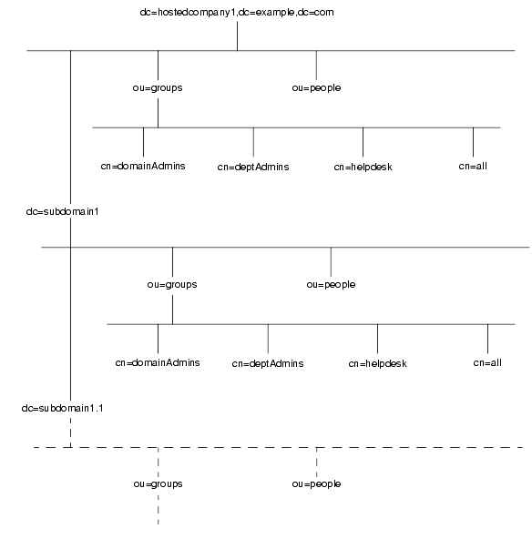

マクロ ACI の利点ともっとも効果的に機能させる方法を例を示しながら説明します。図 6-4 は、全体的な ACI の数を減らすために、マクロ ACI を効果的に利用しているディレクトリツリーです。
この例では、同じツリー構造のサブドメインが同じパターンで繰り返されています (ou=groups,ou=people)。example.com ディレクトリツリーには、サフィックス dc=hostedCompany2,dc=example,dc=com および dc=hostedCompany3,dc=example,dc=com が格納されているので、このパターンはツリー内でも繰り返されています。
ディレクトリツリーに適用される ACI でも、同じパターンが繰り返されています。たとえば、次の ACI は dc=hostedCompany1,dc=example,dc=com ノード上に置かれています。
この ACI は、dc=hostedCompany1,dc=example,dc=com ツリー内のすべてのエントリに対する読み取り権限および書き込み権限を DomainAdmins グループに与えます。
図 6-4 マクロ ACI のディレクトリツリーの例
次の ACI は、dc=hostedCompany1,dc=example,dc=com ノード上に置かれています。
次の ACI は、dc=subdomain1,dc=hostedCompany1, dc=example,dc=com ノード上に置かれています。
次の ACI は、dc=hostedCompany2,dc=example,dc=com ノード上に置かれています。
次の ACI は、dc=subdomain1,dc=hostedCompany2, dc=example,dc=com ノード上に置かれています。
前述の 4 つの ACI の違いは、groupdn キーワード内で指定されている DN だけです。DN 用のマクロを使用することによって、これらの ACI を、ルートツリーの dc=example,dc=com ノードに置かれた 1 つの ACI で置き換えることができます。この ACI は次のようになります。
ターゲットキーワードが未使用の場合は、これを設定する必要があります。
前述の例では、ACI の数が 4 つから 1 つに減っています。ただし、本当の利点は、ディレクトリツリー全体に複数の繰り返しパターンを含めることができることです。
