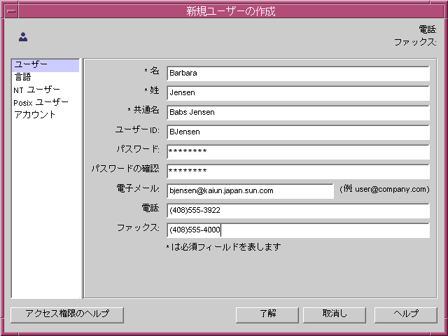

カスタムエディタの左側の列には複数のタブがあり、各タブのフィールドが右側に表示されます。デフォルトでは、すべてのカスタムエディタは、「ユーザー」タブまたは「一般」タブが選択された状態で表示されます。これらのタブには、新しいエントリの名前と説明を入力するためのフィールドが含まれます。
次の図はユーザーエントリのカスタムエディタを示しています。
図 2-1 Directory Server コンソール : ユーザーエントリのカスタムエディタ
- カスタムエディタで、設定する属性のフィールドに値を入力します。フィールド名の隣にアスタリスク (*) が表示されたすべての必須属性には値を入力する必要があります。その他のフィールドには何も入力しなくても問題ありません。複数の値を入力できるフィールドでは、Return で値を区切ります。

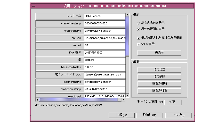

次の図に示すように、汎用エディタが表示されます。
図 2-2 Directory Server コンソール : 汎用エディタ
汎用エディタでは、エントリの属性はアルファベット順に表示され、それぞれの値がテキストボックスに表示されます。読み取り専用属性やオペレーショナル属性などのすべての属性が表示されます。右側のコントロールを使うことで、エディタの表示を変更したり、属性のリストを編集することができます。
- 必要に応じて、「表示」ボックスのコントロールを使用して汎用エディタの表示を変更できます。
- 属性の名前をスキーマに最初に定義したとおりに表示するときは、「属性の名前を表示」オプションを選択します。属性リストの表示が更新され、属性が名前のアルファベット順に表示されます。
- スキーマに属性の別名が定義されている場合に、属性を別名順にリスト表示するときは、「属性の説明を表示」オプションを選択します。通常、別名は属性を明示的に説明します。属性リストの表示が更新され、属性が別名 (説明) のアルファベット順に表示されます。
- エントリのオブジェクトクラスのスキーマで明示的に許可されているすべての属性を表示するときは、「値が設定された属性のみを表示」チェックボックスの選択を解除します。エントリに extensibleObject オブジェクトクラスが含まれる場合、暗黙的にすべての属性が許可されますが、それは表示されません。デフォルトでは、値が定義されている属性だけが表示されます。
- 属性の下のエントリの識別名の表示と非表示を切り替えるときは、「DN を表示」チェックボックスを選択または選択解除します。
- 「再表示」ボタンをクリックすると、そのエントリの現在の内容に基づいて、すべての属性の値が更新されます。
