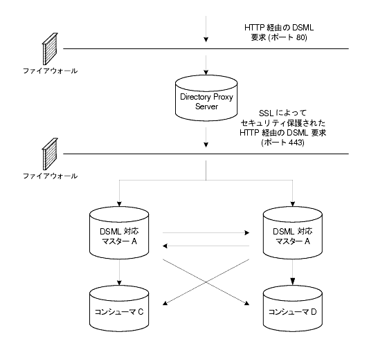

HTTP/SOAP 経由の DSMLv2 の配備
DSML 対応の Directory Server と Sun Java System Web Proxy Server を使用した次の配備例では、非 LDAP クライアントがディレクトリデータとやり取りできます。
図 2-1 DSML 対応のディレクトリの配備例
この配備例では、非 LDAP クライアントアプリケーションからの DSML 形式の更新要求は、まず、HTTP ポート 80 でファイアウォールを通過し、非武装地帯 (DMZ) に入ります。ここから、逆プロキシサーバーとして設定された Directory Proxy Server は、セキュリティ保護された HTTP ポート 443 の使用を強制し、要求は第 2 のファイアウォールを越えてイントラネットドメインに入ります。要求は、DSML に対応していないコンシューマ C、D にレプリケートされる前に、2 つのマスターレプリカ Master A、B で処理されます。
このような配備により、非 LDAP アプリケーションでディレクトリの操作を実行することができます。クライアント要求が単なる検索要求の場合、DSML 対応の Directory Server は、データのコピーが読み取り専用であっても、読み書き両方に対応していても、どちらも検索要求を処理できるので問題ありません。しかし、非 LDAP クライアントが変更要求を送信する場合、DSML 対応 Directory Server は読み書きに対応したデータコピーを保持している必要があります。変更要求を受け取ったコンシューマは、デフォルトの設定では、クライアントの変更要求を正しく実行できる可能性のあるマスターの LDAP URL リストのリフェラルを返します。非 LDAP クライアントアプリケーションに対して HTTP 経由で LDAP URL を返しても、クライアントとディレクトリの間のトラフィックで LDAP を使用しないという目的を果たすことができません。このために読み書き両方に対応したコピーが必要なのです。図 2-1 の配備では、DSML 対応の Directory Server のマスター A、B は読み書き両方に対応したデータコピーを保持します。これらのマスターは、変更要求を処理し、DSML に対応していないコンシューマ C、D にデータをレプリケートします。
DSML フロントエンドは、アクセスを制限した HTTP サーバーを構築しています。このサーバーは、DSML HTTP ポスト処理だけを受け付け、SOAP/DSML 仕様に準拠していない要求を拒否します。これにより、その他の種類の HTTP Web サーバーと比較してリスクの範囲は狭められています。配備に DSML 対応の Directory Server を含めるときは、それでもなお次のセキュリティ上の注意点に留意する必要があります。
