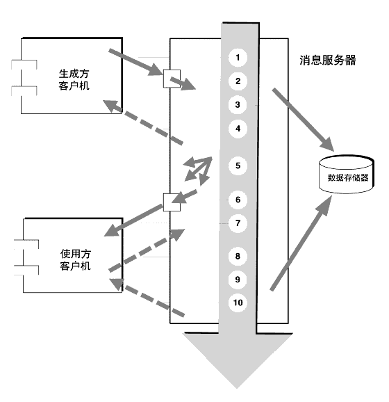

影响性能的因素消息延迟和消息吞吐量是两个主要的性能指示器,它们通常取决于典型消息在完成消息传送过程中的各个步骤时所需的时间。下面步骤显示了如何以持久、可靠的方式传送消息。这些步骤将在插图之后讲述。
图 9-1 通过 Message Queue 服务传送消息
由于这些步骤是连续的,所以它们中的任何一个都可能成为消息从生成方客户机到使用方客户机的传送过程中的瓶颈。这些步骤中的大多数都取决于消息传送系统的物理特征:网络带宽、计算机处理速度和消息服务器体系结构等等。但是,有一些步骤还取决于消息传送应用程序的特征和该应用程序要求的可靠性级别。

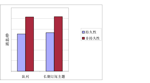

持久性和非持久性模式的性能之间可以有很大的差别。图 9-2 比较了在两种可靠的传送情况下持久性和非持久性消息的吞吐量:同时将 10k 大小的消息传送至队列和长期订阅的主题。两种情况下都使用 AUTO_ACKNOWLEDGE 确认模式。

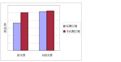

图 9-3 比较了两种情况下的长期订阅和非长期订阅主题目标的吞吐量:10K 大小的持久性和非持久性消息。两种情况下都使用 AUTO_ACKNOWLEDGE 确认模式。
从图 9-3 中可以看到只有在持久性消息情况下,使用长期订阅的性能影响才会很明显,出现这种影响是因为持久性消息只有在长期订阅时才会永久存储,如上文所述。

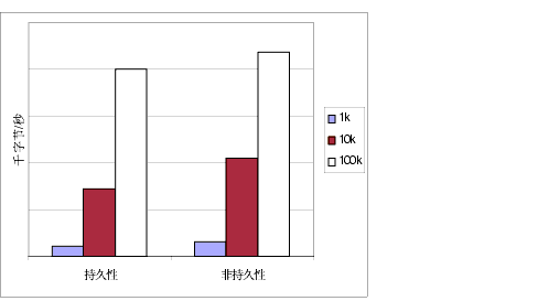

图 9-4 比较了在两种情况下,1k、10k 和 100k 大小的消息的吞吐量(KB/秒):持久性和非持久性消息。每种情况都将消息发送至队列目标,并使用 AUTO_ACKNOWLEDGE 确认模式。
图 9-4 显示在这两种情况下,传送较大消息的开销都比传送较小消息时要少。您还可以看到在 1k 和 10k 大小的消息上出现的情况:非持久性消息较持久性消息接近 50% 的性能提高在 100k 大小的消息上并未得到体现,可能是因为在这种情况下,网络带宽已经成为消息吞吐量的瓶颈。

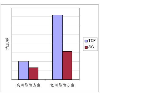

- 与 TCP 相比,连接服务协议本身就慢。例如,基于 SSL 或基于 HTTP 的协议比 TCP 要慢(请参见图 9-5)。
要确认这是否就是问题的起因,请执行下列操作:
如果您使用的是基于 SSL 或基于 HTTP 的协议,请尝试使用 TCP,然后比较传送时间。
要解决此问题,请执行下列操作:

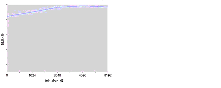

应用程序的要求通常会限定要使用的协议,因此您可以做的事情就很少了,无非是按“调整传输协议”中所述尝试调整协议而已。
尝试调整协议,并查看是否发生了变化。
要解决此问题,请执行下列操作:
尝试按“调整传输协议”中所述调整协议。

inbufsz/outbufsz
inbufsz 属性用于在读取来自套接字的数据的输入流上设置缓冲区大小。同样,outbufsz 用于设置代理用来将数据写入套接字的输出流的缓冲区大小。
通常,这两个参数都应该设置为比收发的平均数据包要稍大的值。一个很好的经验是将这些属性值设为平均数据包的大小再加上 1k(舍入为最接近的 k 值)。
例如,如果代理正在接收主体大小为 1k 的数据包,则该数据包的总体大小(消息主体 + 标题 + 属性)约为 1200 字节。大小为 2k(2048 字节)的 inbufsz 可以提供合理的性能。
增大 inbufsz 或 outbufsz(使其大于该值)可以稍微提高性能,但这样会增加每个连接所需的内存。
图 9-6 显示对大小为 1K 的数据包更改 inbufsz 的结果。
图 9-7 更改大小为 1K(1024 字节)的数据包的 inbufsz 的结果

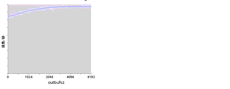

图 9-8 显示对大小为 1K 的数据包更改 outbufsz 的结果。
图 9-8 更改大小为 1K(1024 字节)的数据包的 outbufsz 的结果
