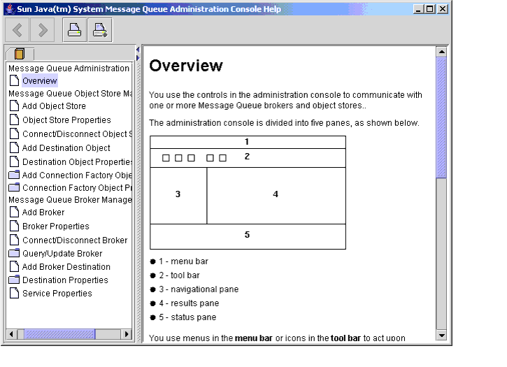

取得說明
在功能表列的最右端可以找到 [Help] 功能表。
若要顯示管理主控台說明資訊
- 下拉 [Help] 功能表並選擇 [Overview]。畫面上將會顯示說明視窗。
請注意說明資訊的組織方式。左側的導覽窗格顯示目錄表;右側的結果窗格顯示您在導覽窗格選取的任何項目的內容。
查看 [Help] 視窗的結果窗格。它顯示管理主控台的框架視區,可識別每個主控台窗格的使用。
- 查看 [Help] 視窗的導覽窗格。它以三個區域管理主題:簡介、物件倉庫管理和代理程式管理。每個區域均包含檔案與資料夾。每個資料夾為包含多個標籤的對話方塊提供說明;每個檔案為單個對話方塊或標籤提供說明。
您的第一項主控台管理工作 (「新增代理程式」) 將是建立可透過主控台管理的代理程式的參考。但是開始之前,請先檢查線上說明以獲得資訊。
- 在 [Help] 視窗的目錄窗格中,按一下 [Add Broker] 項目。
請注意結果窗格已經變更。它此時包含介紹新增代理程式涵義的文字,還包含描述 [Add Broker] 對話方塊中每個欄位之使用的文字。欄位名稱以粗體文字顯示。
- 閱讀此說明文字。
- 關閉 [Help] 視窗。

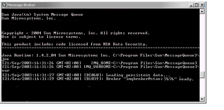

您可以從 Windows 上的 [開始] > [程式集] 功能表啟動代理程式,或透過使用 imqbrokerd 指令啟動。如果您使用 imqbrokerd 指令,則可以使用指令行選項來指定代理程式配置資訊。如果您使用 [程式集] 功能表,則可以使用主控台以及第 5 章「啟動與配置代理程式」中所述的其他方法來指定配置資訊 。
代理程式支援與應用程式用戶端以及管理用戶端的通訊。它透過不同的連接服務進行通訊,因此您可以將代理程式配置為執行這些服務的任何一項或者全部。如需有關連接服務的更多資訊,請參閱「連接服務」。
啟動代理程式
您無法使用管理主控台啟動代理程式。啟動代理程式的步驟如下所述 (也可參閱第 5 章「啟動與配置代理程式」)。
若要啟動代理程式
在向管理主控台中的代理程式新增參考之前,您不必啟動此代理程式,但是您必須啟動代理程式之後才可以與其連接。

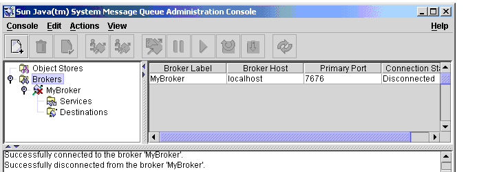

查看導覽窗格。您剛新增的代理程式應已在 [Broker] 下列出。代理程式圖示上的紅色 X 表示此代理程式目前尚未連接至主控台。
- 在 [MyBroker] 上按一下滑鼠右鍵,然後從快顯功能表中選擇 [Properties]。
畫面上將會顯示代理程式特性對話方塊。您可以使用此對話方塊更新您在新增此代理程式時指定的任何特性。
- 按一下 [Cancel] 以關閉此對話方塊。

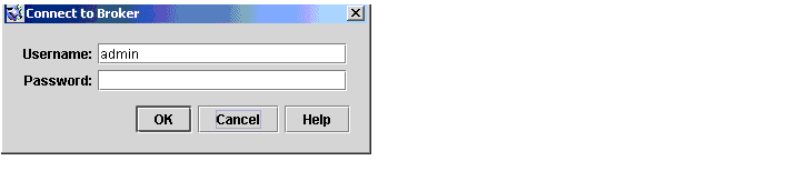

連接至代理程式
若要連接至代理程式
- 在 MyBroker 上按一下滑鼠右鍵,然後選擇 [Connect to Broker]。
畫面上將會顯示對話方塊,可讓您指定您的名稱和密碼。
- 在 [Password] 欄位中輸入 admin,或輸入您在「變更管理員密碼」中為密碼指定的任何值。
指定使用者名稱 admin 並提供正確的密碼可讓您連接至代理程式,並擁有管理權限。
- 按一下 [OK] 以連接至此代理程式。
連接至此代理程式之後,您可以從 [Actions] 功能表中選擇以獲得有關代理程式的資訊、暫停並繼續代理程式、關閉並重新啟動代理程式以及與代理程式中斷連接。

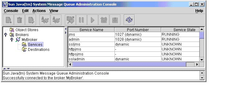

檢視連接服務
透過代理程式提供的連接服務和它支援的實體目標可以識別此代理程式。
若要檢視可用的連接服務
- 在導覽窗格中選取 [Services]。
可用的服務會在結果窗格中列出。對於每種服務,均會提供其名稱、連接埠號與狀態。
- 按一下結果窗格中的 jms 服務選取此服務。
- 下拉 [Actions] 功能表並注意反白顯示的項目。
您便可以暫停 jms 服務或檢視與更新其特性。

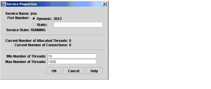

- 從 [Actions] 功能表中選擇 [Properties]。
請注意,透過使用 [Service Properties] 對話方塊,您可以為服務指定靜態連接埠號,還可以變更配置給此服務的最小和最大執行緒數量。
- 按一下 [OK] 或 [Cancel] 以關閉 [Properties] 對話方塊。
- 在結果窗格中選取 admin 服務。
- 下拉 [Actions] 功能表。
請注意您無法暫停此服務 (暫停項目已停用)。admin 服務是管理員與代理程式的連結。如果暫停此服務,您將無法再存取代理程式。
- 選擇 [Actions] > [Properties] 以檢視 admin 服務的特性。
- 當您完成之後,按一下 [OK] 或 [Cancel]。

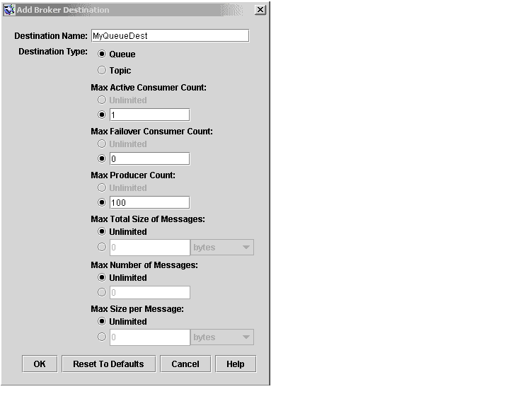

將實體目標新增至代理程式
依預設,已啟用代理程式自動建立目標的功能,以便讓代理程式動態建立實體目標。因此,在開發環境中,您不需明確建立目標來測試用戶端程式碼。
但是,在生產配置中,會建議您明確建立實體目標。這樣可讓您 (管理員) 充分地瞭解在代理程式上使用的目標。
透過配置 imq.autocreate.topic 或 imq.autocreate.queue 特性,您可以控制代理程式是否可以新增自動建立的目標。如需更多資訊,請參閱「自動建立的 (對應管理員建立的) 目標」。
在本節指導中,您可將實體目標新增至代理程式。您應注意指定給此目標的名稱;稍後當您建立與此實體目標相對應的受管理物件時將需要此名稱。
若要將佇列目標新增至代理程式

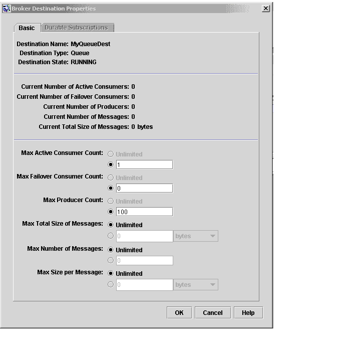

若要檢視實體目標的特性

取得有關主題目標的資訊
代理程式主題目標的特性對話方塊包括一個列示長期訂閱資訊的附加標籤。此標籤在佇列目標為停用狀態。
您可以使用此對話方塊:

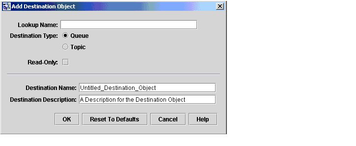

若要將目標新增至物件倉庫
- 在導覽窗格的中的 [Destination] 節點 (於 [MyObjectStore] 節點下) 上按一下滑鼠右鍵。
- 選擇 [Add Destination Object]。
管理主控台會顯示 [Add Destination Object] 對話方塊,您可用來指定有關此物件的資訊。
- 在 [Lookup Name] 欄位中輸入「MyQueue」。
使用此查找名稱可以找到正在使用 JNDI 查找呼叫的物件。在範例應用程式中,此呼叫如下:
queue=(javax.jms.Queue)ctx.lookup("MyQueue");
- 為 [Destination Type] 選擇 [Queue] 單選按鈕。
- 在 [Destination Name] 欄位中輸入 MyQueueDest。
此名稱為您在代理程式上新增實體目標時指定的名稱 (請參閱「將實體目標新增至代理程式」)。
- 按一下 [OK]。

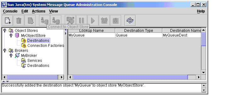

- 在導覽窗格中選取 [Destination],並注意有關剛新增的佇列目標受管理物件的資訊在結果窗格中的顯示方式。

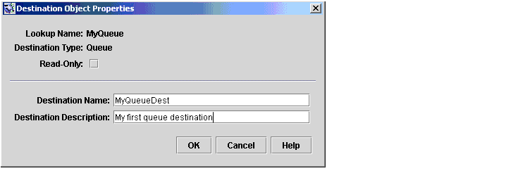

受管理物件特性
若要檢視或更新受管理物件的屬性,您需要在導覽窗格中選取 [Destinations] 或 [Connection Factories],在結果窗格中選取特定的物件然後選擇 [Actions] > [Properties]。
若要檢視或更新目標物件的特性
