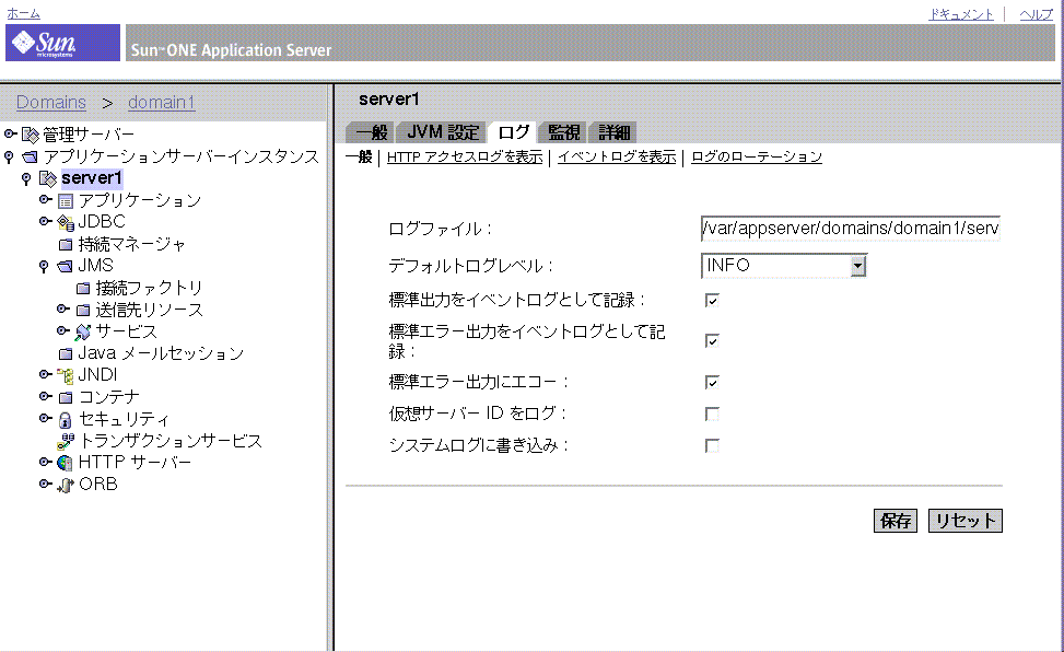

server.log でのデフォルトのログ
UNIX と Windows のどちらのプラットフォームでも、ログファイルは log サブディレクトリの server.log に作成されます。インスタンスのサーバーコンポーネントと仮想サーバーのすべてから得られたログが、このファイルに収集されます。
デフォルトでは、サーバー全体のログレベルを設定できます。ただし、デフォルトのログレベルをオーバーライドして、特定のサブシステムについて設定することも可能です。また、stdoutstderr をサーバーのイベントログへリダイレクトすることや、オペレーティングシステムのシステムログにログの出力することもできます。さらに、stdoutstderr の内容をサーバーのイベントログに出力することもできます。デフォルトでは、ログメッセージは、指定されたサーバーログファイルと stderr に送られます。
その他、ログメッセージに仮想サーバー ID を加える機能もあります。これは、複数の仮想サーバーを使用する際、同じログファイルへメッセージを記録するのに便利な機能です。ログメッセージをシステムログに書き込むこともできます。その場合、server.log ファイルではログされません。ログの生成と管理には、UNIX では syslog ログサービスが使用され、Windows ではシステムログサービスが使用されます。
また、server.xml 属性を使用して、このファイルの内容を管理することもできます。server.xml ファイルの詳細については、『Sun ONE Application Server 管理者用設定ファイルリファレンス』を参照してください。

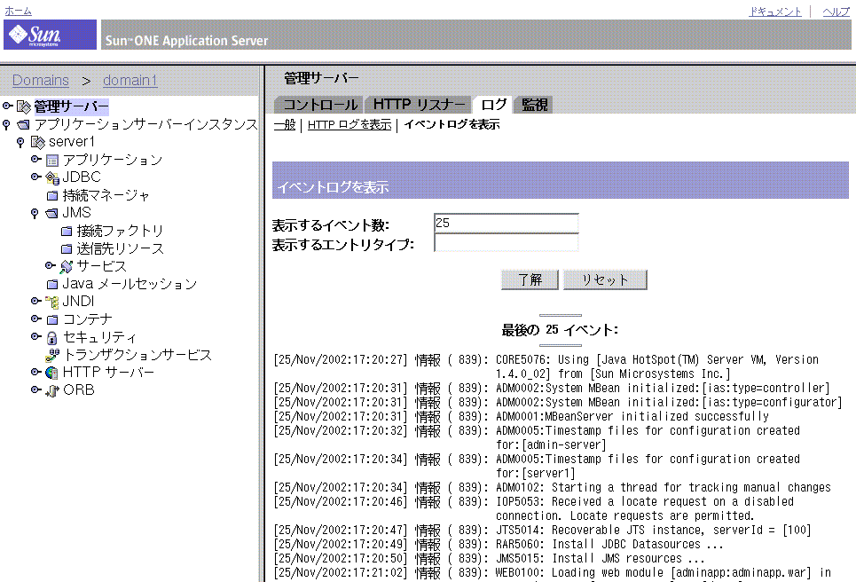

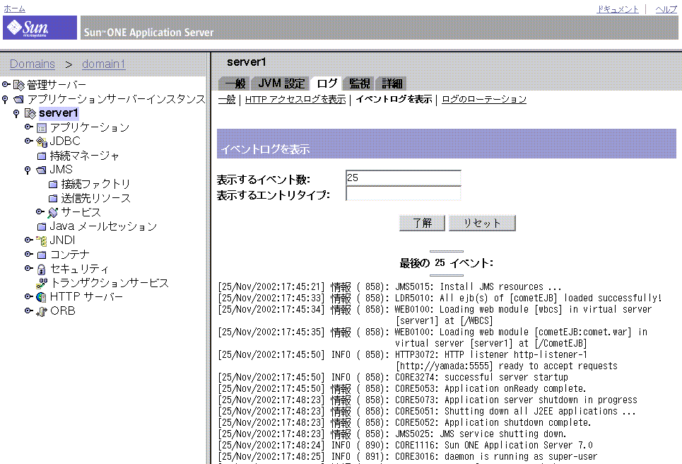

server.log の例
server.log の例を次に示します。
タイムスタンプ、 ログレベル、 (PID vsid(オプション)):メッセージ ID:メッセージ
[01/Aug/2002:11:39:31] INFO ( 1224): CORE1116:Sun ONE Application Server 7.0
[01/Aug/2002:11:39:36] INFO ( 1224):CORE5076:Using [Java HotSpot(TM) Server VM, Version 1.4.0_02-20020712] from [Sun Microsystems Inc.]
[01/Aug/2002:11:39:50] INFO ( 1224): JMS5023: JMS service successfully started. Instance Name = domain1_server1, Home = [D:¥install_7_29¥imq¥bin].
[01/Aug/2002:11:39:53] INFO ( 1224):CIS0056:Creating TCP ServerConnection at [EndPoint [IIOP_CLEAR_TEXT:192.18.145.66:3700:false]]
[01/Aug/2002:11:39:53] INFO ( 1224):CIS0057:Created TCP ServerConnection at [EndPoint [IIOP_CLEAR_TEXT:192.18.145.66:3700:false]]
[01/Aug/2002:11:39:54] INFO ( 1224):CIS0054:Creating TCP Connection from [-] to [EndPoint [IIOP_CLEAR_TEXT:192.18.145.66:3700:false]]

管理サーバーおよびデフォルトのアプリケーションサーバーインスタンスに対する server.log ファイル (または syslog) のデフォルトのログレベルは、INFO です。アプリケーションサーバーインスタンスでデフォルトのログレベルを使用する場合は、エラーと情報メッセージが記録されます。こうしたメッセージを記録しない場合は、server.xml ファイルのログレベル、または管理サーバーの管理インタフェースとデフォルトのサーバインスタンスに設定されているログレベルを、WARNING または SEVERE に変更します。
サーバーに対するデフォルトのログレベルは、log-service 要素によって設定できます。この設定は、ログレベルが「default」に設定されているすべての要素に反映されます。
ログを有効に設定すると、Sun ONE Application Server サブシステムごとに、ログレベルを割り当てることができます。ログレベルは、実行時に記録されるメッセージ情報の量を調整するのに役立ちます。ログレベルは、目的のサブシステムの server.xml ファイルで指定されます。ログレベルを指定するには、選択したサブシステムの管理インタフェースを使用するか、server.xml ファイルを直接編集して、選択したサブシステムに適切なログレベルを設定します。
警告
server.xml ファイルを手動で編集すると、構文エラーでサーバーの起動が失敗する可能性があります。設定ファイルを手動で編集する方法については、『Sun ONE Application Server 管理者用設定ファイルリファレンス』の「設定ファイルの手動編集」を参照してください。
管理インタフェースでログレベルを設定する例は、「JMS サービスのログレベル」の図に示されています。各サブシステムやコンポーネントに対するログレベルを server.xml ファイルで直接設定する方法については、『Sun ONE Application Server 管理者用設定ファイルリファレンス』を参照してください。

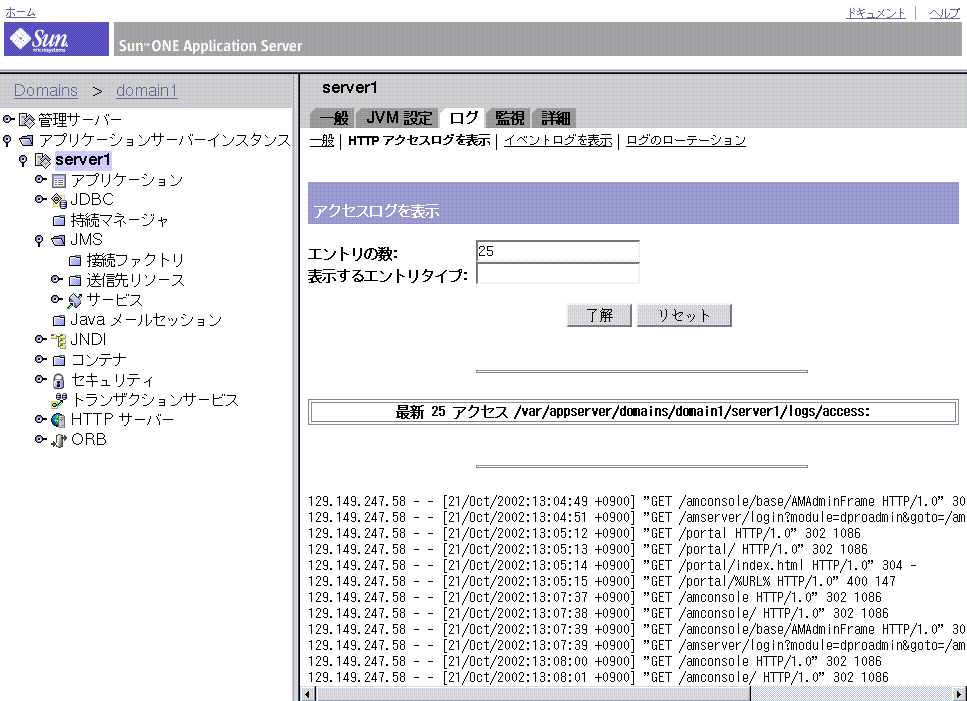

ログファイルの管理
アクセスログファイルとイベントログファイル (server.log) が自動的にアーカイブされるように設定できます。指定した時刻、または指定した間隔で、ログがローテーションされます。Sun ONE Application Server は、古いログファイルに保存日時を含めた名前を付けて保存します。
複数の仮想サーバーを作成し、仮想サーバーごとにログファイルを関連付けることができますが、仮想サーバーごとのログのローテーションはサポートされていません。
たとえば、1 時間おきにアクセスログファイルをローテーションし、このファイルを「access.199907152400」という名前で保存するように設定することができます。ログファイルの名前は、年、月、日、および 24 時間形式の時間が連結された単一の文字列になります。ログアーカイブファイルの形式は、設定したログローテーションの種類によって異なります。

管理インタフェースによるログの設定
この節では、Sun ONE Application Server の管理インタフェースを使って、サーバーワイド (グローバル) な要素、指令、およびアプリケーションコンポーネントに適用できるログサービスオプションを設定する方法を説明します。
この節には次の項目があります。
ログサービスの設定
ログサービスは、server.xml ファイルの J2EE サービス要素カテゴリ内の要素で指定します。『Sun ONE Application Server 管理者用設定ファイルリファレンス』を参照してください。ログサービスは、次のログファイルを含むシステムログサービスを設定するために使用されます。
システムログサービスの設定では、ログサービス要素の属性値を指定します。
図 5-3 サービスインスタンスのログサービス管理
この図は、管理サーバーのログサービスオプションを示しています。
「サービスインスタンスのログサービス管理」の図で示されるように、管理インタフェースでは、次に示すログサービス要素の属性を設定できます。
ログサービスのリンクには、管理インタフェースの左側のペインで、サーバーインスタンスのツリー階層を展開するとアクセスできます。次の表に、設定可能な属性とそのデフォルト値および許容値の範囲を示します。

属性
デフォルト値
説明
file
server.log1
省略可能。サーバーログの名前または場所をオーバーライドする。サーバーログが格納されているファイルおよびディレクトリは、サーバーを実行するユーザーアカウントに関係なく、常に書き込み可能な状態にしておくことが必要
level
INFO
省略可能。別の要素によってサーバーログに記録されるメッセージのデフォルトタイプを制御する。有効な値 (降順) は以下のとおり。FINESTFINERFINECONFIGINFOWARNINGSEVEREALERTFATAL
各値は、それよりも低いレベルの値のすべてのメッセージをログに記録する。たとえば、FINEST ではすべてのメッセージが記録され、FATAL では FATAL メッセージだけが記録される。デフォルト値は INFO であり、INFOWARNINGSEVEREALERTFATAL のすべてのメッセージがログに記録される
log-stdout
True
省略可能。true の場合、stdout 出力がサーバーログにリダイレクトされる。有効な値は onoffyesno10truefalse
log-stderr
True
省略可能。true の場合、stderr 出力がサーバーログにリダイレクトされる。有効な値は onoffyesno10truefalse
echo-log-messages-to-stderr
True
省略可能。true の場合、サーバーログに加えてログメッセージが stderr に送信される。有効な値は onoffyesno10truefalse
create-console
False
省略可能。true の場合、stderr 出力用に Windows オペレーティングシステムのコンソールウィンドウが作成される。有効な値は onoffyesno10truefalse
log-virtual-server-id
False
省略可能。true の場合、仮想サーバー ID が仮想サーバーログに表示される。複数の virtual-server 要素が同じログファイルを共有している場合に有用
use-system-log
False
true の場合、UNIX syslog サービスまたは Windows イベントログを使ってログの作成と管理が行われる

アクセスログファイルの表示
管理サーバーとアプリケーションサーバーインスタンスのどちらの HTTP ログファイルも表示できます。
管理サーバーの HTTP ログを表示するには、管理インタフェースの左側のペインで「管理サーバー」を選択し、右側のページで「ログ」タブを選択します。「HTTP アクセスログを表示」リンクが表示されます。このリンクを選択すると、設定済みのアクセスログが表示されます。表示されるログの例は、「管理サーバーの HTTP アクセスログ表示」の図に示されています。

アプリケーションサーバーインスタンスのアクセスログを表示するには、管理インタフェースの左側のペインで表示するサーバーインスタンスをクリックします。右側のペインで「ログ」タブをクリックします。表示したいログのリンクをクリックすると、該当のサーバーインスタンスのアクティブな設定済みアクセスログが表示されます。「アプリケーションサーバーインスタンスのアクセスログ表示」の図に例を示します。
図 5-5 アプリケーションサーバーインスタンスのアクセスログ表示
この図は、管理サーバーインスタンスのアクセスログ表示を示しています。
イベントログファイルの表示
管理サーバーとアプリケーションサーバーインスタンスのどちらのアクティブなイベントログファイルも表示できます。
管理サーバーのイベントログを表示するには、左側のペインで「管理サーバー」を選択し、右側のページで「ログ」タブを選択します。「イベントログを表示」リンクが表示されます。このリンクを選択すると、設定済みのイベントログが表示されます。表示されるログの例は、「管理サーバーのイベントログ表示」の図に示されています。
図 5-6 管理サーバーのイベントログ表示
この図は、管理サーバーのイベントログ表示を示しています。
管理サーバーインスタンスのイベントログを表示するには、管理インタフェースの左側のペインでサーバーインスタンスを選択し、右側のペインで「ログ」タブを選択します。「イベントログを表示」リンクが表示されます。このリンクを選択すると、設定済みのイベントログが表示されます。表示されるログの例は、「アプリケーションサーバーインスタンスのイベントログ表示」の図に示されています。
図 5-7 アプリケーションサーバーインスタンスのイベントログ表示
この図は、管理サーバーインスタンスのイベントログ表示を示しています。
