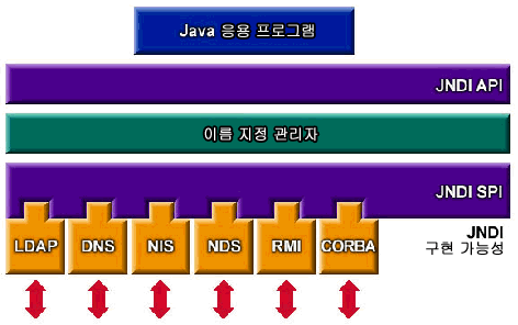

JNDI 구조

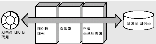

JNDI 구조는 API (Application Programmer's Interface)와 SPI (Service Provider Interface)로 구성됩니다. Java 응용 프로그램은 JNDI API를 사용하여 다양한 이름 지정 및 디렉토리 서비스를 액세스합니다. SPI는 다양한 이름 지정 및 디렉토리 서비스가 투명하게 플러그 인되게 함으로써 Java 응용 프로그램이 JNDI API를 사용하여 해당 서비스에 액세스할 수 있게 해줍니다. 다음의 "JNDI 구조의 개요" 그림은 JNDI API를 통해 액세스할 수 있는 서비스를 보여줍니다.
그림 10-1 JNDI 구조의 개요
JNDI 구조를 전체적으로 보여주는 그림입니다.

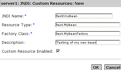

관리 인터페이스를 사용하여 사용자 정의 자원을 만들려면 다음을 수행합니다.
  1. 관리 인터페이스의 왼쪽 창에서 JNDI 구성을 수정할 Sun ONE Application Server 인스턴스를 엽니다.
  2. "JNDI" 탭을 열고 "사용자 정의 자원"을 누릅니다. 사용자 정의 자원이 이미 만들어져 있으면 오른쪽 창에 나열됩니다. 새 사용자 정의 자원을 만들려면 "새로 만들기"를 누릅니다. 관리 인터페이스의 오른쪽 창에 "JNDI 사용자 정의 자원 페이지"가 표시됩니다.
그림 10-2 JNDI 사용자 정의 자원 페이지
JNDI 사용자 정의 자원 페이지에 대한 구성 가능한 설정을 보여주는 그림입니다.
  1. 자원을 액세스하는 데 사용할 이름을 "JNDI 이름" 필드에 입력합니다. 이 이름은 JNDI 이름 지정 서비스에 등록됩니다.
  2. 위의 예에서와 같이 "자원 유형" 필드에 전체 유형 정의를 입력합니다. 자원 유형 정의는 xxx.xxx 형식을 따라야 합니다.
  3. 만들고 있는 사용자 정의 자원에 대한 팩토리 클래스 이름을 "팩토리 클래스" 필드에 입력합니다. 팩토리 클래스는 팩토리 클래스에 대한 사용자 지정 이름입니다. 이 클래스는 javax.naming.spi.ObjectFactory 인터페이스를 구현합니다.
  4. 만들고 있는 자원에 대한 설명을 "설명" 필드에 입력합니다. 이 설명은 문자열 값이므로 최대 250자까지 입력할 수 있습니다.
  5. 사용자 정의 자원을 활성화하려면 "사용자 정의 자원 사용" 확인란을 선택합니다.
  6. 사용자 정의 자원을 저장하려면 "확인"을 누릅니다.

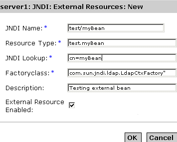

외부 JNDI 자원 만들기
관리 인터페이스를 사용하여 외부 자원을 만들려면 다음을 수행합니다.
  2. JNDI를 열고 "외부 자원"을 선택합니다. 외부 자원이 이미 만들어져 있으면 오른쪽 창에 나열됩니다. 새 외부 자원을 만들려면 "새로 만들기"를 누릅니다.
  3. 관리 인터페이스의 오른쪽 창에 "JNDI 외부 자원 페이지"에 표시된 다음 창이 나타납니다.
그림 10-3 JNDI 외부 자원 페이지
구성 가능한 JNDI 외부 자원 옵션을 보여주는 그림입니다.
  3. 외부 리포지토리에서 조회할 JNDI 값을 "JNDI 조회" 필드에 입력합니다. 예를 들어, Bean 클래스를 테스트하기 위해 외부 자원을 만들어 외부 리포지토리에 연결하는 경우 JNDI 조회는 cn=testmybean을 읽을 수 있습니다.
  4. com.sun.jndi.ldap와 같은 JNDI 팩토리 클래스 외부 리포지토리를 "팩토리 클래스" 필드에 입력합니다. 이 클래스는 javax.naming.spi.ObjectFactory 인터페이스를 구현합니다.
  5. 만들고 있는 자원에 대한 설명을 "설명" 필드에 입력합니다. 이 설명은 문자열 값이므로 최대 250자까지 입력할 수 있습니다.
  6. 외부 자원을 활성화하려면 "외부 자원 사용" 확인란을 선택합니다.
  7. 사용자 정의 자원을 저장하려면 "확인"을 누릅니다.

jndi-lookup-name="cn=myBean"
res-type="test.myBean"
factory-class="com.sun.jndi.ldap.LdapCtxFactory">
<property name="PROVIDER-URL" value="ldap://ldapserver:389/o=myObjects" />
<property name="SECURITY_AUTHENTICATION" value="simple" />
<property name="SECURITY_PRINCIPAL", value="cn=joeSmith, o=Engineering" />
<property name="SECURITY_CREDENTIALS" value="changeit" />
</external-jndi-resource>

객체 지향 프로그래밍 시스템에서 지속성 데이터는 응용 프로그램 코드에 의해 조작되는 하나 이상의 데이터 객체로 메모리에 표현됩니다. 일반적으로 데이터 저장소의 지속성 데이터와 메모리에 표현된 지속성 데이터 객체 간의 대응은 다음의 "기본 지속성 체계" 그림에 표시된 대로 많은 소프트웨어 계층을 통해 이루어집니다.
그림 10-4 기본 지속성 체계
메모리에 표현된 지속성 데이터에 사용되는 기본 지속성 체계를 보여주는 그림입니다.
각 데이터 저장소에는 데이터 저장소와 응용 프로그램 간의 연결을 설정하고 유지하는 데 사용되는 드라이버 소프트웨어를 통해 외부 영역과 연결되는 인터페이스가 있습니다. 이 연결이 설정되면 질의어를 사용하여 데이터 저장소로부터 정보를 검색하여 응용 프로그램으로 읽어들이거나 반대로 응용 프로그램에서 데이터 저장소로 데이터를 기록할 수 있습니다. 다른 계층은 메모리의 데이터 객체와 데이터 저장소의 정보 간의 매핑을 제공합니다.
이러한 일반 체계를 통해 프로그래머는 지속성 데이터를 응용 프로그램에서 사용하고 조작할 수 있는 런타임 객체로 표현할 수 있습니다. 이러한 체계는 CRUD로 축약되기도 하는 모든 기본 지속성 작업을 지원합니다.

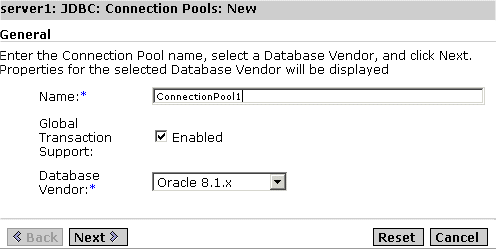

관리 인터페이스를 사용하여 새 JDBC 연결 풀 만들기
관리 인터페이스를 사용하여 새 JDBC 연결 풀을 만들려면 다음을 수행합니다.
  1. 관리 인터페이스의 왼쪽 창에서 JDBC 연결 풀을 만들 Sun ONE Application Server 인스턴스를 엽니다.
  2. Sun ONE Application Server에 나열된 J2EE 서비스 목록에서 JDBC를 선택하여 그 아래의 ConnectionPools 탭을 엽니다. "새 JDBC 연결 풀 만들기" 그림과 같은 화면이 관리 인터페이스의 오른쪽 창에 표시됩니다.
그림 10-7 새 JDBC 연결 풀 만들기
새 JDBC 연결 풀을 만들 수 있는 관리 인터페이스의 창을 보여주는 그림입니다.
  1. 만들고 있는 연결 풀의 JNDI 이름을 "이름" 필드에 입력합니다.
  2. 새 연결 풀에 대해 전역 트랜잭션 지원을 활성화하려면 "전역 트랜잭션 지원 사용" 확인란을 선택합니다. 전역 트랜잭션에 참여할 수 있는 연결 풀을 XA 가능 연결 풀이라고 합니다.
  3. "데이터베이스 공급업체" 드롭다운 목록에서 데이터베이스 공급업체를 선택하고 "다음"을 누릅니다. 다음과 같은 화면에서 연결 풀 설정을 구성해야 합니다.

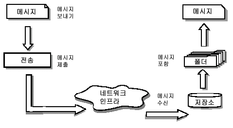

JavaMail API는 일반 클라이언트 응용 프로그램을 위한 표준 메일 처리 과정을 구성하는 다음 기능을 수행합니다.
다음 그림은 JavaMail API가 메시지를 처리하는 과정을 보여줍니다.
그림 10-8
JavaMail API에서 메시지를 처리하는 과정을 보여주는 그림입니다.
JavaMail API의 메시지 처리 과정

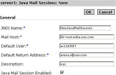

  1. 관리 인터페이스의 왼쪽 창에서 새 JavaMail 세션을 만들 Sun ONE Application Server 인스턴스를 확장합니다.
  2. "JavaMail 세션"을 누릅니다. 관리 인터페이스 오른쪽 창의 "JavaMail 세션 구성" 그림에 표시된 다음 창이 나타납니다.
그림 10-9 JavaMail 세션 구성
JavaMail 세션이 어떻게 구성되어 있는지를 보여주는 그림입니다.
  1. 만들고 있는 JavaMail 세션에 대한 JNDI 이름을 "JNDI 이름" 텍스트 필드에 입력합니다. JavaMail 자원을 서버에 등록하면 JNDI 조회를 사용하여 모든 J2EE 응용 프로그램 구성 요소에서 해당 자원을 참조할 수 있습니다.
  2. 기본 메일 서버의 DNS 이름을 "메일 호스트" 텍스트 필드에 지정합니다. 프로토콜 관련 호스트 등록 정보가 없는 경우 저장소 및 전송 객체의 연결 메소드는 이 등록 정보를 사용하여 대상 호스트를 찾습니다.
  3. 메일 서버에 연결할 때 제공할 사용자 이름을 "기본 사용자" 텍스트 필드에 지정합니다. 프로토콜 관련 사용자 이름 등록 정보가 없는 경우 저장소 및 전송 객체의 연결 메소드는 이 등록 정보를 사용하여 사용자 이름을 가져옵니다.
  4. 현재 사용자의 기본 반송 주소를 "기본 반송 주소"에 지정합니다. 기본 주소의 형식은 username@host이어야 합니다.
  5. "설명" 필드에 이 JavaMail 세션에 대한 설명을 입력합니다.
  6. 만든 JavaMail 세션을 활성화하려면 "JavaMail 세션 사용" 확인란을 선택합니다.
  7. 구성한 새 JavaMail 세션을 저장하려면 "확인"을 누릅니다.

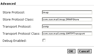

  1. 이러한 특정 JavaMail 세션에 사용할 저장소 프로토콜(예: POP3, IMAP)을 "저장소 프로토콜" 텍스트 필드에 지정합니다.
  2. 표시한 저장소 프로토콜의 클래스 이름을 예에 표시된 대로 "저장소 프로토콜 클래스" 텍스트 필드에 지정합니다.
  3. 이러한 JavaMail의 특정 세션에 사용할 전송 프로토콜(예: SMTP)을 "전송 프로토콜" 텍스트 필드에 입력합니다.
  4. 이 세션에 대해 표시한 전송 프로토콜의 클래스 이름을 위의 예에서 표시한 대로 "전송 프로토콜 클래스" 텍스트 필드에 지정합니다.
  5. 이러한 JavaMail의 특정 세션 디버깅을 활성화하려면 "디버그 사용" 확인란을 선택합니다. 이 확인란을 활성화하면 디버그 모드가 설정됩니다.
  6. 추가 등록 정보 구성을 저장하려면 "확인"을 누릅니다.
